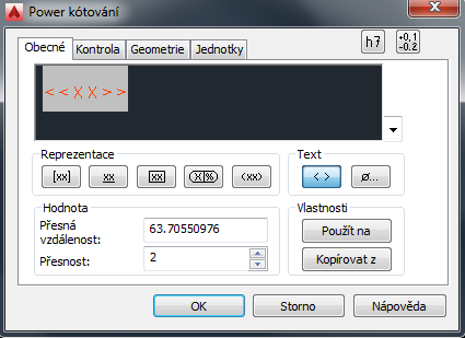

  <item>
   <title><![CDATA[Velikost okna vlastnosti koty : Velikost tohoto okna bohu&#382;el zm&#283;nit...]]></title>
   <link>https://www.cadforum.cz/forum/forum_posts.asp?TID=22379&amp;PID=97689&amp;title=velikost-okna-vlastnosti-koty#97689</link>
   <description>
    <![CDATA[<strong>Autor:</strong> <a href="https://www.cadforum.cz/forum/member_profile.asp?PF=65047">krupicka</a><br /><strong>Předmět:</strong> 22379<br /><strong>Zasláno:</strong> 01.bře.2016 v 16:23<br /><br />Velikost tohoto okna bohužel změnit nelze.&nbsp;]]>

  <item>
   <title><![CDATA[Velikost okna vlastnosti koty : Ano, to je to okno ]]></title>
   <link>https://www.cadforum.cz/forum/forum_posts.asp?TID=22379&amp;PID=97688&amp;title=velikost-okna-vlastnosti-koty#97688</link>
   <description>
    <![CDATA[<strong>Autor:</strong> <a href="https://www.cadforum.cz/forum/member_profile.asp?PF=47747">kgrygar</a><br /><strong>Předmět:</strong> 22379<br /><strong>Zasláno:</strong> 01.bře.2016 v 16:08<br /><br />Ano, to je to okno<br>]]>

  <item>
   <title><![CDATA[Velikost okna vlastnosti koty :  M&#225;te na mysli velikost tohoto...]]></title>
   <link>https://www.cadforum.cz/forum/forum_posts.asp?TID=22379&amp;PID=97687&amp;title=velikost-okna-vlastnosti-koty#97687</link>
   <description>
    <![CDATA[<strong>Autor:</strong> <a href="https://www.cadforum.cz/forum/member_profile.asp?PF=65047">krupicka</a><br /><strong>Předmět:</strong> 22379<br /><strong>Zasláno:</strong> 01.bře.2016 v 16:06<br /><br /><img src="uploads/65047/ACAD_M_ampoweredit.png" height="309" width="425" border="0" /><div>Máte na mysli velikost tohoto okna?</div>]]>

   <title><![CDATA[Velikost okna vlastnosti koty : Dekuji za odpoved. Fixaci oken...]]></title>
   <link>https://www.cadforum.cz/forum/forum_posts.asp?TID=22379&amp;PID=97686&amp;title=velikost-okna-vlastnosti-koty#97686</link>
   <description>
    <![CDATA[<strong>Autor:</strong> <a href="https://www.cadforum.cz/forum/member_profile.asp?PF=47747">kgrygar</a><br /><strong>Předmět:</strong> 22379<br /><strong>Zasláno:</strong> 01.bře.2016 v 15:38<br /><br />Dekuji za odpoved. Fixaci oken a nastrojovych panelu znam, ale to neni to co hledam. Pri editaci koty (AMPOWEREDIT) se mi zobrazi okno vlastnosti, kde mohu dopisovat a editovat. Potreboval bych zvetsit celkovou velikost tohoto okna (pro editaci viceradkoveho textu), ale bohuzel velikost okna je pevne zamcena. Ve Windows je toto zvetseni okna umozeno jednoduchym zahcycenim rohu okna mysi a pretazenim se velikost okna meni. Zde tato moznost asi neni ...<br>]]>

  <item>
   <title><![CDATA[Velikost okna vlastnosti koty : Pravd&#283;podobn&#283; m&#225;te uzam&#269;en&#233; u&#382;ivatelsk&#233;...]]></title>
   <link>https://www.cadforum.cz/forum/forum_posts.asp?TID=22379&amp;PID=97684&amp;title=velikost-okna-vlastnosti-koty#97684</link>
   <description>
    <![CDATA[<strong>Autor:</strong> <a href="https://www.cadforum.cz/forum/member_profile.asp?PF=65047">krupicka</a><br /><strong>Předmět:</strong> 22379<br /><strong>Zasláno:</strong> 01.bře.2016 v 15:27<br /><br />Pravděpodobně máte uzamčené uživatelské rozhraní, zkontrolujte proměnnou LOCKUI, zda jí máte nastavenou na 0. Pak by Vám mělo fungovat to přetažení jako ve Windows.<div><br></div><div>Zde je výpis dalších možných hodnot této proměnné:</div><div><a href="http://knowledge.autodesk.com/support/autocad/learn-explore/caas/CloudHelp/cloudhelp/2016/ENU/AutoCAD-Core/files/GUID-19C5EEB0-D2DD-4726-89A7-3D346B513715-htm.html" target="_blank" rel="nofollow">https://knowledge.autodesk.com/support/autocad/learn-explore/caas/CloudHelp/cloudhelp/2016/ENU/AutoCAD-Core/files/GUID-19C5EEB0-D2DD-4726-89A7-3D346B513715-htm.html</a></div><div><br></div>]]>

   <title><![CDATA[Velikost okna vlastnosti koty :  Zdravim vsecky fandy,potreboval...]]></title>
   <link>https://www.cadforum.cz/forum/forum_posts.asp?TID=22379&amp;PID=97682&amp;title=velikost-okna-vlastnosti-koty#97682</link>
   <description>
    <![CDATA[<strong>Autor:</strong> <a href="https://www.cadforum.cz/forum/member_profile.asp?PF=47747">kgrygar</a><br /><strong>Předmět:</strong> 22379<br /><strong>Zasláno:</strong> 01.bře.2016 v 14:49<br /><br />Zdravim vsecky fandy,<br><br>potreboval bych poradit, zda je mozno pres nejakou systemovou promennou nastavit flexibilni velikost okna vlastnosti ruznych prvku - napr. zde vlastnosti koty. Pevna velikost tohoto okna zneprehleduje moznost jednoduche editace viceradkove koty (nefunguje standartni Windows rezim, kdy chytnu za roh okna a zmenim velikost pretazenim). <br><br>Dekuji za pripadne namety a zdravim<br>Karel Grygar<br><br><img src="uploads/47747/Bema%C3%9Fung_2-reihig.png" border="0" />]]>
