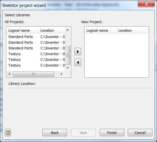

    <![CDATA[<strong>Autor:</strong> <a href="https://www.cadforum.cz/forum/member_profile.asp?PF=65047">krupicka</a><br /><strong>Předmět:</strong> 22385<br /><strong>Zasláno:</strong> 02.bře.2016 v 12:38<br /><br />To je možné dvěma způsoby, a sice buď projekty, které tyto knihovny obsahují, ze seznamu projektů odstranit. Můžete si pak třeba vytvořit složku, do které si zástupce na tyto projekty umístíte, abyste je v případě potřeby měl hned zase po ruce.<div>Druhý způsob je ze starých projektů, u kterých jsou zadané cesty knihoven tyto cesty vymazat, ovšem to se jedná o zásah do projektu, takže by se nenačítaly data z knihoven při otevření projektu.</div><div><br></div>]]>

    <![CDATA[<strong>Autor:</strong> <a href="https://www.cadforum.cz/forum/member_profile.asp?PF=114">EuroTec</a><br /><strong>Předmět:</strong> 22385<br /><strong>Zasláno:</strong> 02.bře.2016 v 12:08<br /><br />Nevím, ale v poslední době vytvářím nové projekty takto:<div>1. V průzkumníku zkopíruji funkční soubor projektu do nového adresáře</div><div>2. V průzkumníku zkopírovaný soubor přejmenuji</div><div>3. Nový projekt je vytvořen i s knihovnami</div><div><br></div><div>Funguje to bezvadně a balast mě nezajímá.</div>]]>

    <![CDATA[<strong>Autor:</strong> <a href="https://www.cadforum.cz/forum/member_profile.asp?PF=70">Ľubomír Pápay</a><br /><strong>Předmět:</strong> 22385<br /><strong>Zasláno:</strong> 02.bře.2016 v 11:14<br /><br />Pekný deň,<br>neviete niekto ako jednoducho vyčistiť obsah dialógového okna pre vytváranie nového projektu od balastu, ktorý sa tam nazbieral za dlhší čas? Viď obrázok.<br>vďaka<br><br><img src="uploads/70/Dialog-project_wizard.jpg" height="379" width="417" border="0" />]]>
