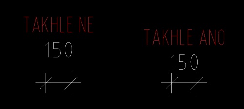

    <![CDATA[<strong>Autor:</strong> <a href="https://www.cadforum.cz/forum/member_profile.asp?PF=174">mark</a><br /><strong>Předmět:</strong> 22400<br /><strong>Zasláno:</strong> 07.bře.2016 v 13:14<br /><br />Sice to asi není co hledáte, ale co používat dva kótovací styly tedy dvě různá nastavení odsazení.]]>

    <![CDATA[<strong>Autor:</strong> <a href="https://www.cadforum.cz/forum/member_profile.asp?PF=67934">Symptom</a><br /><strong>Předmět:</strong> 22400<br /><strong>Zasláno:</strong> 07.bře.2016 v 12:09<br /><br />Potřebuji docílit globálního nastavení a ne modifikovat kóty jednotlivě...<br>]]>

    <![CDATA[<strong>Autor:</strong> <a href="https://www.cadforum.cz/forum/member_profile.asp?PF=174">mark</a><br /><strong>Předmět:</strong> 22400<br /><strong>Zasláno:</strong> 07.bře.2016 v 11:01<br /><br /><p>Nevím jestli to pomůže. CTRL+1 zapnout vlastnosti, vybrat kótu, změnit Posun textu na jinou hodnotu nebo Přesun textu Posunout text bez odkazu ručně ukázat umístění.</p>]]>

    <![CDATA[<strong>Autor:</strong> <a href="https://www.cadforum.cz/forum/member_profile.asp?PF=9">Vladimír Michl</a><br /><strong>Předmět:</strong> 22400<br /><strong>Zasláno:</strong> 06.bře.2016 v 10:23<br /><br />Toto by měla řídit kótovací proměnná &#091;VAR&#093;DIMGAP&#091;/VAR&#093;.]]>

    <![CDATA[<strong>Autor:</strong> <a href="https://www.cadforum.cz/forum/member_profile.asp?PF=67934">Symptom</a><br /><strong>Předmět:</strong> 22400<br /><strong>Zasláno:</strong> 06.bře.2016 v 08:23<br /><br />Ne, chci ovlivnit svislé odsazení textu od kótovací čáry. V případě, že mezi vynášecími čárami není dostatek místa, potřebuji zarovnat dle obrázku. Bohužel je automatické odsazení příliš velké. Je na to nějaká proměnná?<br><img src="uploads/67934/KOTY.jpg" height="225" width="500" border="0" />]]>

    <![CDATA[<strong>Autor:</strong> <a href="https://www.cadforum.cz/forum/member_profile.asp?PF=67934">Symptom</a><br /><strong>Předmět:</strong> 22400<br /><strong>Zasláno:</strong> 05.bře.2016 v 21:26<br /><br />Dobrý den, mám dotaz ohledně přizpůsobení polohy textu kóty. Přinedostatku místa mezi vynášecími čárami mám nastaveno zarovnání textu přeskótovací čáru bez odkazu. Mohu nějak ovlivnit vzdálenost odsazení textu?Standardně mám nastavený 1 mm, ale při nedostatku místa se text odsadí ca. 3 mm- raději bych jen 1,5 mm...<!--if gte mso 9> <w:LatentStyles DefLockedState="false" DefUnhideWhenUsed="true"    DefSemi="true" DefQat="false" DefPriority="99"    LatentStyleCount="267">  <w:LsdExcepti&#111;n Locked="false" Priority="0" Semi="false"     UnhideWhenUsed="false" Qat="true" Name="Normal"/>  <w:LsdExcepti&#111;n Locked="false" Priority="9" Semi="false"     UnhideWhenUsed="false" Qat="true" Name="ing 1"/>  <w:LsdExcepti&#111;n Locked="false" Priority="9" Qat="true" Name="ing 2"/>  <w:LsdExcepti&#111;n Locked="false" Priority="9" Qat="true" Name="ing 3"/>  <w:LsdExcepti&#111;n Locked="false" Priority="9" Qat="true" Name="ing 4"/>  <w:LsdExcepti&#111;n Locked="false" Priority="9" Qat="true" Name="ing 5"/>  <w:LsdExcepti&#111;n Locked="false" Priority="9" Qat="true" Name="ing 6"/>  <w:LsdExcepti&#111;n Locked="false" Priority="9" Qat="true" Name="ing 7"/>  <w:LsdExcepti&#111;n Locked="false" Priority="9" Qat="true" Name="ing 8"/>  <w:LsdExcepti&#111;n Locked="false" Priority="9" Qat="true" Name="ing 9"/>  <w:LsdExcepti&#111;n Locked="false" Priority="39" Name="toc 1"/>  <w:LsdExcepti&#111;n Locked="false" Priority="39" Name="toc 2"/>  <w:LsdExcepti&#111;n Locked="false" Priority="39" Name="toc 3"/>  <w:LsdExcepti&#111;n Locked="false" Priority="39" Name="toc 4"/>  <w:LsdExcepti&#111;n Locked="false" Priority="39" Name="toc 5"/>  <w:LsdExcepti&#111;n Locked="false" Priority="39" Name="toc 6"/>  <w:LsdExcepti&#111;n Locked="false" Priority="39" Name="toc 7"/>  <w:LsdExcepti&#111;n Locked="false" Priority="39" Name="toc 8"/>  <w:LsdExcepti&#111;n Locked="false" Priority="39" Name="toc 9"/>  <w:LsdExcepti&#111;n Locked="false" Priority="35" Qat="true" Name="capti&#111;n"/>  <w:LsdExcepti&#111;n Locked="false" Priority="10" Semi="false"     UnhideWhenUsed="false" Qat="true" Name="Title"/>  <w:LsdExcepti&#111;n Locked="false" Priority="1" Name="Default Paragraph Font"/>  <w:LsdExcepti&#111;n Locked="false" Priority="11" Semi="false"     UnhideWhenUsed="false" Qat="true" Name="Subtitle"/>  <w:LsdExcepti&#111;n Locked="false" Priority="22" Semi="false"     UnhideWhenUsed="false" Qat="true" Name="Str&#111;ng"/>  <w:LsdExcepti&#111;n Locked="false" Priority="20" Semi="false"     UnhideWhenUsed="false" Qat="true" Name="Emphasis"/>  <w:LsdExcepti&#111;n Locked="false" Priority="59" Semi="false"     UnhideWhenUsed="false" Name="Table Grid"/>  <w:LsdExcepti&#111;n Locked="false" UnhideWhenUsed="false" Name="Placeholder Text"/>  <w:LsdExcepti&#111;n Locked="false" Priority="1" Semi="false"     UnhideWhenUsed="false" Qat="true" Name="No Spacing"/>  <w:LsdExcepti&#111;n Locked="false" Priority="60" Semi="false"     UnhideWhenUsed="false" Name="Light Shading"/>  <w:LsdExcepti&#111;n Locked="false" Priority="61" Semi="false"     UnhideWhenUsed="false" Name="Light List"/>  <w:LsdExcepti&#111;n Locked="false" Priority="62" Semi="false"     UnhideWhenUsed="false" Name="Light Grid"/>  <w:LsdExcepti&#111;n Locked="false" Priority="63" Semi="false"     UnhideWhenUsed="false" Name="Medium Shading 1"/>  <w:LsdExcepti&#111;n Locked="false" Priority="64" Semi="false"     UnhideWhenUsed="false" Name="Medium Shading 2"/>  <w:LsdExcepti&#111;n Locked="false" Priority="65" Semi="false"     UnhideWhenUsed="false" Name="Medium List 1"/>  <w:LsdExcepti&#111;n Locked="false" Priority="66" Semi="false"     UnhideWhenUsed="false" Name="Medium List 2"/>  <w:LsdExcepti&#111;n Locked="false" Priority="67" Semi="false"     UnhideWhenUsed="false" Name="Medium Grid 1"/>  <w:LsdExcepti&#111;n Locked="false" Priority="68" Semi="false"     UnhideWhenUsed="false" Name="Medium Grid 2"/>  <w:LsdExcepti&#111;n Locked="false" Priority="69" Semi="false"     UnhideWhenUsed="false" Name="Medium Grid 3"/>  <w:LsdExcepti&#111;n Locked="false" Priority="70" Semi="false"     UnhideWhenUsed="false" Name="Dark List"/>  <w:LsdExcepti&#111;n Locked="false" Priority="71" Semi="false"     UnhideWhenUsed="false" Name="Colorful Shading"/>  <w:LsdExcepti&#111;n Locked="false" Priority="72" Semi="false"     UnhideWhenUsed="false" Name="Colorful List"/>  <w:LsdExcepti&#111;n Locked="false" Priority="73" Semi="false"     UnhideWhenUsed="false" Name="Colorful Grid"/>  <w:LsdExcepti&#111;n Locked="false" Priority="60" Semi="false"     UnhideWhenUsed="false" Name="Light Shading Accent 1"/>  <w:LsdExcepti&#111;n Locked="false" Priority="61" Semi="false"     UnhideWhenUsed="false" Name="Light List Accent 1"/>  <w:LsdExcepti&#111;n Locked="false" Priority="62" Semi="false"     UnhideWhenUsed="false" Name="Light Grid Accent 1"/>  <w:LsdExcepti&#111;n Locked="false" Priority="63" Semi="false"     UnhideWhenUsed="false" Name="Medium Shading 1 Accent 1"/>  <w:LsdExcepti&#111;n Locked="false" Priority="64" Semi="false"     UnhideWhenUsed="false" Name="Medium Shading 2 Accent 1"/>  <w:LsdExcepti&#111;n Locked="false" Priority="65" Semi="false"     UnhideWhenUsed="false" Name="Medium List 1 Accent 1"/>  <w:LsdExcepti&#111;n Locked="false" UnhideWhenUsed="false" Name="Revisi&#111;n"/>  <w:LsdExcepti&#111;n Locked="false" Priority="34" Semi="false"     UnhideWhenUsed="false" Qat="true" Name="List Paragraph"/>  <w:LsdExcepti&#111;n Locked="false" Priority="29" Semi="false"     UnhideWhenUsed="false" Qat="true" Name="Quote"/>  <w:LsdExcepti&#111;n Locked="false" Priority="30" Semi="false"     UnhideWhenUsed="false" Qat="true" Name="Intense Quote"/>  <w:LsdExcepti&#111;n Locked="false" Priority="66" Semi="false"     UnhideWhenUsed="false" Name="Medium List 2 Accent 1"/>  <w:LsdExcepti&#111;n Locked="false" Priority="67" Semi="false"     UnhideWhenUsed="false" Name="Medium Grid 1 Accent 1"/>  <w:LsdExcepti&#111;n Locked="false" Priority="68" Semi="false"     UnhideWhenUsed="false" Name="Medium Grid 2 Accent 1"/>  <w:LsdExcepti&#111;n Locked="false" Priority="69" Semi="false"     UnhideWhenUsed="false" Name="Medium Grid 3 Accent 1"/>  <w:LsdExcepti&#111;n Locked="false" Priority="70" Semi="false"     UnhideWhenUsed="false" Name="Dark List Accent 1"/>  <w:LsdExcepti&#111;n Locked="false" Priority="71" Semi="false"     UnhideWhenUsed="false" Name="Colorful Shading Accent 1"/>  <w:LsdExcepti&#111;n Locked="false" Priority="72" Semi="false"     UnhideWhenUsed="false" Name="Colorful List Accent 1"/>  <w:LsdExcepti&#111;n Locked="false" Priority="73" Semi="false"     UnhideWhenUsed="false" Name="Colorful Grid Accent 1"/>  <w:LsdExcepti&#111;n Locked="false" Priority="60" Semi="false"     UnhideWhenUsed="false" Name="Light Shading Accent 2"/>  <w:LsdExcepti&#111;n Locked="false" Priority="61" Semi="false"     UnhideWhenUsed="false" Name="Light List Accent 2"/>  <w:LsdExcepti&#111;n Locked="false" Priority="62" Semi="false"     UnhideWhenUsed="false" Name="Light Grid Accent 2"/>  <w:LsdExcepti&#111;n Locked="false" Priority="63" Semi="false"     UnhideWhenUsed="false" Name="Medium Shading 1 Accent 2"/>  <w:LsdExcepti&#111;n Locked="false" Priority="64" Semi="false"     UnhideWhenUsed="false" Name="Medium Shading 2 Accent 2"/>  <w:LsdExcepti&#111;n Locked="false" Priority="65" Semi="false"     UnhideWhenUsed="false" Name="Medium List 1 Accent 2"/>  <w:LsdExcepti&#111;n Locked="false" Priority="66" Semi="false"     UnhideWhenUsed="false" Name="Medium List 2 Accent 2"/>  <w:LsdExcepti&#111;n Locked="false" Priority="67" Semi="false"     UnhideWhenUsed="false" Name="Medium Grid 1 Accent 2"/>  <w:LsdExcepti&#111;n Locked="false" Priority="68" Semi="false"     UnhideWhenUsed="false" Name="Medium Grid 2 Accent 2"/>  <w:LsdExcepti&#111;n Locked="false" Priority="69" Semi="false"     UnhideWhenUsed="false" Name="Medium Grid 3 Accent 2"/>  <w:LsdExcepti&#111;n Locked="false" Priority="70" Semi="false"     UnhideWhenUsed="false" Name="Dark List Accent 2"/>  <w:LsdExcepti&#111;n Locked="false" Priority="71" Semi="false"     UnhideWhenUsed="false" Name="Colorful Shading Accent 2"/>  <w:LsdExcepti&#111;n Locked="false" Priority="72" Semi="false"     UnhideWhenUsed="false" Name="Colorful List Accent 2"/>  <w:LsdExcepti&#111;n Locked="false" Priority="73" Semi="false"     UnhideWhenUsed="false" Name="Colorful Grid Accent 2"/>  <w:LsdExcepti&#111;n Locked="false" Priority="60" Semi="false"     UnhideWhenUsed="false" Name="Light Shading Accent 3"/>  <w:LsdExcepti&#111;n Locked="false" Priority="61" Semi="false"     UnhideWhenUsed="false" Name="Light List Accent 3"/>  <w:LsdExcepti&#111;n Locked="false" Priority="62" Semi="false"     UnhideWhenUsed="false" Name="Light Grid Accent 3"/>  <w:LsdExcepti&#111;n Locked="false" Priority="63" Semi="false"     UnhideWhenUsed="false" Name="Medium Shading 1 Accent 3"/>  <w:LsdExcepti&#111;n Locked="false" Priority="64" Semi="false"     UnhideWhenUsed="false" Name="Medium Shading 2 Accent 3"/>  <w:LsdExcepti&#111;n Locked="false" Priority="65" Semi="false"     UnhideWhenUsed="false" Name="Medium List 1 Accent 3"/>  <w:LsdExcepti&#111;n Locked="false" Priority="66" Semi="false"     UnhideWhenUsed="false" Name="Medium List 2 Accent 3"/>  <w:LsdExcepti&#111;n Locked="false" Priority="67" Semi="false"     UnhideWhenUsed="false" Name="Medium Grid 1 Accent 3"/>  <w:LsdExcepti&#111;n Locked="false" Priority="68" Semi="false"     UnhideWhenUsed="false" Name="Medium Grid 2 Accent 3"/>  <w:LsdExcepti&#111;n Locked="false" Priority="69" Semi="false"     UnhideWhenUsed="false" Name="Medium Grid 3 Accent 3"/>  <w:LsdExcepti&#111;n Locked="false" Priority="70" Semi="false"     UnhideWhenUsed="false" Name="Dark List Accent 3"/>  <w:LsdExcepti&#111;n Locked="false" Priority="71" Semi="false"     UnhideWhenUsed="false" Name="Colorful Shading Accent 3"/>  <w:LsdExcepti&#111;n Locked="false" Priority="72" Semi="false"     UnhideWhenUsed="false" Name="Colorful List Accent 3"/>  <w:LsdExcepti&#111;n Locked="false" Priority="73" Semi="false"     UnhideWhenUsed="false" Name="Colorful Grid Accent 3"/>  <w:LsdExcepti&#111;n Locked="false" Priority="60" Semi="false"     UnhideWhenUsed="false" Name="Light Shading Accent 4"/>  <w:LsdExcepti&#111;n Locked="false" Priority="61" Semi="false"     UnhideWhenUsed="false" Name="Light List Accent 4"/>  <w:LsdExcepti&#111;n Locked="false" Priority="62" Semi="false"     UnhideWhenUsed="false" Name="Light Grid Accent 4"/>  <w:LsdExcepti&#111;n Locked="false" Priority="63" Semi="false"     UnhideWhenUsed="false" Name="Medium Shading 1 Accent 4"/>  <w:LsdExcepti&#111;n Locked="false" Priority="64" Semi="false"     UnhideWhenUsed="false" Name="Medium Shading 2 Accent 4"/>  <w:LsdExcepti&#111;n Locked="false" Priority="65" Semi="false"     UnhideWhenUsed="false" Name="Medium List 1 Accent 4"/>  <w:LsdExcepti&#111;n Locked="false" Priority="66" Semi="false"     UnhideWhenUsed="false" Name="Medium List 2 Accent 4"/>  <w:LsdExcepti&#111;n Locked="false" Priority="67" Semi="false"     UnhideWhenUsed="false" Name="Medium Grid 1 Accent 4"/>  <w:LsdExcepti&#111;n Locked="false" Priority="68" Semi="false"     UnhideWhenUsed="false" Name="Medium Grid 2 Accent 4"/>  <w:LsdExcepti&#111;n Locked="false" Priority="69" Semi="false"     UnhideWhenUsed="false" Name="Medium Grid 3 Accent 4"/>  <w:LsdExcepti&#111;n Locked="false" Priority="70" Semi="false"     UnhideWhenUsed="false" Name="Dark List Accent 4"/>  <w:LsdExcepti&#111;n Locked="false" Priority="71" Semi="false"     UnhideWhenUsed="false" Name="Colorful Shading Accent 4"/>  <w:LsdExcepti&#111;n Locked="false" Priority="72" Semi="false"     UnhideWhenUsed="false" Name="Colorful List Accent 4"/>  <w:LsdExcepti&#111;n Locked="false" Priority="73" Semi="false"     UnhideWhenUsed="false" Name="Colorful Grid Accent 4"/>  <w:LsdExcepti&#111;n Locked="false" Priority="60" Semi="false"     UnhideWhenUsed="false" Name="Light Shading Accent 5"/>  <w:LsdExcepti&#111;n Locked="false" Priority="61" Semi="false"     UnhideWhenUsed="false" Name="Light List Accent 5"/>  <w:LsdExcepti&#111;n Locked="false" Priority="62" Semi="false"     UnhideWhenUsed="false" Name="Light Grid Accent 5"/>  <w:LsdExcepti&#111;n Locked="false" Priority="63" Semi="false"     UnhideWhenUsed="false" Name="Medium Shading 1 Accent 5"/>  <w:LsdExcepti&#111;n Locked="false" Priority="64" Semi="false"     UnhideWhenUsed="false" Name="Medium Shading 2 Accent 5"/>  <w:LsdExcepti&#111;n Locked="false" Priority="65" Semi="false"     UnhideWhenUsed="false" Name="Medium List 1 Accent 5"/>  <w:LsdExcepti&#111;n Locked="false" Priority="66" Semi="false"     UnhideWhenUsed="false" Name="Medium List 2 Accent 5"/>  <w:LsdExcepti&#111;n Locked="false" Priority="67" Semi="false"     UnhideWhenUsed="false" Name="Medium Grid 1 Accent 5"/>  <w:LsdExcepti&#111;n Locked="false" Priority="68" Semi="false"     UnhideWhenUsed="false" Name="Medium Grid 2 Accent 5"/>  <w:LsdExcepti&#111;n Locked="false" Priority="69" Semi="false"     UnhideWhenUsed="false" Name="Medium Grid 3 Accent 5"/>  <w:LsdExcepti&#111;n Locked="false" Priority="70" Semi="false"     UnhideWhenUsed="false" Name="Dark List Accent 5"/>  <w:LsdExcepti&#111;n Locked="false" Priority="71" Semi="false"     UnhideWhenUsed="false" Name="Colorful Shading Accent 5"/>  <w:LsdExcepti&#111;n Locked="false" Priority="72" Semi="false"     UnhideWhenUsed="false" Name="Colorful List Accent 5"/>  <w:LsdExcepti&#111;n Locked="false" Priority="73" Semi="false"     UnhideWhenUsed="false" Name="Colorful Grid Accent 5"/>  <w:LsdExcepti&#111;n Locked="false" Priority="60" Semi="false"     UnhideWhenUsed="false" Name="Light Shading Accent 6"/>  <w:LsdExcepti&#111;n Locked="false" Priority="61" Semi="false"     UnhideWhenUsed="false" Name="Light List Accent 6"/>  <w:LsdExcepti&#111;n Locked="false" Priority="62" Semi="false"     UnhideWhenUsed="false" Name="Light Grid Accent 6"/>  <w:LsdExcepti&#111;n Locked="false" Priority="63" Semi="false"     UnhideWhenUsed="false" Name="Medium Shading 1 Accent 6"/>  <w:LsdExcepti&#111;n Locked="false" Priority="64" Semi="false"     UnhideWhenUsed="false" Name="Medium Shading 2 Accent 6"/>  <w:LsdExcepti&#111;n Locked="false" Priority="65" Semi="false"     UnhideWhenUsed="false" Name="Medium List 1 Accent 6"/>  <w:LsdExcepti&#111;n Locked="false" Priority="66" Semi="false"     UnhideWhenUsed="false" Name="Medium List 2 Accent 6"/>  <w:LsdExcepti&#111;n Locked="false" Priority="67" Semi="false"     UnhideWhenUsed="false" Name="Medium Grid 1 Accent 6"/>  <w:LsdExcepti&#111;n Locked="false" Priority="68" Semi="false"     UnhideWhenUsed="false" Name="Medium Grid 2 Accent 6"/>  <w:LsdExcepti&#111;n Locked="false" Priority="69" Semi="false"     UnhideWhenUsed="false" Name="Medium Grid 3 Accent 6"/>  <w:LsdExcepti&#111;n Locked="false" Priority="70" Semi="false"     UnhideWhenUsed="false" Name="Dark List Accent 6"/>  <w:LsdExcepti&#111;n Locked="false" Priority="71" Semi="false"     UnhideWhenUsed="false" Name="Colorful Shading Accent 6"/>  <w:LsdExcepti&#111;n Locked="false" Priority="72" Semi="false"     UnhideWhenUsed="false" Name="Colorful List Accent 6"/>  <w:LsdExcepti&#111;n Locked="false" Priority="73" Semi="false"     UnhideWhenUsed="false" Name="Colorful Grid Accent 6"/>  <w:LsdExcepti&#111;n Locked="false" Priority="19" Semi="false"     UnhideWhenUsed="false" Qat="true" Name="Subtle Emphasis"/>  <w:LsdExcepti&#111;n Locked="false" Priority="21" Semi="false"     UnhideWhenUsed="false" Qat="true" Name="Intense Emphasis"/>  <w:LsdExcepti&#111;n Locked="false" Priority="31" Semi="false"     UnhideWhenUsed="false" Qat="true" Name="Subtle Reference"/>  <w:LsdExcepti&#111;n Locked="false" Priority="32" Semi="false"     UnhideWhenUsed="false" Qat="true" Name="Intense Reference"/>  <w:LsdExcepti&#111;n Locked="false" Priority="33" Semi="false"     UnhideWhenUsed="false" Qat="true" Name="Book Title"/>  <w:LsdExcepti&#111;n Locked="false" Priority="37" Name="Bibliography"/>  <w:LsdExcepti&#111;n Locked="false" Priority="39" Qat="true" Name="TOC ing"/> </w:LatentStyles><!--><!--if gte mso 10> /* Style Definitions */ table.MsoNormalTable	{mso-style-name:"Normální tabulka";	mso-tstyle-rowband-size:0;	mso-tstyle-colband-size:0;	mso-style-noshow:yes;	mso-style-priority:99;	mso-style-qformat:yes;	mso-style-parent:"";	mso-padding-alt:0cm 5.4pt 0cm 5.4pt;	mso-para-margin-top:0cm;	mso-para-margin-right:0cm;	mso-para-margin-bottom:10.0pt;	mso-para-margin-left:0cm;	line-height:115%;	mso-pagination:widow-orphan;	font-size:11.0pt;	font-family:"Calibri","sans-serif";	mso-ascii-font-family:Calibri;	mso-ascii-theme-font:minor-latin;	mso-fareast-font-family:"Times New Roman";	mso-fareast-theme-font:minor-fareast;	mso-hansi-font-family:Calibri;	mso-hansi-theme-font:minor-latin;}<!-->]]>
