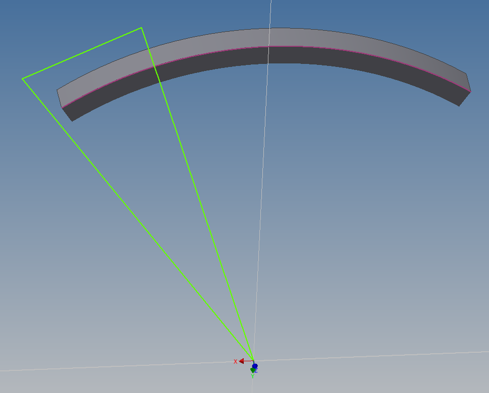

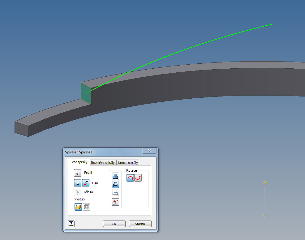

  <item>
   <title><![CDATA[Modelování úkosu v oblouku :   -Vy m&#225;te ta&#382;eno k pracovn&#237;...]]></title>
   <link>https://www.cadforum.cz/forum/forum_posts.asp?TID=22408&amp;PID=97824&amp;title=modelovani-ukosu-v-oblouku#97824</link>
   <description>
    <![CDATA[<strong>Autor:</strong> <a href="https://www.cadforum.cz/forum/member_profile.asp?PF=428">MILKA</a><br /><strong>Předmět:</strong> 22408<br /><strong>Zasláno:</strong> 10.bře.2016 v 11:44<br /><br />-Vy máte taženo k pracovní rovině, vysunutí jsem myslel&nbsp;viz obr. (také výseč)<div sab="1081">-šroubovici si musíte nadefinovat tj. stoupání k délce (velikost zkosení)</div><div sab="1082">&nbsp;</div><div sab="1083"><img src="uploads/428/kolejnice_2.PNG" height="781" width="971" border="0" /></div>]]>
   </description>
   <pubDate>Thu, 10 Mar 2016 11:44:58 +0000</pubDate>
   <guid isPermaLink="true">https://www.cadforum.cz/forum/forum_posts.asp?TID=22408&amp;PID=97824&amp;title=modelovani-ukosu-v-oblouku#97824</guid>
  </item> 
  <item>
   <title><![CDATA[Modelování úkosu v oblouku :  Dobr&#253; den.S t&#237;m vysunut&#237;m tomu...]]></title>
   <link>https://www.cadforum.cz/forum/forum_posts.asp?TID=22408&amp;PID=97821&amp;title=modelovani-ukosu-v-oblouku#97821</link>
   <description>
    <![CDATA[<strong>Autor:</strong> <a href="https://www.cadforum.cz/forum/member_profile.asp?PF=174">mark</a><br /><strong>Předmět:</strong> 22408<br /><strong>Zasláno:</strong> 10.bře.2016 v 10:37<br /><br />Dobrý den.<div>S tím vysunutím tomu moc nerozumím. Rozměr je větší než šířka 180mm a pro konec vysunutí je použito Hranice Do, kde je jako konec určena Pracovní rovina do výseče. Nevím, kde jste vzal tu křivku pro šroubovici.</div><div>Jinak všechny části u žlábkových výhybek, kde dochází k obrábění žlábků, kde se&nbsp;různě mění hloubka, šířka, tvar, počty rádiusů atd se vše obrábí v ohnutém stavu, protože s tím by se nikdo nedomluvil. V podstatě se svaří kolejnice a bloky do svařenců, kde jsou použity speciální kolejnice bez žlábků jsou plného tvaru, až pak se do nich obrábí žlábky. Výsledek viz obrázek. K tomu jsem se dostal, ale jde mi o to jak se dostat k výsledku geometricky přesně.<img src="uploads/174/Výstřižek12.JPG" height="880" width="1428" border="0" /><img src="uploads/174/Výstřižek13.JPG" height="728" width="1554" border="0" /></div><div>Jinak jsem ještě zkoušel obdélníky prodloužit a na jejich konci jsem vytvořil rovinu a na ni promítnul hlavní trajektorii ohybu z Roviny XY. Pak se mi tato křivka dotýká šablonovaných prvků, ale ani tento způsob není úplně v pořádku. Zůstane tam neodečtená část.</div><span style="font-size:10px"><br /><br />Upravil mark - 10.bře.2016 v 10:40</span>]]>
   </description>
   <pubDate>Thu, 10 Mar 2016 10:37:59 +0000</pubDate>
   <guid isPermaLink="true">https://www.cadforum.cz/forum/forum_posts.asp?TID=22408&amp;PID=97821&amp;title=modelovani-ukosu-v-oblouku#97821</guid>
  </item> 

   <title><![CDATA[Modelování úkosu v oblouku :  Pokud se kolejnice nejd&#345;&#237;ve...]]></title>
   <link>https://www.cadforum.cz/forum/forum_posts.asp?TID=22408&amp;PID=97815&amp;title=modelovani-ukosu-v-oblouku#97815</link>
   <description>
    <![CDATA[<strong>Autor:</strong> <a href="https://www.cadforum.cz/forum/member_profile.asp?PF=428">MILKA</a><br /><strong>Předmět:</strong> 22408<br /><strong>Zasláno:</strong> 10.bře.2016 v 09:25<br /><br />Pokud se kolejnice nejdříve obrábí a teprve pak ohýbá, použijte variantu od p. Šimůnka, <div sab="1069">jinak můžete modelování zkusit jinak:</div><div sab="1070"></div>-První část je zbytečné řešit tažením, stačí vysunutí (v náčrtu musí být tvar zadefinován ke středu/ose)<div sab="1071">-Přechod/zkosení vytvořte odečtením pomocí fce. šroubovice</div><div sab="1071">&nbsp;</div><div sab="1071"><img src="uploads/428/kolejnice.PNG" height="776" width="986" border="0" /></div>]]>
   </description>
   <pubDate>Thu, 10 Mar 2016 09:25:25 +0000</pubDate>
   <guid isPermaLink="true">https://www.cadforum.cz/forum/forum_posts.asp?TID=22408&amp;PID=97815&amp;title=modelovani-ukosu-v-oblouku#97815</guid>
