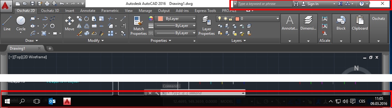

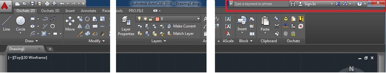

    <![CDATA[<strong>Autor:</strong> <a href="https://www.cadforum.cz/forum/member_profile.asp?PF=63736">Elfenbein</a><br /><strong>Předmět:</strong> 22427<br /><strong>Zasláno:</strong> 26.dub.2016 v 09:02<br /><br />Dobrý den.<br>Vypadá to, že vám panel překrývá ty ikony. Řešit se to dá zásahem do registrů.<br>http://forums.autodesk.com/t5/autocad-2013-2014-2015-2016-2017/hide-help-panel/m-p/5450371 <br>]]>

    <![CDATA[<strong>Autor:</strong> <a href="https://www.cadforum.cz/forum/member_profile.asp?PF=68">Mila128</a><br /><strong>Předmět:</strong> 22427<br /><strong>Zasláno:</strong> 10.bře.2016 v 14:54<br /><br />SP1 je všude nainstalovaný. Instalace Windows je standardní, žádné přídavné moduly ani "vylepšovače" nepoužíváme.]]>

    <![CDATA[<strong>Autor:</strong> <a href="https://www.cadforum.cz/forum/member_profile.asp?PF=9">Vladimír Michl</a><br /><strong>Předmět:</strong> 22427<br /><strong>Zasláno:</strong> 10.bře.2016 v 14:46<br /><br />Zkuste prosím nainstalovat SP1 pro AutoCAD 2016 (pokud tam ještě není). Neběží nějaký "enhancer" uživatelského prostředí Windows?]]>

    <![CDATA[<strong>Autor:</strong> <a href="https://www.cadforum.cz/forum/member_profile.asp?PF=68">Mila128</a><br /><strong>Předmět:</strong> 22427<br /><strong>Zasláno:</strong> 10.bře.2016 v 14:31<br /><br /><span style="font-family: Verdana, sans-serif; font-size: 9pt; line-height: normal;">Dobrýden,</span><div><font face="Verdana, sans-serif"><span style="line-height: normal;"><br></span></font><div><span style="font-family: Verdana, sans-serif; font-size: 9pt; line-height: 12.6pt;">mámeproblém s oknem AutoCadu hned po nastartování.</span></div><div><span style="font-family: Verdana, sans-serif; font-size: 9pt; line-height: 12.6pt;"><br></span></div><div><span style="font-family: Verdana, sans-serif; font-size: 9pt; line-height: 12.6pt;">Po spuštění AutoCadu se oknootevře maximalizované....</span></div><div><span style="font-family: Verdana, sans-serif; font-size: 9pt; line-height: 12.6pt;">-ve win7 je část menu na horní liště uskočená tak, že zakrývá ikony prominimalizaci a maximalizaci.</span></div><div><span style="font-family: Verdana, sans-serif; font-size: 9pt; line-height: 12.6pt;">-ve win 10 je horní část menu uskočená úplně stejně, ale navíc je celá spodní lišta AutoCadu schovaná pod windowsový panel nástrojů.</span><span style="font-family: Verdana, sans-serif; font-size: 9pt; line-height: 12.6pt;">&nbsp;</span></div><div><span style="font-family: Verdana, sans-serif; font-size: 9pt; line-height: 12.6pt;"><br></span></div><div><span style="font-family: Verdana, sans-serif; font-size: 9pt; line-height: 12.6pt;">Vobou případech se musí AutoCad minimalizovat, nebo prostě nějak pohnout oknem apak se vše srovná. Je to nějaká neznámá chyba, nebo standardní chování?</span></div><div><span style="font-family: Verdana, sans-serif; font-size: 9pt; line-height: 12.6pt;"><br></span></div><div><span style="font-family: Verdana, sans-serif; font-size: 9pt; line-height: 12.6pt;">Jenpro úplnost používáme HP&nbsp;</span><span style="font-family: Verdana, sans-serif; line-height: 16.8px;">stanice (workstation) s certifikovanými Autodesk ovladači pro GPU.</span></div><div><span style="font-family: Verdana, sans-serif; line-height: 16.8px;"><br></span></div><div><span style="font-family: Verdana, sans-serif; line-height: 16.8px;"><br></span></div><div><img src="http://www.cadforum.cz/forum/uploads/68/ACAD2016_win7.jpg" height="237" width="1241" border="0" /></div><div><span style="font-family: Verdana, sans-serif; font-size: 9pt; line-height: 12.6pt;"><br></span></div><div><span style="font-family: Verdana, sans-serif; font-size: 9pt; line-height: 12.6pt;"><br></span></div><div><span style="font-family: Verdana, sans-serif; font-size: 9pt; line-height: 12.6pt;"><img src="uploads/68/ACAD2016-win10.jpg" height="354" width="1280" border="0" /></span></div></div>]]>
