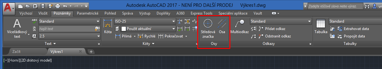

    <![CDATA[<strong>Autor:</strong> <a href="https://www.cadforum.cz/forum/member_profile.asp?PF=64327">Dominik5565</a><br /><strong>Předmět:</strong> 22431<br /><strong>Zasláno:</strong> 19.dub.2016 v 11:19<br /><br />Problém s spustením Autocad 2017 sa mi zatiaľ nepodarilo opravit, ale typujem že najskor to bude chýba Win s kompatibilitou NET. v 4.6 ... , nepomohla ani opakovana odinstalizácia oboch programoch, a to vam poviem že odinštalovat NET z windows 10 je riadne umenie. Možno novšie aktualizácie pomožú, keby niekto zistil niečo viac, dajte vediet, velmi rad by som vyskušal novinku uprava PDF ale koly tomu, aby som to vyskušal do windows 7 sa mi naozaj nechce ist.&nbsp;<div><br></div>]]>

    <![CDATA[<strong>Autor:</strong> <a href="https://www.cadforum.cz/forum/member_profile.asp?PF=10840">RomanS</a><br /><strong>Předmět:</strong> 22431<br /><strong>Zasláno:</strong> 18.dub.2016 v 11:03<br /><br /><table width="99%"><tr><td class="BBquote"><img src="forum_images/quote_box.png" title="Původně odeslal(a) Vladimír Michl" alt="Původně odeslal(a) Vladimír Michl" style="vertical-align: text-bottom;" /> <strong>Vladimír Michl napsal(a):</strong><br /><br />V CUI dialogu se tyto dva příkazy jmenují "Středová značka" a "Osa".&nbsp;Máte to opravdu v AutoCADu 2017? Ne LT, ne Mechanical nebo jiná verze?</td></tr></table><br>Viem ako sa tieto príkazy volajú ale ako píšem nemám to nikde. Mám AutoCAD2017cz (64b).<br>Ako som spomínal. Keď ich píšem do príkazového riadku AutoCAD ich akceptuje a vykonáva.<br>Ale nemám ten PANEL-OSY ani v PANEL-UPRAVIT UZIVATELSKE ROZHRANI.<br><br><b>Problem vyrieseny. Bolo nutne prepisat CUIX povodnym originalnym suborom po instalacii 2017.</b><br><span style="font-size:10px"><br /><br />Upravil RomanS - 19.dub.2016 v 06:55</span>]]>

    <![CDATA[<strong>Autor:</strong> <a href="https://www.cadforum.cz/forum/member_profile.asp?PF=9">Vladimír Michl</a><br /><strong>Předmět:</strong> 22431<br /><strong>Zasláno:</strong> 18.dub.2016 v 09:56<br /><br />V CUI dialogu se tyto dva příkazy jmenují "Středová značka" a "Osa".&nbsp;Máte to opravdu v AutoCADu 2017? Ne LT, ne Mechanical nebo jiná verze?]]>

    <![CDATA[<strong>Autor:</strong> <a href="https://www.cadforum.cz/forum/member_profile.asp?PF=10840">RomanS</a><br /><strong>Předmět:</strong> 22431<br /><strong>Zasláno:</strong> 18.dub.2016 v 07:51<br /><br /><table width="99%"><tr><td class="BBquote"><img src="forum_images/quote_box.png" title="Původně odeslal(a) Vladimír Michl" alt="Původně odeslal(a) Vladimír Michl" style="vertical-align: text-bottom;" /> <strong>Vladimír Michl napsal(a):</strong><br /><br /><table width="99%"><tr><td class="BBquote"><img src="forum_images/quote_box.png" title="Původně odeslal(a) RomanS" alt="Původně odeslal(a) RomanS" style="vertical-align: text-bottom;" /> <strong>RomanS napsal(a):</strong><br /><br />Takze ta 2017 mi ide na NB s Win7SP1 (64b). Predtym bola na tomto NB 2013.<br>ZEBY CHYBICKA 2017 ??? Nikde neviem najst na KARTE POZNAMKY / PANEL OSY (2 nove prikazy) a ani v celom zoznam prikazov to nie je. Ak prikazy pisem do prikazoveho riadku viem tie 2 prikazy spustit. <br></td></tr></table><div>&nbsp;</div><div>Co myslíte tím "seznamem příkazů". Příkazy pro osy najdete v ribbonu Osy ve standardním menu AutoCADu (prostor Kreslení a poznámky):</div><div>&nbsp;</div><div><img src="uploads/9/A2017osy.png" height="223" width="1232" border="0" /></div></td></tr></table><br>Vsetko ostatne podla obrazku mam ale nemam tam ten PANEL OSY. Preto som myslel ci prepisanim tych 2 suborov som to nejako vymazal.<br>Co sa tyka ZOZNAMU PRIKAZOV myslel som to ze ked si vyvolam PANEL-UPRAVIT UZIVATELSKE ROZHRANI tak tie ikony a ani prikazy podla Vasho obrazku tam nemam. Dokonca ani ked prepnem na zalozku prenos tohto panelu a rozklikam kartu POZNAMKY tak ten panel OSY tam nie je a nikde ho nevidim aj ked rozklikam celu ponuku.<br><span style="font-size:10px"><br /><br />Upravil RomanS - 18.dub.2016 v 07:57</span>]]>

    <![CDATA[<strong>Autor:</strong> <a href="https://www.cadforum.cz/forum/member_profile.asp?PF=9">Vladimír Michl</a><br /><strong>Předmět:</strong> 22431<br /><strong>Zasláno:</strong> 18.dub.2016 v 06:50<br /><br /><table width="99%"><tr><td class="BBquote"><img src="forum_images/quote_box.png" title="Původně odeslal(a) RomanS" alt="Původně odeslal(a) RomanS" style="vertical-align: text-bottom;" /> <strong>RomanS napsal(a):</strong><br /><br />Takze ta 2017 mi ide na NB s Win7SP1 (64b). Predtym bola na tomto NB 2013.<br>ZEBY CHYBICKA 2017 ??? Nikde neviem najst na KARTE POZNAMKY / PANEL OSY (2 nove prikazy) a ani v celom zoznam prikazov to nie je. Ak prikazy pisem do prikazoveho riadku viem tie 2 prikazy spustit. <br></td></tr></table><div>&nbsp;</div><div>Co myslíte tím "seznamem příkazů". Příkazy pro osy najdete v ribbonu Osy ve standardním menu AutoCADu (prostor Kreslení a poznámky):</div><div>&nbsp;</div><div><img src="uploads/9/A2017osy.png" height="223" width="1232" border="0" /></div>]]>

    <![CDATA[<strong>Autor:</strong> <a href="https://www.cadforum.cz/forum/member_profile.asp?PF=10840">RomanS</a><br /><strong>Předmět:</strong> 22431<br /><strong>Zasláno:</strong> 18.dub.2016 v 06:43<br /><br />OK skusim pozriet ale nedostzal som odpoved na tie 2 nove prikazy (ich ikony) resp. PANEL OSY.<br>]]>

    <![CDATA[<strong>Autor:</strong> <a href="https://www.cadforum.cz/forum/member_profile.asp?PF=9">Vladimír Michl</a><br /><strong>Předmět:</strong> 22431<br /><strong>Zasláno:</strong> 17.dub.2016 v 21:38<br /><br />Problémy s grafikou mohou souviset s driverem. Pokud používáte AutoCAD na kompatibilní gr.kartě, ujistěte se že je kompatibilní i verze grafického driveru ve Windows - moc starý nebo moc nový může vadit.<div>&nbsp;</div><div>Záložní (originální) CUIX soubor vám nemusí nikdo posílat, máte jej v instalačním adresáři - např.:</div><div>C:\Program Files\Autodesk\AutoCAD 2017\UserDataCache\cs-cz\Support\acad.CUIX</div><div>MNR soubor nepotřebujete vůbec, ten se kompiluje sám.</div>]]>

    <![CDATA[<strong>Autor:</strong> <a href="https://www.cadforum.cz/forum/member_profile.asp?PF=10840">RomanS</a><br /><strong>Předmět:</strong> 22431<br /><strong>Zasláno:</strong> 17.dub.2016 v 18:00<br /><br />Urcite mi je vyhodnejsie prepisat tie 2 subory.<br>Ako pozeram mate spominanu 2017 - nemozte mi poslat tie 2 subory????<br>Vopred Ď<br>]]>

    <![CDATA[<strong>Autor:</strong> <a href="https://www.cadforum.cz/forum/member_profile.asp?PF=81">vbehun</a><br /><strong>Předmět:</strong> 22431<br /><strong>Zasláno:</strong> 16.dub.2016 v 22:31<br /><br />Nepomohla by v tomto případě (chybějící "*cuix" a "*.mnr") opravná instalace?<br><i>P.S.:<br>Pro import ze starší verze je v Autocadu nástroj Import, pro export do verze novější nástroj Export uživatelského nastavení.</i><br>]]>

    <![CDATA[<strong>Autor:</strong> <a href="https://www.cadforum.cz/forum/member_profile.asp?PF=10840">RomanS</a><br /><strong>Předmět:</strong> 22431<br /><strong>Zasláno:</strong> 16.dub.2016 v 20:55<br /><br />Prosba.<br>Moze mi niekto uploadnut original subory <font color="#0000FF"><b>acad.cuix</b></font> a <font color="#0000FF"><b>acad.mnr</b></font> z AutoCad2017 cze (64b).<br>Su pod uzivatelov v Supporte.<br>Upravil som si menu v AutoCad 2016 a v 2017 som prepisal original subor tymto upravenym a asi preto nemam vyssiespominane ikony.<br>Vopred Ď<br>]]>
