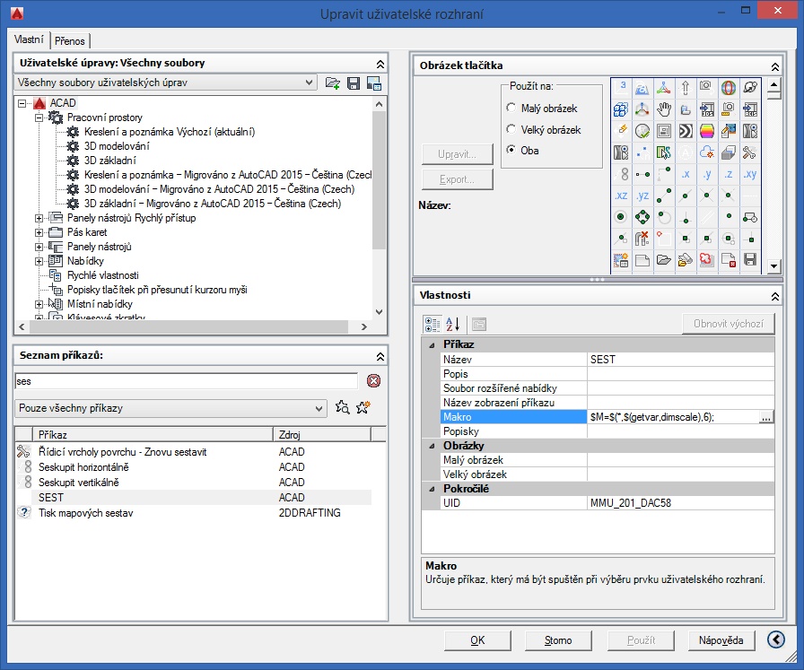

    <![CDATA[<strong>Autor:</strong> <a href="https://www.cadforum.cz/forum/member_profile.asp?PF=9">Vladimír Michl</a><br /><strong>Předmět:</strong> 22458<br /><strong>Zasláno:</strong> 17.bře.2016 v 11:06<br /><br />Nestačilo by normální přímé zadání vzdálenosti? Tedy napsání čísla při ukázání směru kurzorem.<div>&nbsp;</div><div>Pokud chcete automatizovat tu vzdálenost, můžete se v CUI dodefinovat vlastní příkaz - třeba "SEST":</div><div>&nbsp;</div><div><table width="99%"><tr><td><pre class="BBcode">$M=$(*,$(getvar,dimscale),6);</pre></td></tr></table></div><div>&nbsp;</div><div>Ten pak můžete přiřadit třeba klávesové zkratce a při ukázání směru ji zmačknout.</div><div>&nbsp;</div><div><img src="uploads/9/sest.jpg" height="747" width="896" border="0" /></div>]]>

    <![CDATA[<strong>Autor:</strong> <a href="https://www.cadforum.cz/forum/member_profile.asp?PF=67934">Symptom</a><br /><strong>Předmět:</strong> 22458<br /><strong>Zasláno:</strong> 17.bře.2016 v 10:29<br /><br />Často řeším umístění počátečního bodu v&nbsp;konkrétní vzdálenostiod objektu a potřeboval bych si nadefinovat vlastní tlačítko, které by bylomodifikací funkce „uchopit od bodu“. Mělo by to fungovat takhle: 1 - začnukreslit úsečku; 2 - klik na vlastní tlačítko „uchopit od bodu“ (mělo bypřednastavenou vzdálenost a umožnilo by ortogonální ukázání směru odsazení); 3 - klik na bod počátku odsazení; 4 –ukázání směru odsazení; 5 – klik pro ukončení akce. Šlo by v&nbsp;makru nadefinovattakový příkaz?<br><br><!--if gte mso 9> <w:Word>  <w:View>Normal</w:View>  <w:Zoom>0</w:Zoom>  <w:TrackMoves/>  <w:Trackatting/>  <w:Hyphenati&#111;nZ&#111;ne>21</w:Hyphenati&#111;nZ&#111;ne>  <w:Punctuati&#111;nKerning/>  <w:ValidateAgainstSchemas/>  <w:SaveIfInvalid>false</w:SaveIfInvalid>  <w:IgnoreMixed>false</w:IgnoreMixed>  <w:AlwaysShowPlaceholderText>false</w:AlwaysShowPlaceholderText>  <w:D&#111;notPromoteQF/>  <w:LidThemeOther>CS</w:LidThemeOther>  <w:LidThemeAsian>X-NONE</w:LidThemeAsian>  <w:LidThemeComplex>X-NONE</w:LidThemeComplex>  <w:Compatibility>   <w:BreakWrappedTables/>   <w:SnapToGridInCell/>   <w:WrapTextWithPunct/>   <w:UseAsianBreakRules/>   <w:D&#111;ntGrowAutofit/>   <w:SplitPgBreakAndark/>   <w:D&#111;ntVertAlignCellWithSp/>   <w:D&#111;ntBreakC&#111;nstrainedForcedTables/>   <w:D&#111;ntVertAlignInTxbx/>   <w:Word11KerningPairs/>   <w:CachedColBalance/>  </w:Compatibility>  <w:BrowserLevel>MicrosoftInternetExplorer4</w:BrowserLevel>  <m:mathPr>   <m:mathFont m:val="Cambria Math"/>   <m:brkBin m:val="before"/>   <m:brkBinSub m:val="&amp;#45;-"/>   <m:smallFrac m:val="off"/>   <m:dispDef/>   <m:lMargin m:val="0"/>   <m:rMargin m:val="0"/>   <m:defJc m:val="centerGroup"/>   <m:wrapIndent m:val="1440"/>   <m:intLim m:val="subSup"/>   <m:naryLim m:val="undOvr"/>  </m:mathPr></w:Word><!--><p ="Ms&#111;normal">Ohledně přednastavené vzdálenosti by bylo nejlepší, kdybyšlo zadat např. 6 × DIMSCALE. Při DIMSCALE 50 by odsazení bylo 300. Ale to užchci zřejmě moc…<br></p>]]>
