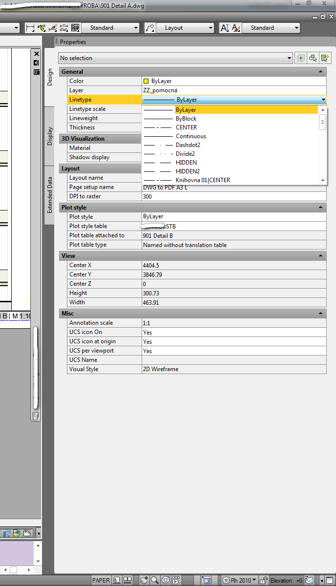

    <![CDATA[<strong>Autor:</strong> <a href="https://www.cadforum.cz/forum/member_profile.asp?PF=270">PepaR</a><br /><strong>Předmět:</strong> 22462<br /><strong>Zasláno:</strong> 18.bře.2016 v 05:31<br /><br />Dobrý den,<div><br></div><div>ta šířka šla nastavit přes registry a utilitu FixCombox, od CADwerx, jak píše splonk a johny. Poslední verze, která byla vydána, podporuje AutoCAD 2009. Naneštěstí již není vyvíjena. Je to škoda, protože díky ní byla práce s dlouhými názvy přehlednější.</div><div><br></div><div>Ukázka, jak to fungovalo s FixCombos:</div><div><img src="uploads/270/Typ_čáry_02.jpg" height="324" width="591" border="0" />&nbsp;<img src="uploads/270/Typ_čáry_03.jpg" height="324" width="591" border="0" /><br></div><div><br></div><div>Údajně totéž umí placená utilitka <a href="http://www.manusoft.com/software/quikpik.html" target="_blank" rel="nofollow">QuikPik od ManuSoftu</a>.</div><span style="font-size:10px"><br /><br />Upravil PepaR - 18.bře.2016 v 05:36</span>]]>

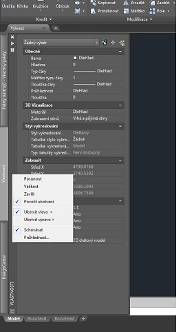

    <![CDATA[<strong>Autor:</strong> <a href="https://www.cadforum.cz/forum/member_profile.asp?PF=46381">karel.m</a><br /><strong>Předmět:</strong> 22462<br /><strong>Zasláno:</strong> 17.bře.2016 v 20:55<br /><br />Dobrý den,<br>Ano ukotvení a roztažení je cesta ke zvětšení, ale proč by to mělo zabírat moc místa?<br>Máte přeci možnost "Povolit ukotvení" a k tomu ještě "Schovávat".<br>Takže pokut zatrhnete "Schovávat" tak se vám Paleta Vlastmosti bude zobrazovat celá při najetí kurzorem. Jinak je zbalená takče nezabírá místo<br>.<img src="uploads/46381/Vlastnosti.jpg" height="482" width="266" border="0" /><br>]]>
