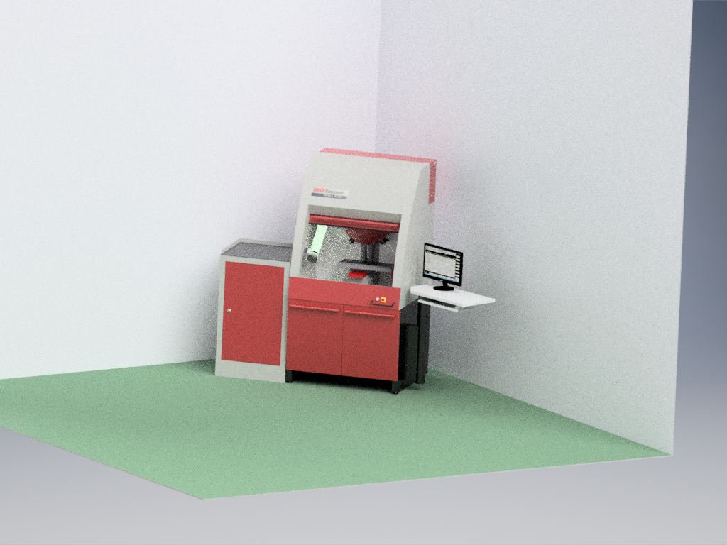

    <![CDATA[<strong>Autor:</strong> <a href="https://www.cadforum.cz/forum/member_profile.asp?PF=68237">Pe3kk</a><br /><strong>Předmět:</strong> 22463<br /><strong>Zasláno:</strong> 29.bře.2016 v 21:09<br /><br />Svetlo som vložil systemove konkretne mriežkove osvetlenie a materiály som vyberl z knižníc niektore som upravil. Skúsil som renderovať aj na druhom počítači s i5 -2410M CPU 2,30 GHz, 8 GB RAM a Intel HD Graphics 3000 a výsledok bol rovnaký. Model bol začatý v Inventore 2011 potom už vo verzii 2016 a inštaloval som nejaky update neviem či konkrétne SP. Na obidvoch PC je Win 10  ]]>

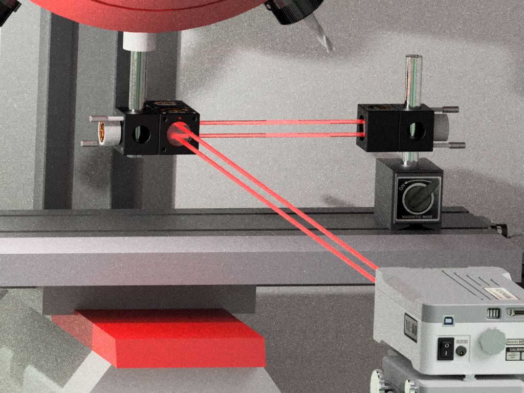

    <![CDATA[<strong>Autor:</strong> <a href="https://www.cadforum.cz/forum/member_profile.asp?PF=9">Vladimír Michl</a><br /><strong>Předmět:</strong> 22463<br /><strong>Zasláno:</strong> 29.bře.2016 v 16:01<br /><br />To je divné, po tolika iteracích by model měl vypadat lépe - buď nemá dost světla nebo je něco chybně s nastavením materiálu, kvality nebo měřítka. Je model importovaný z jiné verze nebo jiné CAD aplikace? Máte SP1 pro Inventor 2016 (nebo R2/R3)? Na jakém je to operačním systému? (specifikace stroje jsou dosti nízké - taky může docházet RAM)<div>&nbsp;</div><div>Alternativně můžete zkusit cloudový render A360.</div>]]>

    <![CDATA[<strong>Autor:</strong> <a href="https://www.cadforum.cz/forum/member_profile.asp?PF=68237">Pe3kk</a><br /><strong>Předmět:</strong> 22463<br /><strong>Zasláno:</strong> 29.bře.2016 v 15:28<br /><br /><img src="uploads/68237/obr.jpg" border="0" /> <br />Tento obrázok bol renderovaný hodinu s 200 iteraciami a zrnitosť je tam stále. Máte skúsenosti s renderovaním animácií a ak áno aký počet snímkov a aké rozlíšenie je dobré pre rýchle a v rámci možnosti kvalitné video? Momentálne renderujem 50sekundovú animáciu s počtom snímkov 200 a renderovanie trvá 14 hodín dá sa tento čas skrátiť pri použití dostupnej techniky? Renderujem na notebooku Acer Aspire E15 s procesorom I3 - 4005U (1,7 GHz, 3MB L3 cache) a s grafikou Intel HD Graphics 4400, 4GB DDR3 L RAM ]]>

    <![CDATA[<strong>Autor:</strong> <a href="https://www.cadforum.cz/forum/member_profile.asp?PF=227">Martin Madaj</a><br /><strong>Předmět:</strong> 22463<br /><strong>Zasláno:</strong> 29.bře.2016 v 10:01<br /><br />Dobrý den,<div>dle mého názoru obrázek vypadá standardně - 50 iterací nemusí být dostačující.</div><div><br></div><div>M. Madaj</div>]]>

    <![CDATA[<strong>Autor:</strong> <a href="https://www.cadforum.cz/forum/member_profile.asp?PF=68237">Pe3kk</a><br /><strong>Předmět:</strong> 22463<br /><strong>Zasláno:</strong> 24.bře.2016 v 15:13<br /><br /><img src="uploads/68237/Obrrazok.jpg" border="0" /><br />Skúsil som dať prostredie do rovnakého súradnicového systému ako v návodoch na youtube bohužiaľ výsledok je ten istý pri vysokom nastavení v Presnost materiálu a osvětlení v rendrovacom okne a pri počte 50 iteracií <span style="font-size:10px"><br /><br />Upravil Pe3kk - 24.bře.2016 v 15:16</span>]]>

    <![CDATA[<strong>Autor:</strong> <a href="https://www.cadforum.cz/forum/member_profile.asp?PF=227">Martin Madaj</a><br /><strong>Předmět:</strong> 22463<br /><strong>Zasláno:</strong> 23.bře.2016 v 09:31<br /><br />Dobrý den,<div>"šedé a tečkované" může znamenat, že Vám světlo svítí z druhé strany, než se na součást díváte (díváte se na zastíněnou část modelu) a zároveň proběhl malý počet iterací renderu. Čím více stínů a kvalitnější render, tím více teček se v počáteční fázi zobrazuje, než se obraz postupně vyhladí.</div><div><br></div><div>S pozdravem</div><div>Martin Madaj.</div>]]>

    <![CDATA[<strong>Autor:</strong> <a href="https://www.cadforum.cz/forum/member_profile.asp?PF=68237">Pe3kk</a><br /><strong>Předmět:</strong> 22463<br /><strong>Zasláno:</strong> 17.bře.2016 v 18:15<br /><br />Dobrý deň. Vedel by mi niekto pomôcť mám problém s renderovaním vyrenderované obrázky su šedé a bodkate stretol sa s tým už niekto a ako sa to dá odstániť? ]]>
