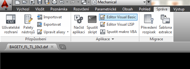

  <item>
   <title><![CDATA[Záznamník akcí :  D&#237;ky za vysv&#283;tlen&#237;. Na&#353;t&#283;st&#237;...]]></title>
   <link>https://www.cadforum.cz/forum/forum_posts.asp?TID=22490&amp;PID=98064&amp;title=zaznamnik-akci#98064</link>
   <description>
    <![CDATA[<strong>Autor:</strong> <a href="https://www.cadforum.cz/forum/member_profile.asp?PF=88">Mrázek</a><br /><strong>Předmět:</strong> 22490<br /><strong>Zasláno:</strong> 23.bře.2016 v 13:35<br /><br />Díky za vysvětlení. <div></div>Naštěstí na definici makra mi holý ACAD stačí a pokud už je makro připravené, tak jej lze spouštět z Mechanicalu bez problémů. Takto mi to zcela vyhovuje.]]>

  <item>
   <title><![CDATA[Záznamník akcí :  Dobr&#253; den,tak bohu&#382;el v&#225;s mus&#237;m...]]></title>
   <link>https://www.cadforum.cz/forum/forum_posts.asp?TID=22490&amp;PID=98063&amp;title=zaznamnik-akci#98063</link>
   <description>
    <![CDATA[<strong>Autor:</strong> <a href="https://www.cadforum.cz/forum/member_profile.asp?PF=27404">Lubomír Polesný</a><br /><strong>Předmět:</strong> 22490<br /><strong>Zasláno:</strong> 23.bře.2016 v 13:26<br /><br />Dobrý den,<div>&nbsp;</div><div>tak bohužel vás musím zklamat.</div><div><span>Vzhledem k</span> <span>technickým omezením</span><span>,</span> je z<span>áznamník akcí</span>&nbsp;<span>zakázán</span> <span>v aplikaci AutoCAD</span> <span>Mechanical (dle stránek Autodesku).</span></div><div><span>Pokud spustíte příkaz &#091;CMD&#093;ZÁZNAMAKCE&#091;/CMD&#093; <em>(_ACTRECORD)</em>, tak dostane uozornění, že příkaz je deaktivován.</span></div><div><span></span>&nbsp;</div><div><span>Musíte tedy opravdu spustit "holý" AutoCAD.</span></div>]]>

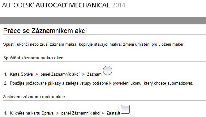

  <item>
   <title><![CDATA[Záznamník akcí :  M&#225;te pravdu, v &amp;#034;hol&#233;m&amp;#034;...]]></title>
   <link>https://www.cadforum.cz/forum/forum_posts.asp?TID=22490&amp;PID=98060&amp;title=zaznamnik-akci#98060</link>
   <description>
    <![CDATA[<strong>Autor:</strong> <a href="https://www.cadforum.cz/forum/member_profile.asp?PF=88">Mrázek</a><br /><strong>Předmět:</strong> 22490<br /><strong>Zasláno:</strong> 23.bře.2016 v 12:30<br /><br />Máte pravdu, v "holém" ACADu to je. Je škoda, že to není takto v Helpu vysvětleno (měl jsem spuštěný help pro Mechanical).<div>Lze tuto část menu přidat i do Mechanicalu?</div>]]>

   <title><![CDATA[Záznamník akcí :  Dobr&#253; den,&amp;#034;Chyba&amp;#034;...]]></title>
   <link>https://www.cadforum.cz/forum/forum_posts.asp?TID=22490&amp;PID=98058&amp;title=zaznamnik-akci#98058</link>
   <description>
    <![CDATA[<strong>Autor:</strong> <a href="https://www.cadforum.cz/forum/member_profile.asp?PF=27404">Lubomír Polesný</a><br /><strong>Předmět:</strong> 22490<br /><strong>Zasláno:</strong> 23.bře.2016 v 12:23<br /><br />Dobrý den,<div>&nbsp;</div><div>"Chyba" je v tom, že máte spuštěný AutoCAD Mechanical a ne "Holý" AutoCAD. AutoCAD Mechanical má upravené menu, kde záznamník akcí&nbsp;není.</div><div>&nbsp;</div>]]>

   <title><![CDATA[Záznamník akcí :  Cht&#283;l jsem si vytvo&#345;it jednoduch&#233;...]]></title>
   <link>https://www.cadforum.cz/forum/forum_posts.asp?TID=22490&amp;PID=98055&amp;title=zaznamnik-akci#98055</link>
   <description>
    <![CDATA[<strong>Autor:</strong> <a href="https://www.cadforum.cz/forum/member_profile.asp?PF=88">Mrázek</a><br /><strong>Předmět:</strong> 22490<br /><strong>Zasláno:</strong> 23.bře.2016 v 10:43<br /><br />Chtěl jsem si vytvořit jednoduché makro - posloupnost příkazů. V Helpu jsem našel postup pomocí záznamníku akcí, měl by se dát volat z menu, záložka "správa". Já ale vůbec tuto položku v menu nemám - je chyba v helpu, v instalaci nebo mezi židlí a klávesnicí?<div></div><div>(Jedná se AutoCAD Mechanical 2014)</div><div>&nbsp;</div><div><img src="uploads/88/Help_.PNG" height="379" width="666" border="0" /><img src="uploads/88/Menu_.PNG" height="226" width="618" border="0" /></div><div>&nbsp;</div>]]>
