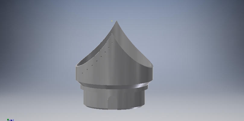

  <item>
   <title><![CDATA[Díry podél křivky : V&#253;sledek pak m&#367;&#382;e vypadat takto....]]></title>
   <link>https://www.cadforum.cz/forum/forum_posts.asp?TID=22492&amp;PID=98117&amp;title=diry-podel-krivky#98117</link>
   <description>
    <![CDATA[<strong>Autor:</strong> <a href="https://www.cadforum.cz/forum/member_profile.asp?PF=65047">krupicka</a><br /><strong>Předmět:</strong> 22492<br /><strong>Zasláno:</strong> 29.bře.2016 v 10:45<br /><br />Výsledek pak může vypadat takto. Přikládám také testovaný model (formát .ipt 2017). V modelu je využitá funkce v 3D náčrtu promítnout na plochu (kružnici posunutou o požadovanou hodnotu dolů) a následně totožná vazba bodů s promítnutou kružnicí. &nbsp; &nbsp;<a href="uploads/65047/poleDer.ipt" target="_blank" rel="nofollow">uploads/65047/poleDer.ipt</a><div><img src="uploads/65047/poleDer.png" height="200" width="300" border="0" align="middle" /></div>]]>
   </description>
   <pubDate>Tue, 29 Mar 2016 10:45:32 +0000</pubDate>
   <guid isPermaLink="true">https://www.cadforum.cz/forum/forum_posts.asp?TID=22492&amp;PID=98117&amp;title=diry-podel-krivky#98117</guid>
  </item> 

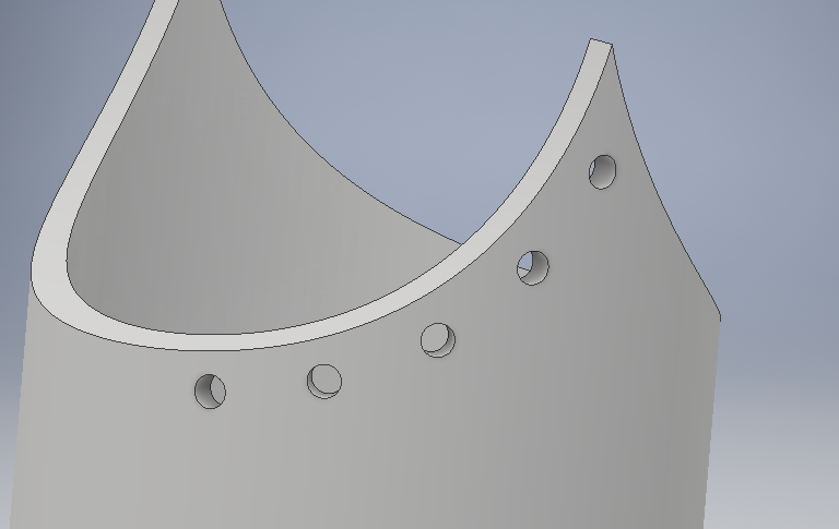

  <item>
   <title><![CDATA[Díry podél křivky : Dobr&#253; den, toto lze ji&#382; vymodelovat...]]></title>
   <link>https://www.cadforum.cz/forum/forum_posts.asp?TID=22492&amp;PID=98111&amp;title=diry-podel-krivky#98111</link>
   <description>
    <![CDATA[<strong>Autor:</strong> <a href="https://www.cadforum.cz/forum/member_profile.asp?PF=65047">krupicka</a><br /><strong>Předmět:</strong> 22492<br /><strong>Zasláno:</strong> 29.bře.2016 v 09:16<br /><br />Dobrý den, toto lze již vymodelovat v novém Inventoru 2017.<div>Jsou zde nové možnosti tvorby pole řízeného náčrtem a konstrukce 3D náčrtů.</div><div>Právě pomocí nových funkcí 3D náčrtu, kde je možné určit trajektorii pole prvků křivkou po povrchu válcového tělesa a na ní umístěných bodů, takové pole dokážete vytvořit.</div>]]>
   </description>
   <pubDate>Tue, 29 Mar 2016 09:16:48 +0000</pubDate>
   <guid isPermaLink="true">https://www.cadforum.cz/forum/forum_posts.asp?TID=22492&amp;PID=98111&amp;title=diry-podel-krivky#98111</guid>
  </item> 

   <title><![CDATA[Díry podél křivky : Porad&#237; n&#283;kdo jak&#253;m zp&#367;sobem ud&#283;lat...]]></title>
   <link>https://www.cadforum.cz/forum/forum_posts.asp?TID=22492&amp;PID=98065&amp;title=diry-podel-krivky#98065</link>
   <description>
    <![CDATA[<strong>Autor:</strong> <a href="https://www.cadforum.cz/forum/member_profile.asp?PF=68353">kamart</a><br /><strong>Předmět:</strong> 22492<br /><strong>Zasláno:</strong> 23.bře.2016 v 13:41<br /><br />Poradí někdo jakým způsobem udělat díry kolmo k ose válce se seřízlou horní částí do křivky?viz. obr.&nbsp;<div>jde oto aby díry lemovaly křivky a měli od ní konstantní vzdálenost</div><div>Předem díky za rady!<img src="uploads/68353/samplea.png" height="404" width="809" border="0" />...</div>]]>
   </description>
   <pubDate>Wed, 23 Mar 2016 13:41:08 +0000</pubDate>
   <guid isPermaLink="true">https://www.cadforum.cz/forum/forum_posts.asp?TID=22492&amp;PID=98065&amp;title=diry-podel-krivky#98065</guid>
  </item> 
