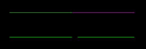

    <![CDATA[<strong>Autor:</strong> <a href="https://www.cadforum.cz/forum/member_profile.asp?PF=4381">Mara821</a><br /><strong>Předmět:</strong> 22496<br /><strong>Zasláno:</strong> 23.bře.2016 v 21:44<br /><br />Nebo použít AutoLisp.<div><br></div><blockquote style="margin: 0 0 0 40px; border: n&#111;ne; padding: 0px;"><div><div><div>(defun c:breakAtPointRep (/)</div></div></div><div><div>&nbsp; (command "_break" pause "_f" pause "@")</div></div><div><div>&nbsp; (princ)</div></div><div><div>)</div></div><div><br></div></blockquote><a href="uploads/4381/breakAtPointRep.lsp" target="_blank" rel="nofollow">uploads/4381/breakAtPointRep.lsp</a>]]>

    <![CDATA[<strong>Autor:</strong> <a href="https://www.cadforum.cz/forum/member_profile.asp?PF=9">Vladimír Michl</a><br /><strong>Předmět:</strong> 22496<br /><strong>Zasláno:</strong> 23.bře.2016 v 19:58<br /><br />Mezerník opakuje příkaz AutoCADu, nikoliv makro. Můžete ale zkusit dát na začátek kódu makra znak "*" (hvězdičku), ta vyvolá automatické opakování makra.]]>

    <![CDATA[<strong>Autor:</strong> <a href="https://www.cadforum.cz/forum/member_profile.asp?PF=67934">Symptom</a><br /><strong>Předmět:</strong> 22496<br /><strong>Zasláno:</strong> 23.bře.2016 v 19:50<br /><br />Zaznamenal jsem problém s funkcí "přerušit v bodě". Při prvním použití vše funguje, jak má. Při opětovném použití přes mezerník se úsečka rozdělí na dvě s nežádoucí mezerou uprostřed. Šlo by makro "^C^C_break \_f \@ " nějak vylepšit, aby funkce při opakování pracovala stejně jako při prvním použití?<br><img src="uploads/67934/BREAK.png" height="170" width="500" border="0" /><br>]]>
