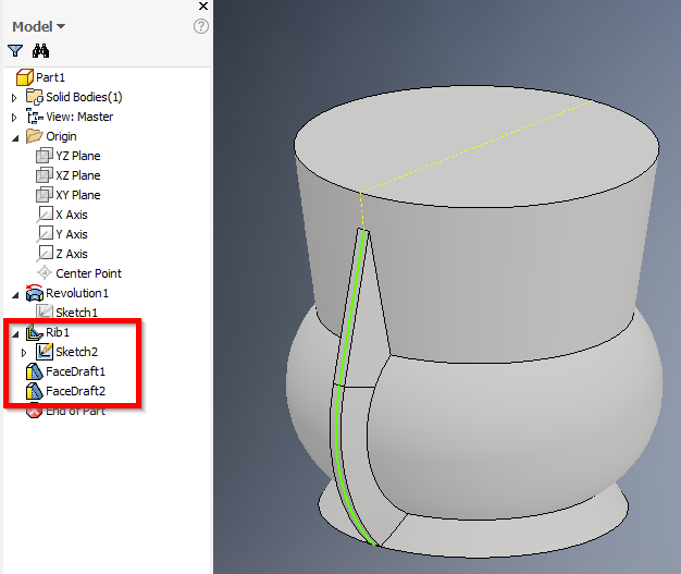

    <![CDATA[<strong>Autor:</strong> <a href="https://www.cadforum.cz/forum/member_profile.asp?PF=227">Martin Madaj</a><br /><strong>Předmět:</strong> 22507<br /><strong>Zasláno:</strong> 29.bře.2016 v 09:58<br /><br />Dobrý den,<div>mohlo by fungovat vytvoření žebra a následné zešikmení plochy.</div><div><img src="uploads/227/granat.png" height="527" width="626" border="0" /><br></div>]]>

    <![CDATA[<strong>Autor:</strong> <a href="https://www.cadforum.cz/forum/member_profile.asp?PF=10604">maiklss</a><br /><strong>Předmět:</strong> 22507<br /><strong>Zasláno:</strong> 28.bře.2016 v 21:48<br /><br /> Co &nbsp;zkusit šablonování nebo tažení?< id="foxcub_translator_popup_win" style="visibility:;width:0px;height:0px;border:0;padding:0;">]]>

   <title><![CDATA[pomoc s modelováním : Zdrav&#237;m, pot&#345;eboval bych pomoci,...]]></title>
   <link>https://www.cadforum.cz/forum/forum_posts.asp?TID=22507&amp;PID=98098&amp;title=pomoc-s-modelovanim#98098</link>
   <description>
    <![CDATA[<strong>Autor:</strong> <a href="https://www.cadforum.cz/forum/member_profile.asp?PF=62879">paplik</a><br /><strong>Předmět:</strong> 22507<br /><strong>Zasláno:</strong> 28.bře.2016 v 15:16<br /><br />Zdravím, potřeboval bych pomoci, jak vymodelovat v inventoru 2014 tento model viz. obr. následně se chystám z modelu udělat formu, vytisknout na 3D tiskárně a odlévat do ní vosk pro použití na airsoft.<br><br>Co mě napadlo, tak bych vytvořil rotací kulatou spodní část, z té vysunul horní část válcovou, pak spodek a vrch. s čím si ale nevým rady jsou vertikální žebra.<br><img src="http://www.vojsko.net/photo/zbrane/ostatni/urg86_01.jpg" border="0" /><br><div><br></div><div>skončil jsme takhle :)<br><img src="uploads/62879/Schránka_01.jpg" height="1024" width="1280" border="0" /><br></div><span style="font-size:10px"><br /><br />Upravil paplik - 28.bře.2016 v 15:32</span>]]>
