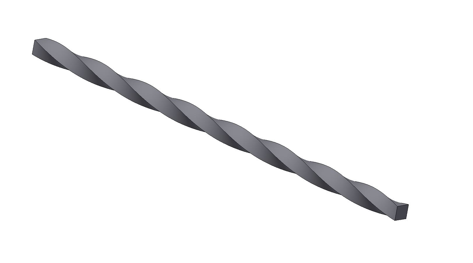

    <![CDATA[<strong>Autor:</strong> <a href="https://www.cadforum.cz/forum/member_profile.asp?PF=88">Mrázek</a><br /><strong>Předmět:</strong> 22519<br /><strong>Zasláno:</strong> 08.dub.2016 v 15:18<br /><br />To je jasné, že to musí mít čtvercový průřez (t.zn., že náčrt profilu bude čtvercový - viz náhled v příspěvku pana Rumische). Když zkroutíte kruhový průřez, tak to bude zase jen kruhový drát.]]>

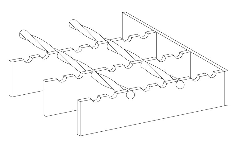

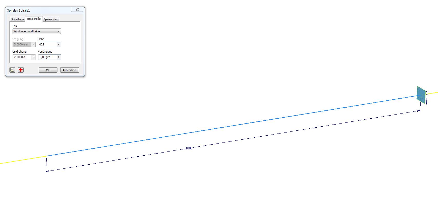

    <![CDATA[<strong>Autor:</strong> <a href="https://www.cadforum.cz/forum/member_profile.asp?PF=68478">dakus</a><br /><strong>Předmět:</strong> 22519<br /><strong>Zasláno:</strong> 08.dub.2016 v 14:47<br /><br />Děkuji za další radu, každopádně jsem fukci <b>Tažení </b>lehce nepochopil a neustále mi to tvoří pružinu místo krouceného drátu. Při použití f-ce <b>Šroubovice </b>mi zase Inventor nevykreslí zadaný požadavek, takže vás opět prosím o radu a připomínám že jde hlavně o vizualizaci.<div><br></div><div>Toto se vykresluje<br><div><br></div><div><img src="uploads/68478/schod_protiskluz.jpg" height="480" width="640" border="0" /></div></div><div><br></div><div><br></div><div>Toto požaduji</div><div><br></div><div><img src="uploads/68478/kraty-nacinane-seratowane.jpg" height="430" width="640" border="0" /><br></div><div><br></div><div>edit: Pokud to nepůjde udělat z drátu s kruhovým průřezem můžu použít čtvercový průřez</div>]]>

    <![CDATA[<strong>Autor:</strong> <a href="https://www.cadforum.cz/forum/member_profile.asp?PF=27404">Lubomír Polesný</a><br /><strong>Předmět:</strong> 22519<br /><strong>Zasláno:</strong> 30.bře.2016 v 15:03<br /><br />Dobrý den,<div>&nbsp;</div><div>elegantněji to lze řešit pomocí konstrukčního prvku "Tažení" (lze zadat úhel zkroucení).</div>]]>

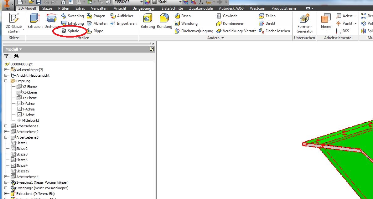

    <![CDATA[<strong>Autor:</strong> <a href="https://www.cadforum.cz/forum/member_profile.asp?PF=324">Rumisch</a><br /><strong>Předmět:</strong> 22519<br /><strong>Zasláno:</strong> 30.bře.2016 v 13:21<br /><br /><img src="uploads/324/Drot_3.JPG" height="636" width="1191" border="0" />]]>

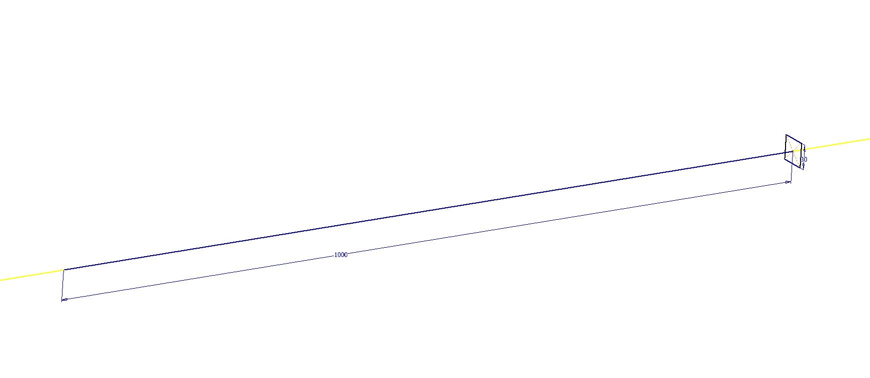

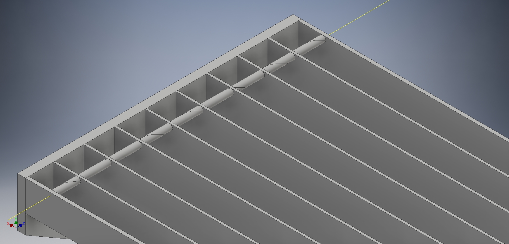

    <![CDATA[<strong>Autor:</strong> <a href="https://www.cadforum.cz/forum/member_profile.asp?PF=324">Rumisch</a><br /><strong>Předmět:</strong> 22519<br /><strong>Zasláno:</strong> 30.bře.2016 v 12:08<br /><br />Toto bude stacit?<div><img src="uploads/324/Drot.JPG" height="904" width="1623" border="0" /><img src="uploads/324/Drot_1.JPG" height="757" width="1741" border="0" /><img src="uploads/324/Drot_2.JPG" height="849" width="1708" border="0" /></div>]]>

    <![CDATA[<strong>Autor:</strong> <a href="https://www.cadforum.cz/forum/member_profile.asp?PF=68478">dakus</a><br /><strong>Předmět:</strong> 22519<br /><strong>Zasláno:</strong> 30.bře.2016 v 11:28<br /><br />Zdravím, prosím vás o pomoc při modelování krouceného drátu. Bohužel se mi neustále nedaří dosáhnout požadovaného tvaru a tento drát potřebuji kvůli vizualizaci pokud možno přesně. Poraďte mi prosím jak pomocí Inventoru 2016 LT tento drát udělat.<br><img src="http://www.kasali.cz/w/kasali/cache/rost-xsp-protiskluzovy_detail_1600x900ms.jpg" height="322" width="250" border="0" /><br>]]>
