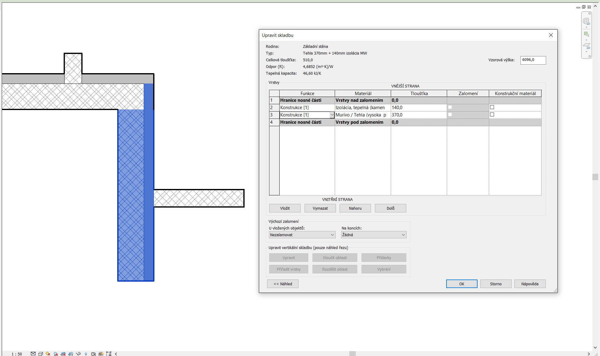

    <![CDATA[<strong>Autor:</strong> <a href="https://www.cadforum.cz/forum/member_profile.asp?PF=74">Peter Jirat</a><br /><strong>Předmět:</strong> 22523<br /><strong>Zasláno:</strong> 01.dub.2016 v 13:58<br /><br />Tak je to i u mne, Konstrukce (priorita) může být x-krát, ale Konstrukční materiál (zaškrtávatko na konci řádku Konstrukce) dokážu jen v jednom z těchto řádků.]]>

    <![CDATA[<strong>Autor:</strong> <a href="https://www.cadforum.cz/forum/member_profile.asp?PF=29887">milan d</a><br /><strong>Předmět:</strong> 22523<br /><strong>Zasláno:</strong> 01.dub.2016 v 13:21<br /><br />Dá sa to aj v Revit-e 2016<img src="uploads/29887/spoje_stien_2.jpg" height="1168" width="1970" border="0" />, nemyslím si že je to správne. Funkciu tepelnej izolácie je potrebné nastaviť ako "Konstrukce" ]]>
   </description>

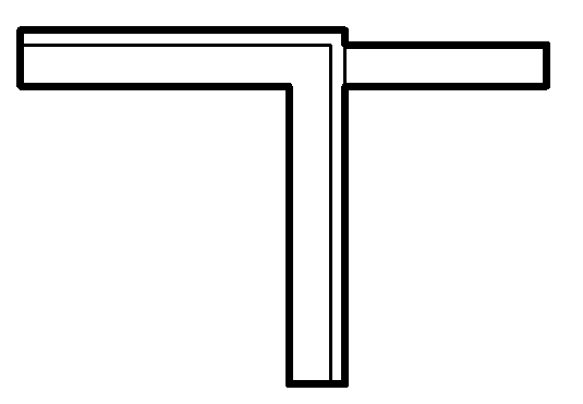

    <![CDATA[<strong>Autor:</strong> <a href="https://www.cadforum.cz/forum/member_profile.asp?PF=74">Peter Jirat</a><br /><strong>Předmět:</strong> 22523<br /><strong>Zasláno:</strong> 31.bře.2016 v 14:53<br /><br />Zkouším v 2016, ale nejde mi to. Mohu u obou vypnout, ale zapnout lze jen u jedné z vrstev uvnitř nosné části.]]>

    <![CDATA[<strong>Autor:</strong> <a href="https://www.cadforum.cz/forum/member_profile.asp?PF=2101">mnementh</a><br /><strong>Předmět:</strong> 22523<br /><strong>Zasláno:</strong> 31.bře.2016 v 12:39<br /><br />Když oba materiály budou v oblasti nosné části skladby, tak lze zatrhnout možnost konstrukční materiál u obou.. není to úplně košer, ale funguje to :)]]>

    <![CDATA[<strong>Autor:</strong> <a href="https://www.cadforum.cz/forum/member_profile.asp?PF=74">Peter Jirat</a><br /><strong>Předmět:</strong> 22523<br /><strong>Zasláno:</strong> 31.bře.2016 v 11:09<br /><br /><table width="99%"><tr><td class="BBquote"><img src="forum_images/quote_box.png" title="Původně odeslal(a) mnementh" alt="Původně odeslal(a) mnementh" style="vertical-align: text-bottom;" /> <strong>mnementh napsal(a):</strong><br /><br />Mno, přidal jsem oběma vrstvám (izolantu i jádru stěny) konstrukční materiál a &nbsp;nastavil zalomení na koncích a funguje to bez problému.<div><img src="uploads/2101/2016-03-30_205504.png" height="371" width="535" border="0" /><br></div></td></tr></table><div>Oběma konstrukční materiál (jak?) nebo jsou obě součástí nosné vrstvy? Mám za to, že konstrukční materiál (zatržítko ve skladbě stěny) může být jen na jedné vrstvě.</div>]]>

    <![CDATA[<strong>Autor:</strong> <a href="https://www.cadforum.cz/forum/member_profile.asp?PF=60097">JIPISEK</a><br /><strong>Předmět:</strong> 22523<br /><strong>Zasláno:</strong> 30.bře.2016 v 23:32<br /><br />Děkuju za radu, už to jde. Já tu izolaci neměl jako konstrukční materiál. To byl problém.]]>

    <![CDATA[<strong>Autor:</strong> <a href="https://www.cadforum.cz/forum/member_profile.asp?PF=2101">mnementh</a><br /><strong>Předmět:</strong> 22523<br /><strong>Zasláno:</strong> 30.bře.2016 v 21:00<br /><br />Mno, přidal jsem oběma vrstvám (izolantu i jádru stěny) konstrukční materiál a &nbsp;nastavil zalomení na koncích a funguje to bez problému.<div><img src="uploads/2101/2016-03-30_205504.png" height="371" width="535" border="0" /><br></div>]]>
   </description>
