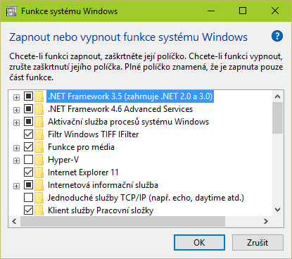

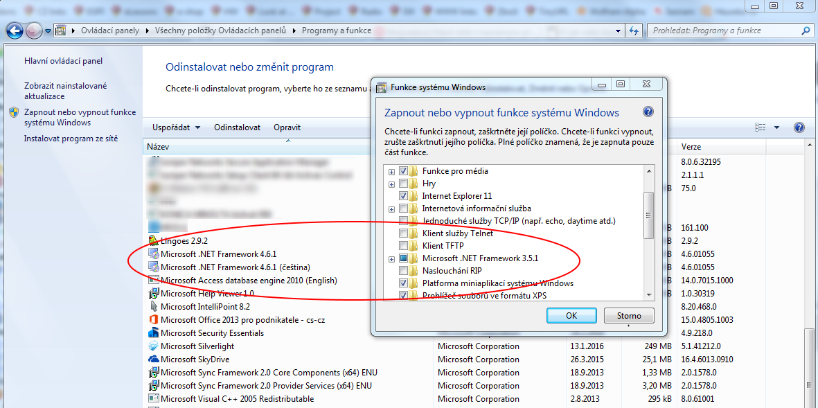

    <![CDATA[<strong>Autor:</strong> <a href="https://www.cadforum.cz/forum/member_profile.asp?PF=81">vbehun</a><br /><strong>Předmět:</strong> 22546<br /><strong>Zasláno:</strong> 05.dub.2016 v 19:41<br /><br />Nevím přesně jaký máte operační systém.<br>Začněte v Ovládacích panelech - Odinstalovat nebo změnit program.<br>Ve Windows 10 je dále možnost "Zapnout nebo vypnout funkce systému Windows"<br>- hledejte ".NET Framework" (viz obrázky).<br><br><i>=Windows 10=</i><br><img src="uploads/81/NetComp&#111;nents.png" height="368" width="415" border="0" /><br><i>Windows 7</i><br><img src="uploads/81/NET-w7.png" height="589" width="1181" border="0" /><br><i><b>Upozornění:</b><br>Před jakýmkoliv zásahem do konfigurace počítače nezapomeňte vytvořit "Bod obnovy".</i><br><br><span style="font-size:10px"><br /><br />Upravil vbehun - 06.dub.2016 v 08:56</span>]]>

    <![CDATA[<strong>Autor:</strong> <a href="https://www.cadforum.cz/forum/member_profile.asp?PF=51051">varatchi</a><br /><strong>Předmět:</strong> 22546<br /><strong>Zasláno:</strong> 05.dub.2016 v 15:26<br /><br />Nevím co si mám představit pod pojmem odinstalovat .net komponenty. Mužete to prosím více rozepsat, nebo poslat odkaz, kde se tím zabívají?.<br><br>]]>

    <![CDATA[<strong>Autor:</strong> <a href="https://www.cadforum.cz/forum/member_profile.asp?PF=74">Peter Jirat</a><br /><strong>Předmět:</strong> 22546<br /><strong>Zasláno:</strong> 05.dub.2016 v 08:49<br /><br />Pokud tam předtím byla 2015 nebo 2016, tak zkuste odinstalovat i novější .net komponenty, vím že to občas takto blokuje. Která to je přesně teď nevím, začal bych všemi co jsou 4.x]]>

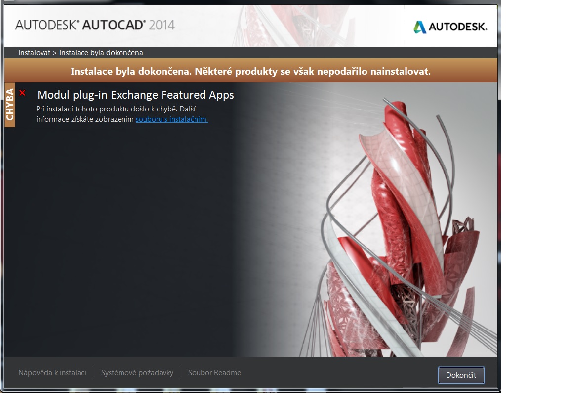

    <![CDATA[<strong>Autor:</strong> <a href="https://www.cadforum.cz/forum/member_profile.asp?PF=9">Vladimír Michl</a><br /><strong>Předmět:</strong> 22546<br /><strong>Zasláno:</strong> 05.dub.2016 v 07:00<br /><br />Evidentně něco brání v instalaci - buď jste při instalaci nevypnul antivirus, nebo máte poškozené systémové komponenty potřebné pro běh AutoCADu (.NET, C++ runtime, apod.) nebo je poškozený instalační archiv (je-li z downloadu).]]>

    <![CDATA[<strong>Autor:</strong> <a href="https://www.cadforum.cz/forum/member_profile.asp?PF=51051">varatchi</a><br /><strong>Předmět:</strong> 22546<br /><strong>Zasláno:</strong> 05.dub.2016 v 05:40<br /><br />Zopakoval jsem postup dle návodu a promazal obě složky program files tak i&nbsp;<span style="line-height: 16.8px;">program files(86x) a stále mi to vyhazuje stejnou chybovou hlášku.</span><div><span style="line-height: 16.8px;">+ mi to píše že při instalaci tohle<img src="uploads/51051/instalace.jpg" height="397" width="576" border="0" /></span></div><div><span style="line-height: 16.8px;"><br></span></div>]]>

    <![CDATA[<strong>Autor:</strong> <a href="https://www.cadforum.cz/forum/member_profile.asp?PF=9">Vladimír Michl</a><br /><strong>Předmět:</strong> 22546<br /><strong>Zasláno:</strong> 04.dub.2016 v 19:36<br /><br />Jestli je to 32-bitová verze, do názvů Program Files doplňte (x86). Jinak znovu projděte kroky postupu a nezapomeňte na restart.]]>
