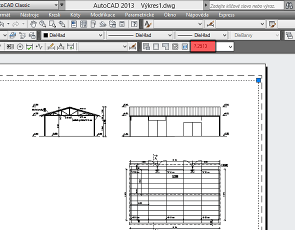

    <![CDATA[<strong>Autor:</strong> <a href="https://www.cadforum.cz/forum/member_profile.asp?PF=33">Mantlík</a><br /><strong>Předmět:</strong> 22548<br /><strong>Zasláno:</strong> 06.dub.2016 v 21:13<br /><br />Tak teď nevím, chte mít ve výřezu maximální zoom (měřítko) anebo chcete mít měřítko pevné (va Vašem případě 1:100, když jste to tak nastavil) a výřez jen takový, aby těsně "obepínal" požadovanou kresbu.<div>Podle mne to je zpravidla potřeba mít v pro tisk v pevném měřítku. Pak nemusíte klikat dovnitř výřezu a stačí uchopením uzlových bodů upravit velikost&nbsp; výřezu. Výřez také můžete posouvat jako kterokoliv jinou entitu.</div><div>A co se týče proměnné UCSFOLLOW, měla by být 0, jak zde již někdo popsal. Z mé zkušenosti je ale někdy nutné to udělat až po dvojkliku do výřezu ...</div><div>Jinak aktivovat model ve výřezu je možné i bez dvojkliku přepnutím papír/model ve stavové řádce dole</div>]]>

    <![CDATA[<strong>Autor:</strong> <a href="https://www.cadforum.cz/forum/member_profile.asp?PF=27404">Lubomír Polesný</a><br /><strong>Předmět:</strong> 22548<br /><strong>Zasláno:</strong> 06.dub.2016 v 15:11<br /><br /><div>Jestli jsem to dobře pochopil, tak chcete výřez maximálně vyplnit nakreslenou geometrií.</div><div>&nbsp;</div>Udělejte dvojklik do výřezu. Tím budete uvnitř výřezu a potom&nbsp;dvojklik na kolečko myši (pro zoom, maximálně).<div>&nbsp;</div><div>Ale odporuje to tomu, co jste napsal. A sice, že měřítko je 1:100. Tím kolečkem porušíte přece měřítko.</div><span style="font-size:10px"><br /><br />Upravil Lubomír Polesný - 06.dub.2016 v 15:20</span>]]>

    <![CDATA[<strong>Autor:</strong> <a href="https://www.cadforum.cz/forum/member_profile.asp?PF=57923">KoZi_man</a><br /><strong>Předmět:</strong> 22548<br /><strong>Zasláno:</strong> 06.dub.2016 v 14:55<br /><br />Nastavil jsem proměnou na 0, ale nevim co s tím dále k čemu to slouží.<div><br></div><div>Zkusím to popsat ještě jinak :</div><div><br></div><div>mam rozvržení v něm jsem vytvořil výřez 1:100 a do toho výřezu chci co nejlépe umístit výkres co je vidět na obrázku.</div><div><br></div><div>Tohle co je vidět jsem tam dostal tak, že jsem poklikal do výřez 2X a kolečkem myši jsem za zoomoval na požadovanou část výkresu.</div><div><br></div><div>Ono nejde označit zatáhnutím pouze to co chci vy výřezu vidět a mně se to následně maximalizuje do výřezu automaticky ?</div><div><br></div><div>Protože zoom přes kolečko je u mě i o pouhé jedno překlapnutí velké změna, takže nemohu zoomovat jemně.</div><div><br></div><div><img src="uploads/57923/Výstřižek.PNG" height="787" width="1184" border="0" align="middle" /><br></div>]]>

    <![CDATA[<strong>Autor:</strong> <a href="https://www.cadforum.cz/forum/member_profile.asp?PF=38">topocad</a><br /><strong>Předmět:</strong> 22548<br /><strong>Zasláno:</strong> 06.dub.2016 v 14:06<br /><br />...nastavit promenou UCSFOLLOW na nula...]]>

    <![CDATA[<strong>Autor:</strong> <a href="https://www.cadforum.cz/forum/member_profile.asp?PF=57923">KoZi_man</a><br /><strong>Předmět:</strong> 22548<br /><strong>Zasláno:</strong> 06.dub.2016 v 13:31<br /><br />Děkuji za rady, už to začíná fungovat.<div><br></div><div>Jediné co mě stále trápí je jedna věc :</div><div><br></div><div>Vytvořím si v rozvržení obdelníkový výřez, následně mu zadám ve vlastnostech měřítko např. 1:100, jelikož v modelu rýsuji 1:1.</div><div><br></div><div>Teď, ale chci v tom výřezu vybrat nějakou část výkresu a co nejlépe využít výřez.</div><div><br></div><div><br></div><div>Když 2 X poklikám do výřezu a chci si přiblížit požadované místo je na to nějaký výběr, který když zatáhnu tak se mi maximalizuje výběr do výřezu ?</div><div><br></div><div>Jelikož to &nbsp;tam teď šteluju pomocí kolečka na myši a přibližuji to, ale nějak se mi to nezdá.</div>]]>

    <![CDATA[<strong>Autor:</strong> <a href="https://www.cadforum.cz/forum/member_profile.asp?PF=81">vbehun</a><br /><strong>Předmět:</strong> 22548<br /><strong>Zasláno:</strong> 06.dub.2016 v 12:08<br /><br />V podstatě ani toolbar výřezů nepotřebujete (nikdy jsem jej nepotřeboval) - postačí příkaz &#091;CMD&#093;MPOHLED&#091;/CMD&#093; <em>(_MVIEW)</em><br><i>---nápověda &#091;F1&#093;-</i>-<br>Příkaz "MPOhled" vytváří a řídí výřezy rozvržení. V rozvržení můžete vytvořit tolik výřezů, kolik chcete, ale jen maximálně 64 výřezů může být aktivních současně (určeno proměnnou MAXACTVP). <br>Objekty v modelovém prostoru jsou viditelné jen v aktivních výřezech. <br>Výřezy, které nejsou aktivní, jsou prázdné. <br>Chcete-li ovládat aktivitu výřezů, použijte volby Ano a Ne. <br>--- <br>Po zadání příkazu se zobrazí následující výzvy:<br>&nbsp;<br><b>Roh výřezu, protější roh </b><br>Udává první roh pravoúhlého výřezu následovaný diagonálním rohem. <br>&nbsp;<br><b>Ano </b><br>Nastaví vybraný výřez jako aktivní. <br>Aktivní výřez zobrazí objekty v modelovém prostoru. <br>Systémová proměnná MAXACTVP řídí maximální počet výřezů, které mohou být současně aktivní. <br>Pokud výkres obsahuje více výřezů, než je hodnota MAXACTVP, musíte jeden vypnout, <br>pokud chcete, aby se další stal aktivním. <br><br><b>Ne </b><br>Nastaví vybrané výřezy jako neaktivní. <br>Objekty v modelovém prostoru se v neaktivním výřezu nezobrazí. <br>&nbsp;<br><b>Přizpůsobit </b><br>Vytvoří jeden výřez, který vyplní veškerou dostupnou oblast uvnitř oblasti tisku. <br>Pokud jsou vypnuty oblast tisku a pozadí, výřez vyplní celé zobrazení. <br>&nbsp;<br><i><b>Stínplot</b> (+ další volby)<br></i>&nbsp;<br><b>Zamknutá</b> <br>Znemožňuje změnu měřítka zobrazení v zadaném výřezu rozvržení při práci v modelovém prostoru. <br><br><b>Objekt </b><br>Určí uzavřenou křivku, elipsu, spline, oblast nebo kružnici, kterou chcete převést na výřez rozvržení. <br>Pokud vyberete křivku, musí být uzavřená a musí obsahovat alespoň tři vrcholy. <br>Může obsahovat obloukové segmenty i segmenty čar. <br>&nbsp;<br><b>Polygon </b><br>Vytvoří nepravidelný výřez dle zadaných bodů. Dostupné možnosti jsou podobné možnostem příkazu KŘIVKA. <br>&nbsp;<br><b>Obnovit </b>(+ další volby)<br>Obnoví konfigurace výřezů uložené pomocí příkazu VÝŘEZ. <br>&nbsp;<br><b>Hladina </b>(+ další volby)<br>Obnoví předefinované vlastnosti hladiny u vybraného výřezu na globální vlastnosti hladiny. <br>&nbsp;• Obnovte předefinování vlastností hladiny výřezu zpět na globální vlastnosti. Zadáním písmene A odeberete všechny modifikace vlastností hladiny. <br>• Vyberte výřezy. <br>&nbsp;<br><font color="#FF0000"><b>2 </b></font><br>Rozdělí určenou oblast buď horizontálně nebo vertikálně na dva výřezy stejné velikosti. <br>&nbsp;<br><font color="#FF0000"><b>3 </b></font><br>Rozdělí určenou oblast na tři výřezy. <br>Volby Horizontálně a Vertikálně rozdělí oblast na třetiny. Ostatní volby rozdělí plochu do tří výřezů: na jeden velký výřez a dva menší. Volby Nad, Pod, Vlevo a Vpravo určují, kam bude umístěn větší výřez. <br>&nbsp;<br><b><font color="#FF0000">4</font> </b><br>Rozdělí určenou oblast horizontálně a vertikálně na čtyři výřezy rozvržení stejné velikosti. <br>---<br><br><span style="font-size:10px"><br /><br />Upravil vbehun - 06.dub.2016 v 12:11</span>]]>

    <![CDATA[<strong>Autor:</strong> <a href="https://www.cadforum.cz/forum/member_profile.asp?PF=33">Mantlík</a><br /><strong>Předmět:</strong> 22548<br /><strong>Zasláno:</strong> 06.dub.2016 v 11:09<br /><br /><div>Pokud Vám schází toolbar výřezů, pak si klepněte pravým tlačítkem do volného prostoru pro toolbary - . autocad -&nbsp; &gt; výřezy a objeví se Vám na obrazovce </div><div>Kde to je v pásu karet - asi&nbsp; ribbon "Výstup" (ale ribbony zatím používám jen pro civilovské funkce, jinak mám už dlouho používanou sadu upravených toolbarů)</div><div>Pak máte ještě možnosti z klasického roletového menu Zobrazit -&gt; Výřezy -&gt; atd</div><div>Anebo jen VÝŘEZ ...</div><div>&nbsp;</div>Co se týče měřítka výřezu, nejjednodušší je klepnout na rámeček výřezu a měřítko najdete ve vlastnostech]]>

    <![CDATA[<strong>Autor:</strong> <a href="https://www.cadforum.cz/forum/member_profile.asp?PF=57923">KoZi_man</a><br /><strong>Předmět:</strong> 22548<br /><strong>Zasláno:</strong> 06.dub.2016 v 10:47<br /><br />Ahoj, tak jsem našel čas a zkouším pracovat s "rozvržením" &nbsp;všechno je OK, až na jedu věc.<div><br></div><div>Nevím jak zobrazit pás karet pro "výřezy" &nbsp;v Autocadu 2016.</div><div><br></div><div>Používám přikaž "výřez", ale nemám nikde panel nástrojů pro obdelníkový výběr atd. Také nastavené měřítka výřezu.</div><div><br></div><div>Hledal jsem všude a nemohu zapnout panel pro výřezy.</div><div><br></div><div><img src="uploads/57923/panel-nastroju-vyrezy.gif" height="50" width="590" border="0" /><br></div><div><br></div><div><img src="uploads/57923/meritko-rozvrzeni.gif" height="460" width="590" border="0" /><br></div>]]>
