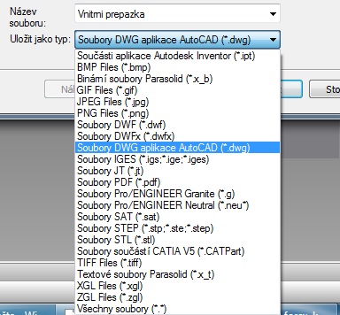

    <![CDATA[<strong>Autor:</strong> <a href="https://www.cadforum.cz/forum/member_profile.asp?PF=55100">simunek</a><br /><strong>Předmět:</strong> 22549<br /><strong>Zasláno:</strong> 14.dub.2016 v 11:16<br /><br />Zdravím,<div><br></div><div>musíte ukládat výkres ne model.&nbsp;</div><div>Když dáte "uložit kopii jako" výkresu kde máte požadovaný pohled rozvinu tak tam volba dxf je.<img src="https://www.cadforum.cz/forum/smileys/smiley2.gif" border="0" alt="Wink" title="Wink" /></div>]]>

    <![CDATA[<strong>Autor:</strong> <a href="https://www.cadforum.cz/forum/member_profile.asp?PF=68614">Marvi</a><br /><strong>Předmět:</strong> 22549<br /><strong>Zasláno:</strong> 14.dub.2016 v 10:56<br /><br />Už jsem na to možná přišel.<div>Ja vždy ukladal přes nabídku vlevo nahoře.</div><div>Teď jsem pravým tlačítkem myší a vybral export plochy do dxf.</div><div>Tak snad již to bude OK.</div><div><br></div><div>Prozatím díky.</div>]]>

    <![CDATA[<strong>Autor:</strong> <a href="https://www.cadforum.cz/forum/member_profile.asp?PF=68614">Marvi</a><br /><strong>Předmět:</strong> 22549<br /><strong>Zasláno:</strong> 14.dub.2016 v 10:38<br /><br />Bohužel nevím jak udělat rozvin na zvláštni list.<div>Inventor mě nedáva možnost uloženi do DXF, nenašel jsem.</div><div>Toto se mi ukáže když dám uložit kopii jako.</div><div><br></div><div><img src="uploads/68614/scan.jpg" height="356" width="384" border="0" /><br></div>]]>

    <![CDATA[<strong>Autor:</strong> <a href="https://www.cadforum.cz/forum/member_profile.asp?PF=2854">Radek001</a><br /><strong>Předmět:</strong> 22549<br /><strong>Zasláno:</strong> 14.dub.2016 v 09:09<br /><br /><div>Proč tak složitě???</div><div>&nbsp;</div><div>1) DXF soubory lze exportovat přímo z prostředí Inventoru.</div><div>2) Důležité je nastavení hladin při exportu (toto potrápilo nás).</div><div>3) U již hotových modelů poradit neumím, ale u nových poradím:&nbsp;začínat vždy na základním středovém bodu, funguje to pak bez potíží.</div><div>&nbsp;</div><div>Zdravím.</div><div>Radek</div>]]>
   </description>

    <![CDATA[<strong>Autor:</strong> <a href="https://www.cadforum.cz/forum/member_profile.asp?PF=88">Mrázek</a><br /><strong>Předmět:</strong> 22549<br /><strong>Zasláno:</strong> 14.dub.2016 v 09:08<br /><br />Nevím v čem může být problém, ale já ukládám dxf rovnou z Inventoru (ulož jako - dxf) - vždy udělám rozvin na zvláštní list a ten uložím ve formátu dxf, v možnostech nastavuji verzi 12 (ti nejstarší) a nikdy nebyl problém.]]>
