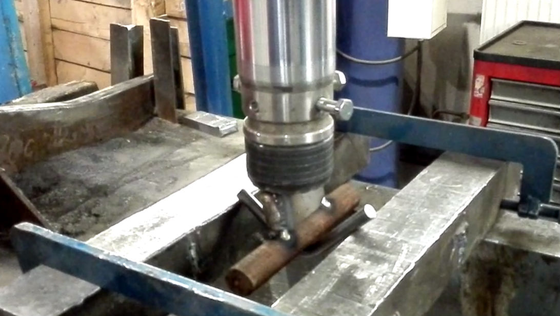

    <![CDATA[<strong>Autor:</strong> <a href="https://www.cadforum.cz/forum/member_profile.asp?PF=34320">p.t.r</a><br /><strong>Předmět:</strong> 22553<br /><strong>Zasláno:</strong> 08.dub.2016 v 20:32<br /><br />V práci máme 100t lis, urobím test ak bude čas. Konkrétne ma zaujíma tlak. Náš 360kN ohraňovací lis gulatinu d15mm S355 nedokáže ohnúť. Samozrejme, že musíme brať ohlad aj na ohraňovacie nástroje. Vzdialenosť podperných bodov (šírka spodného V-nástroja) je menšia ako 150mm. Preto túto gulatinu ohýbame na 1300kN ohraňováku. Ohýba sa do pravého uhla.]]>

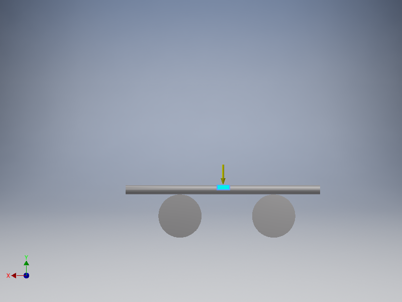

    <![CDATA[<strong>Autor:</strong> <a href="https://www.cadforum.cz/forum/member_profile.asp?PF=5243">pepet</a><br /><strong>Předmět:</strong> 22553<br /><strong>Zasláno:</strong> 08.dub.2016 v 18:52<br /><br />Zdravim, vzhladom k tomu ze dochadza k velkym deformaciam a teda prekroceniu medze klzu je pouzitie linearneho materialoveho modelu nevhodne a preto vychadzaju vysoke hodnoty (treba pouzit bilinearny alebo multilinerny materialovy model). Obavam sa ze tuto simulaciu v inventore nespravite, treba pouzit software, ktory podporuje vyssie spomenute mat. modeli a samozrejme mat tahovu skusku daneho materialu odkial sa urcuju body pre multilinarny model.<br>Ako druhe treba spomenut nelinearitu (kontakty s podperami) co myslim ze inventor tiez nezvlada.<br>Treba pouzit napr. Autodesk Nastran, Ansys a im podobne.<br>]]>

    <![CDATA[<strong>Autor:</strong> <a href="https://www.cadforum.cz/forum/member_profile.asp?PF=65037">alf1</a><br /><strong>Předmět:</strong> 22553<br /><strong>Zasláno:</strong> 08.dub.2016 v 07:24<br /><br />Tak včera sme vyskúšali ohnúť guľatinu na 80t lise...<div>Jeho max. parametre: Lisovacia sila 800kN=80ton, tlak 400BAR, priemer piesta 160mm.</div><div>Z toho usudzujem, že 1Bar=0,2tony pri pieste 160mm (po prepočte na m2, vychádza 1bar=10t).</div><div>Tlačili sme guľatinou 30mm a na ohnutie nám stačilo 20 Bar = 4 tony (na prierez piesta).</div><div>A áno, rozteč ste trafili - 150mm.</div><div>Tak neviem...&nbsp;</div><div><br></div><div><img src="uploads/65037/ohybanie.jpg" height="617" width="800" border="0" /></div><div><br></div><span style="font-size:10px"><br /><br />Upravil alf1 - 08.dub.2016 v 08:31</span>]]>

    <![CDATA[<strong>Autor:</strong> <a href="https://www.cadforum.cz/forum/member_profile.asp?PF=34320">p.t.r</a><br /><strong>Předmět:</strong> 22553<br /><strong>Zasláno:</strong> 06.dub.2016 v 21:52<br /><br />Dobrý deň. Tých 67 ton asi až taká blbosť nebude. Záleží aj v akej vzdialenosti od seba sú tie podpery. Urobil som rýchly výpočet a pri vzdialenosti podpier 150mm (cca odhad z Vašeho obrázku) je priehyb pri 600kN 80mm. Taktiež z praxe môžem potvrdiť, že gulatinu d15mm S355 štandardne ohýbame na vysokotonážnych ohraňovacích lisoch.&nbsp;<div><br><div><br></div><div><br></div></div>]]>

    <![CDATA[<strong>Autor:</strong> <a href="https://www.cadforum.cz/forum/member_profile.asp?PF=65037">alf1</a><br /><strong>Předmět:</strong> 22553<br /><strong>Zasláno:</strong> 06.dub.2016 v 16:59<br /><br />Ahoj, potrebujem pomoc s urcenim sily potrebnej na ohyb tyce (s355) fi 15mm.<div>Chcel som, aby veľkosť priehybu (v strede) bola cca 75mm.&nbsp;</div><div>No na to som musel použiť silu cca 600 kN, čo je okolo 67 ton - blbosť. Na ohyb by malo stačiť 6 ton (vynasobenim medzi klzu S355ky a plochou prierezu)...</div><div>Kontakt medzi tyčou a "kladkami" mam nastaveny na "separation".&nbsp;</div><div>Mate niekto skusenosti s týmto?</div><div><br></div><div><br></div><div><img src="uploads/65037/Load_4_2_rev.png" height="600" width="800" border="0" /><br></div><div><br></div><div><div><div><img src="uploads/65037/Result_0_4_rev.png" height="600" width="800" border="0" /><br></div><div><br></div></div></div>]]>
