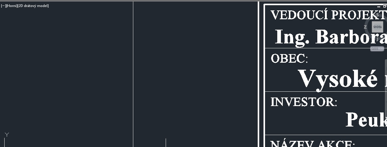

    <![CDATA[<strong>Autor:</strong> <a href="https://www.cadforum.cz/forum/member_profile.asp?PF=45864">Blondys</a><br /><strong>Předmět:</strong> 22564<br /><strong>Zasláno:</strong> 16.dub.2016 v 21:46<br /><br />No já požívám víc druhů a pak i písma, co mi pošlou lidé v podkladu...jinak nakonec se podařilo, i tisk v pořádku, takže děkuji všem za pomoc!!]]>

    <![CDATA[<strong>Autor:</strong> <a href="https://www.cadforum.cz/forum/member_profile.asp?PF=9">Vladimír Michl</a><br /><strong>Předmět:</strong> 22564<br /><strong>Zasláno:</strong> 14.dub.2016 v 15:25<br /><br />Všechna písma v tomto výkresu vidím normálně. Ale pozor, styl "hlavicka" (možná i další) odkazuje písmo "Times New Roman CE", což pokud si dobře vzpomínám býval namapovaný TrueType pseudo-font na středoevropské kódování písem, někdy v éře Windows 98. Je možné že toto písmo v systému nemáte (resp. nemáte ho určitě, ale nemáte jej ani správně namapované) a nějaký náhradní font se pak u vás zobrazuje zubatě.]]>

    <![CDATA[<strong>Autor:</strong> <a href="https://www.cadforum.cz/forum/member_profile.asp?PF=45864">Blondys</a><br /><strong>Předmět:</strong> 22564<br /><strong>Zasláno:</strong> 14.dub.2016 v 10:45<br /><br />to bohužel není ono :/<img src="uploads/45864/acad1.jpg" height="481" width="1266" border="0" />]]>

    <![CDATA[<strong>Autor:</strong> <a href="https://www.cadforum.cz/forum/member_profile.asp?PF=9">Vladimír Michl</a><br /><strong>Předmět:</strong> 22564<br /><strong>Zasláno:</strong> 10.dub.2016 v 17:30<br /><br />Zkuste příbuzný tip:<div><a href="http://www.cadforum.cz/cadforum/nehezke-zubate-truetype-texty-v-dwg-vykresu-tip10629">http://www.cadforum.cz/cadforum/nehezke-zubate-truetype-texty-v-dwg-vykresu-tip10629</a></div>]]>

    <![CDATA[<strong>Autor:</strong> <a href="https://www.cadforum.cz/forum/member_profile.asp?PF=45864">Blondys</a><br /><strong>Předmět:</strong> 22564<br /><strong>Zasláno:</strong> 10.dub.2016 v 16:35<br /><br />Zdravím, prosím o radu. Občas se mi stane, že když v Cadu zkopíruju něco omylem se Z-souřadnicí, tak mi to rozhodí některý text - umístí mi ho do Z-souřadnice a pak je text takový třeba tlustý a kostrbatý. Dám ho do umístění souřadnice Z=0 a dobrý. Teď mám ale jeden výkres, kde mi text takto vypadá, i když jsem nastavila umístění Z=0. Nevíte někdo, čím ještě by to mohlo být? Děkuji]]>
