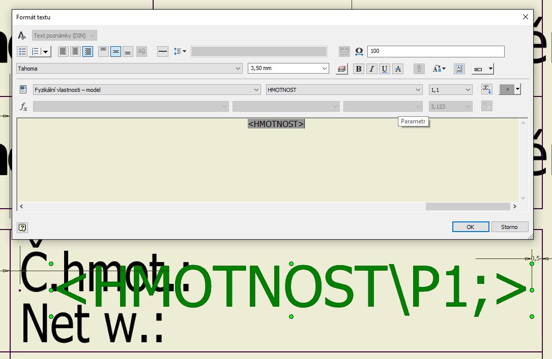

    <![CDATA[<strong>Autor:</strong> <a href="https://www.cadforum.cz/forum/member_profile.asp?PF=9895">kosmosmen</a><br /><strong>Předmět:</strong> 22568<br /><strong>Zasláno:</strong> 15.dub.2016 v 16:07<br /><br />díky za tip, hmotnosti jdou opravdu takhle přes parametr, vše ostatní už jsem také vykoumal :-)<div>Všem zúčastněným moc děkuji</div>]]>

    <![CDATA[<strong>Autor:</strong> <a href="https://www.cadforum.cz/forum/member_profile.asp?PF=1047">masa1</a><br /><strong>Předmět:</strong> 22568<br /><strong>Zasláno:</strong> 14.dub.2016 v 13:21<br /><br />Pokud jde jenom o hmotnosti, nestačilo by prostě jen do RR vložit text s parametrem "Fyzikální vlastnosti modelu - Hmotnost"? Funguje to jak pro součásti tak pro sestavy. Jen se u sestavy musí části, které jsou pomocné, nastavit jako referenční a po změnách provést vždy aktualizaci.<br><img src="uploads/1047/Hmotnost.jpg" height="707" width="1085" border="0" /><br>]]>

    <![CDATA[<strong>Autor:</strong> <a href="https://www.cadforum.cz/forum/member_profile.asp?PF=31582">Jiri.Dostal</a><br /><strong>Předmět:</strong> 22568<br /><strong>Zasláno:</strong> 12.dub.2016 v 07:44<br /><br />Pro automatické&nbsp;vyplňování hmotnosti do razítka je potřeba mít nějaký doplněk, např. X-Tools.<div>&nbsp;</div><div>Nastavení desetinných míst se dá udělat buď hromadně ve stylech nebo u každé kóty zvlášť (ve formuláři&nbsp;po dvojkliku).</div>]]>

    <![CDATA[<strong>Autor:</strong> <a href="https://www.cadforum.cz/forum/member_profile.asp?PF=9895">kosmosmen</a><br /><strong>Předmět:</strong> 22568<br /><strong>Zasláno:</strong> 11.dub.2016 v 20:18<br /><br />Prima, děkuji. A jak si nadefinuju do razítka tu hmotnost aby se mi vyplnila automaticky? Stačí mi u IpT součásti a ještě by mne zajímalo, jak nastavim koty u vykresu, aby se zaokrouhlovali na dany počet desetiných míst ...<div>Děkuji :-)</div>]]>
