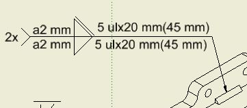

    <![CDATA[<strong>Autor:</strong> <a href="https://www.cadforum.cz/forum/member_profile.asp?PF=227">Martin Madaj</a><br /><strong>Předmět:</strong> 22598<br /><strong>Zasláno:</strong> 09.kvě.2016 v 09:00<br /><br />Dobrý den,<div>problém se zobrazením jednotek ve značce svaru bohužel zatím nemá řešení.</div><div><br></div><div>S pozdravem</div><div>Martin Madaj.</div>]]>

    <![CDATA[<strong>Autor:</strong> <a href="https://www.cadforum.cz/forum/member_profile.asp?PF=5243">pepet</a><br /><strong>Předmět:</strong> 22598<br /><strong>Zasláno:</strong> 20.dub.2016 v 18:00<br /><br />Zdravim, cele sa to sprava nasledovne:<br>1. Part: obdlznik PLO 60x10 - 60<br>2. Zostava: 2x Part, zavazbeny do T<br>3. zostava sa prepne do prostredia zvarania, navoli sa materilal zvarov<br>4. vytorit kutovy zvar a3&nbsp; 2x20x(10) spolu so znackou zvaru (vybrat aktualny zvar), prebere hodnoty bez jednotiek OK<br>Zvar je vytvoreny aj na vykres sa prebere tak ako by som potreboval.<br>Problem je v tom ze znacka nie je zviazana so zvarom (pri zmene zvaru sa nemeni znacka, ak editujem znacku hodnoty su bez jednotiek ale aj bez vazby na vymodelovany zvar)<br>Pokial dam znova pripojit k vytvorenemu zvaru, znacka sa uz natrvalo zviaze so zvarom ale potiahne do oznacenia aj jednotky.<br>Je popisane spravanie u Vas ine ?<br>Dakujem<br><br><br>]]>

    <![CDATA[<strong>Autor:</strong> <a href="https://www.cadforum.cz/forum/member_profile.asp?PF=5243">pepet</a><br /><strong>Předmět:</strong> 22598<br /><strong>Zasláno:</strong> 15.dub.2016 v 19:01<br /><br />Zdravim, potreboval by som poradit ako odstranim jednotky (mm) zo znacky zvarov ktore sa nasledne prenasaju aj do vykresu, dakujem.<br><br><img src="uploads/5243/001.JPG" height="268" width="323" border="0" /><br><br><img src="uploads/5243/002.JPG" height="120" width="275" border="0" /><br><br><br><br><br><br><br><br>]]>
