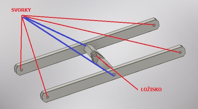

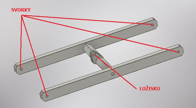

    <![CDATA[<strong>Autor:</strong> <a href="https://www.cadforum.cz/forum/member_profile.asp?PF=1047">masa1</a><br /><strong>Předmět:</strong> 22617<br /><strong>Zasláno:</strong> 21.dub.2016 v 14:40<br /><br />Já bych to tak počítal. S tím že bych dal vazbu svorky i do čepů uprostřed na boku a zavazbil to jen radiálně a axiálně.<br>Sílu bych pak dal do obou ploch uchycení válce.<br><img src="uploads/1047/CEP1.jpg" height="373" width="677" border="0" /><br>]]>

    <![CDATA[<strong>Autor:</strong> <a href="https://www.cadforum.cz/forum/member_profile.asp?PF=54679">antonjanak</a><br /><strong>Předmět:</strong> 22617<br /><strong>Zasláno:</strong> 20.dub.2016 v 14:56<br /><br /><img src="uploads/54679/Obrazočekplošinky.jpg" height="488" width="493" border="0" /><div>Tu je obrázok k čomu ta konštrukcia slúži sú to vlastne ramená nožnicovej plošiny , tak sme sa hádam správne pochopili . Poznám sily len ktoré posobia na stred čapu . Čap sa nachádza aj s v strednej diere .&nbsp;</div>]]>

    <![CDATA[<strong>Autor:</strong> <a href="https://www.cadforum.cz/forum/member_profile.asp?PF=1047">masa1</a><br /><strong>Předmět:</strong> 22617<br /><strong>Zasláno:</strong> 20.dub.2016 v 14:37<br /><br />Dovolím si doplnit. Viděl bych to asi takto.<br><img src="uploads/1047/CEP.jpg" height="373" width="677" border="0" /><br>]]>

    <![CDATA[<strong>Autor:</strong> <a href="https://www.cadforum.cz/forum/member_profile.asp?PF=27404">Lubomír Polesný</a><br /><strong>Předmět:</strong> 22617<br /><strong>Zasláno:</strong> 20.dub.2016 v 14:35<br /><br />Dobrý den,<div>&nbsp;</div><div>v otvorech vašeho modelu jsou standardně umístěny čepy.</div><div>Pokud v místě čepu je podpora, tak použijete vazbu "Svorka". V dialogovém panelu vyberete válcovou plochu díry. Lze dále definovat, jak je tato vazba "aretována" (axiálně, radiálně, proti otočení).</div><div>Pokud na čep působí síla, použijete zatížení "Ložisko". Vyberete válcovou plochu díry. V dialogovém panelu definujete velikost zatížení.</div><div>&nbsp;</div>]]>

    <![CDATA[<strong>Autor:</strong> <a href="https://www.cadforum.cz/forum/member_profile.asp?PF=54679">antonjanak</a><br /><strong>Předmět:</strong> 22617<br /><strong>Zasláno:</strong> 20.dub.2016 v 14:07<br /><br />Mohli by ste byť trošku , konkrétnejší ? v Mkp som začiatočník , ide o to , že kde mám použit tu väzbu svorky na diery tých čapov ? všetkých ? a potom umiestnenie síl neviem kam ich umiestniť ..<div>Za rady ďakujem vo pred :)</div>]]>

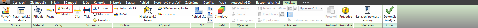

    <![CDATA[<strong>Autor:</strong> <a href="https://www.cadforum.cz/forum/member_profile.asp?PF=27404">Lubomír Polesný</a><br /><strong>Předmět:</strong> 22617<br /><strong>Zasláno:</strong> 20.dub.2016 v 08:47<br /><br />Dobrý den,<div></div><div>pro okrajové podmínky použijte buď vazbu svorky (podpora) a nebo zatížení ložiska.</div><div>U vazby svorky je&nbsp;možné nastavit pevný radiální, axiální nebo tečný směr.</div><div>&nbsp;</div><div><img src="uploads/27404/2016-04-20_8-45-37.png" height="116" width="1920" border="0" /></div>]]>

    <![CDATA[<strong>Autor:</strong> <a href="https://www.cadforum.cz/forum/member_profile.asp?PF=54679">antonjanak</a><br /><strong>Předmět:</strong> 22617<br /><strong>Zasláno:</strong> 19.dub.2016 v 23:13<br /><br />Dobrý deň chcel by som Mkp tejto konštrukcie poznám sily , ktoré posobia na čapy v dierach , neviem či mám spraviť nejaku náhradu čapov pre samotný model Mkp alebo ako postupovať .&nbsp;<img src="uploads/54679/čap.jpg" height="373" width="677" border="0" />]]>
