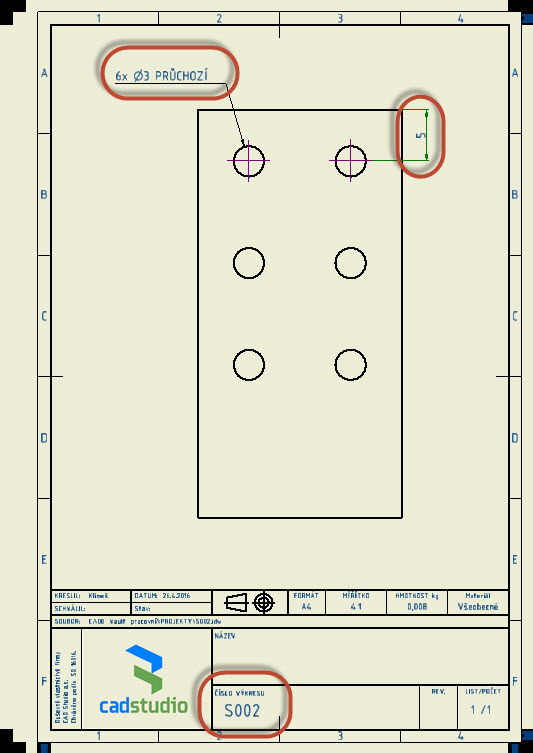

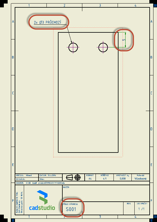

    <![CDATA[<strong>Autor:</strong> <a href="https://www.cadforum.cz/forum/member_profile.asp?PF=60409">Petr Klimeš</a><br /><strong>Předmět:</strong> 22630<br /><strong>Zasláno:</strong> 26.dub.2016 v 12:45<br /><br />Dobrý den,<br><br>Inventor má taktéž Design Assistant (v případě, že nepoužíváte Vault), pomocí kterého uděláte kopii výkresu včetně podřazených modelů, u kterých pak provedete změnu a pokud máte výkres vhodně zakótovaný (kótování ke geometrii, kteránemění; použití např. příkazu "Díra a závit" kde se dynamicky mění počet děr podle modelu) , poté stačí provést skutečně jen drobné úpravy. viz. přiložené výkresy.<div><img src="uploads/60409/vykres_01.jpg" height="754" width="534" border="0" /><br></div><div><img src="uploads/60409/vykres_02.jpg" height="753" width="533" border="0" /><br></div>]]>

    <![CDATA[<strong>Autor:</strong> <a href="https://www.cadforum.cz/forum/member_profile.asp?PF=63736">Elfenbein</a><br /><strong>Předmět:</strong> 22630<br /><strong>Zasláno:</strong> 26.dub.2016 v 08:20<br /><br />Díl který nahrazujete musí být kopií původního pod novým názvem a se změněnými rozměry. Jinak se vám "nechytne" Nahrazení reference. <br>]]>
