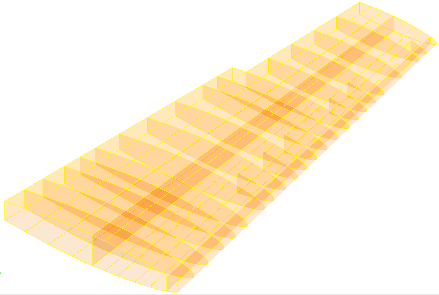

  <item>
   <title><![CDATA[Vytvoření potahu křídla : Zdrav&#237;m, nakonec jsem model k&#345;&#237;dla...]]></title>
   <link>https://www.cadforum.cz/forum/forum_posts.asp?TID=22646&amp;PID=99573&amp;title=vytvoreni-potahu-kridla#99573</link>
   <description>
    <![CDATA[<strong>Autor:</strong> <a href="https://www.cadforum.cz/forum/member_profile.asp?PF=69179">Patrikz</a><br /><strong>Předmět:</strong> 22646<br /><strong>Zasláno:</strong> 26.čer.2016 v 13:23<br /><br />Zdravím, nakonec jsem model křídla vytvořil tak, jak jste mi radili tzn. jako plošný model. Tímto bych chtěl poděkovat všem, kteří mi pomohli s vytvářením modelu a cením si všech vašich rad a připomínek. Bakalářku jsem úspěšně odevzdal a výsledek má takovou podobu. Ještě jednou díky.<img src="uploads/69179/kridlo_obr2.png" height="602" width="897" border="0" />]]>
   </description>
   <pubDate>Sun, 26 Jun 2016 13:23:06 +0000</pubDate>
   <guid isPermaLink="true">https://www.cadforum.cz/forum/forum_posts.asp?TID=22646&amp;PID=99573&amp;title=vytvoreni-potahu-kridla#99573</guid>
  </item> 

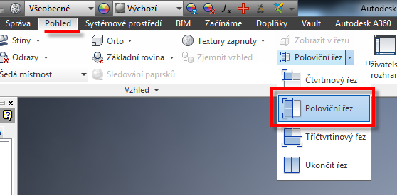

  <item>
   <title><![CDATA[Vytvoření potahu křídla :  J&#225; bych asi d&#283;lal to k&#345;&#237;dlo...]]></title>
   <link>https://www.cadforum.cz/forum/forum_posts.asp?TID=22646&amp;PID=98675&amp;title=vytvoreni-potahu-kridla#98675</link>
   <description>
    <![CDATA[<strong>Autor:</strong> <a href="https://www.cadforum.cz/forum/member_profile.asp?PF=9996">Navara</a><br /><strong>Předmět:</strong> 22646<br /><strong>Zasláno:</strong> 03.kvě.2016 v 10:19<br /><br />Já bych asi dělal to křídlo v celku. jeho dělení rovinou XY podle mě nic nepřináší. <div>Pokud jde o zobrazení, tak se dá použít poloviční řez.</div><div>&nbsp;</div><div><img src="uploads/9996/3-5-2016_10-17-59.png" height="275" width="558" border="0" /></div>]]>
   </description>
   <pubDate>Tue, 03 May 2016 10:19:35 +0000</pubDate>
   <guid isPermaLink="true">https://www.cadforum.cz/forum/forum_posts.asp?TID=22646&amp;PID=98675&amp;title=vytvoreni-potahu-kridla#98675</guid>
  </item> 

  <item>
   <title><![CDATA[Vytvoření potahu křídla : K&#345;&#237;dlo bude n&#225;sledn&#283; ost&#345;elov&#225;no...]]></title>
   <link>https://www.cadforum.cz/forum/forum_posts.asp?TID=22646&amp;PID=98640&amp;title=vytvoreni-potahu-kridla#98640</link>
   <description>
    <![CDATA[<strong>Autor:</strong> <a href="https://www.cadforum.cz/forum/member_profile.asp?PF=69179">Patrikz</a><br /><strong>Předmět:</strong> 22646<br /><strong>Zasláno:</strong> 28.dub.2016 v 17:07<br /><br />Křídlo bude následně ostřelováno objektem nejspíše v programu ANSYS. Takhle by to mělo podobně vypadat s tím rozdílem že křídlo bude zasaženo v části skoro u konce křídla tzn. u okrajové nádrže. <a href="http://www.youtube.com/watch?v=Qld2Gd98GKo" target="_blank" rel="nofollow">http://www.youtube.com/watch?v=Qld2Gd98GKo</a><br>]]>
   </description>
   <pubDate>Thu, 28 Apr 2016 17:07:03 +0000</pubDate>
   <guid isPermaLink="true">https://www.cadforum.cz/forum/forum_posts.asp?TID=22646&amp;PID=98640&amp;title=vytvoreni-potahu-kridla#98640</guid>
  </item> 

  <item>
   <title><![CDATA[Vytvoření potahu křídla :  Je v t&#233;to f&#225;zi n&#225;vrhu nutn&#233;,...]]></title>
   <link>https://www.cadforum.cz/forum/forum_posts.asp?TID=22646&amp;PID=98632&amp;title=vytvoreni-potahu-kridla#98632</link>
   <description>
    <![CDATA[<strong>Autor:</strong> <a href="https://www.cadforum.cz/forum/member_profile.asp?PF=9996">Navara</a><br /><strong>Předmět:</strong> 22646<br /><strong>Zasláno:</strong> 28.dub.2016 v 11:22<br /><br />Je v této fázi návrhu nutné, aby to byla objemová tělesa? Nestačilo by to modelovat jenom jako plochy?<div>Pro pevnostní výpočty i pro proudění by plochy mohly stačit a výsledné 3D modely udělat až na konec pomocí odvození.</div>]]>
   </description>
   <pubDate>Thu, 28 Apr 2016 11:22:13 +0000</pubDate>
   <guid isPermaLink="true">https://www.cadforum.cz/forum/forum_posts.asp?TID=22646&amp;PID=98632&amp;title=vytvoreni-potahu-kridla#98632</guid>
  </item> 
  <item>
   <title><![CDATA[Vytvoření potahu křídla : M&#367;&#382;ete sem, p&#345;&#237;padn&#283; p&#345;&#237;mo m&#283;...]]></title>
   <link>https://www.cadforum.cz/forum/forum_posts.asp?TID=22646&amp;PID=98626&amp;title=vytvoreni-potahu-kridla#98626</link>
   <description>
    <![CDATA[<strong>Autor:</strong> <a href="https://www.cadforum.cz/forum/member_profile.asp?PF=65047">krupicka</a><br /><strong>Předmět:</strong> 22646<br /><strong>Zasláno:</strong> 27.dub.2016 v 18:18<br /><br />Můžete sem, případně přímo mě do soukromé zprávy, poslat model se špatně vygenerovanými žebry a máte nějaký náčrt nebo přímo výkres výsledku - hotového křídla? Přiložte jej tam také, prosím. Podíváme se na to.<span style="font-size:10px"><br /><br />Upravil krupicka - 27.dub.2016 v 18:22</span>]]>
   </description>
   <pubDate>Wed, 27 Apr 2016 18:18:09 +0000</pubDate>
   <guid isPermaLink="true">https://www.cadforum.cz/forum/forum_posts.asp?TID=22646&amp;PID=98626&amp;title=vytvoreni-potahu-kridla#98626</guid>
  </item> 
