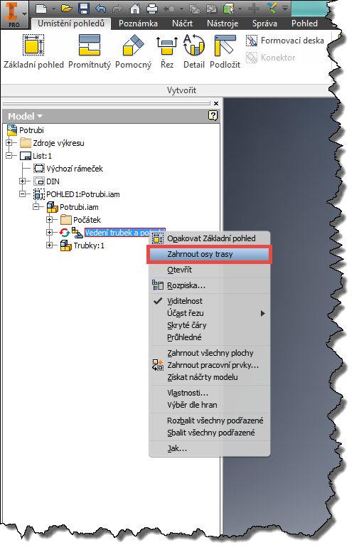

    <![CDATA[<strong>Autor:</strong> <a href="https://www.cadforum.cz/forum/member_profile.asp?PF=27404">Lubomír Polesný</a><br /><strong>Předmět:</strong> 22647<br /><strong>Zasláno:</strong> 10.kvě.2016 v 18:09<br /><br /><table width="99%"><tr><td class="BBquote"><img src="forum_images/quote_box.png" title="Původně odeslal(a) Cheff" alt="Původně odeslal(a) Cheff" style="vertical-align: text-bottom;" /> <strong>Cheff napsal(a):</strong><br /><br /><table width="99%"><tr><td class="BBquote"><img src="forum_images/quote_box.png" title="Původně odeslal(a) Lubomír Polesný" alt="Původně odeslal(a) Lubomír Polesný" style="vertical-align: text-bottom;" /> <strong>Lubomír Polesný napsal(a):</strong><br /><br /><br>Dobrý den,<div>&nbsp;</div><div>jen připomínka:</div><div>Pokud máte vymodelovanou trasu potrubí pomocí modulu Trubky a potrubí Inventoru Professional, tak je možné ve výkresu zobrazit osy trasy:</div><div>RMB na sestavu trubek a potrubí a volba "Zahrnout osy trasy".</div><div>&nbsp;</div><div><img src="uploads/27404/2016-04-29_9-34-56.png" height="780" width="505" border="0" /></div><div>&nbsp;</div><br></td></tr></table> <br><br>- Tak to taky pořádně nefunguje... - zahrne tam vše z náčrtu, takže i pomocné hrany, konstrukční osy atd. - Neboli na první pohled pěkný v reálu špatně použitelný! Pokud rád rozhodujete kudy povedete potrubí a nenecháváte to na tom zběsilém automatu...<br><br>Jako potrubku bych nezatracoval, ale musí se DOST korigovat! Pak budete jejím pánem (ikdyž se Vás vytrvale bude snažit přesvědčit o opaku  <img src="https://www.cadforum.cz/forum/smileys/smiley29.gif" border="0" align="middle" /> ) a bude šetřit čas.</td></tr></table><div>&nbsp;</div><div>Dobrý den,<div>&nbsp;</div><div>Tento příkaz (volba) zahrne pouze trajektorii trasy, takže žádné pomocné hrany a konstrukční osy by se neměly objevit.</div><div>Máte nějaký příklad, kde to nefunguje (tedy funguje, jak píšete)?</div></div>]]>

    <![CDATA[<strong>Autor:</strong> <a href="https://www.cadforum.cz/forum/member_profile.asp?PF=1030">Cheff</a><br /><strong>Předmět:</strong> 22647<br /><strong>Zasláno:</strong> 09.kvě.2016 v 13:11<br /><br /> <table width="99%"><tr><td class="BBquote"><img src="forum_images/quote_box.png" title="Původně odeslal(a) Lubomír Polesný" alt="Původně odeslal(a) Lubomír Polesný" style="vertical-align: text-bottom;" /> <strong>Lubomír Polesný napsal(a):</strong><br /><br /><br />Dobrý den,<div> </div><div>jen připomínka:</div><div>Pokud máte vymodelovanou trasu potrubí pomocí modulu Trubky a potrubí Inventoru Professional, tak je možné ve výkresu zobrazit osy trasy:</div><div>RMB na sestavu trubek a potrubí a volba "Zahrnout osy trasy".</div><div> </div><div><img src="uploads/27404/2016-04-29_9-34-56.png" height="780" width="505" border="0" /></div><div> </div><br /></td></tr></table> <br /><br />- Tak to taky pořádně nefunguje... - zahrne tam vše z náčrtu, takže i pomocné hrany, konstrukční osy atd. - Neboli na první pohled pěkný v reálu špatně použitelný! Pokud rád rozhodujete kudy povedete potrubí a nenecháváte to na tom zběsilém automatu...<br /><br />Jako potrubku bych nezatracoval, ale musí se DOST korigovat! Pak budete jejím pánem (ikdyž se Vás vytrvale bude snažit přesvědčit o opaku  <img src="https://www.cadforum.cz/forum/smileys/smiley29.gif" border="0" align="middle" /> ) a bude šetřit čas.]]>

    <![CDATA[<strong>Autor:</strong> <a href="https://www.cadforum.cz/forum/member_profile.asp?PF=27404">Lubomír Polesný</a><br /><strong>Předmět:</strong> 22647<br /><strong>Zasláno:</strong> 29.dub.2016 v 09:37<br /><br />Dobrý den,<div>&nbsp;</div><div>jen připomínka:</div><div>Pokud máte vymodelovanou trasu potrubí pomocí modulu Trubky a potrubí Inventoru Professional, tak je možné ve výkresu zobrazit osy trasy:</div><div>RMB na sestavu trubek a potrubí a volba "Zahrnout osy trasy".</div><div>&nbsp;</div><div><img src="uploads/27404/2016-04-29_9-34-56.png" height="780" width="505" border="0" /></div><div>&nbsp;</div>]]>

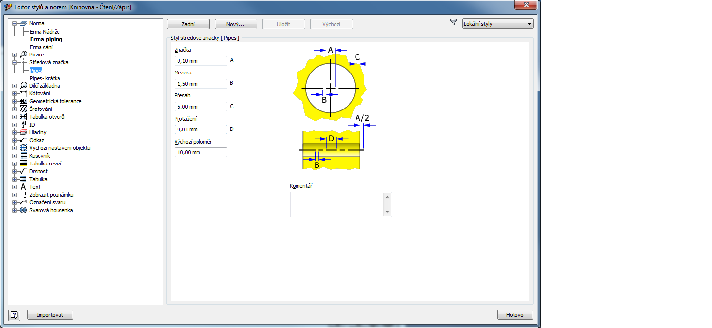

    <![CDATA[<strong>Autor:</strong> <a href="https://www.cadforum.cz/forum/member_profile.asp?PF=1030">Cheff</a><br /><strong>Předmět:</strong> 22647<br /><strong>Zasláno:</strong> 28.dub.2016 v 13:43<br /><br />Zkus si osy nastavit takto - na původních výkresech nám to fungovalo... - Kupodivu to ovlivňoval snad parametr D... (už si jen pamatuji, že to bylo něco "zcestného" rozhodně ne to co by se z obrázku dalo odhadnout <img src="https://www.cadforum.cz/forum/smileys/smiley2.gif" border="0" align="middle" /> ) <br /><br /><img src="uploads/1030/Nastaveni_-_piping.png" border="0" /><br /><br />Bylo to nastavení opravdu na "čerchovanou" (s tečkou) a krátké přesahy<br /><br />Případně druhý styl byl to samé jen "C" na 2,5mm (ale šlo o starší verzi 2010) ]]>

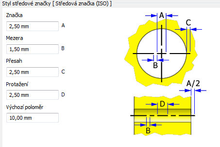

    <![CDATA[<strong>Autor:</strong> <a href="https://www.cadforum.cz/forum/member_profile.asp?PF=65047">krupicka</a><br /><strong>Předmět:</strong> 22647<br /><strong>Zasláno:</strong> 28.dub.2016 v 13:13<br /><br />Dobrý den,&nbsp;<div>já se obávám, že toto nijak změnit nepůjde. Při kreslení osy se používá styl totožná jako pro středový kříž, tedy Středová značka. Ve 2016 však změny ve stylu středová značka nemají vliv na přesahy os. Alespoň se to u mě takto chová. Při kreslení středových značek to funguje korektně podle zadaných rozměrů v této tabulce, u os toto však upravit nejde.</div><div><img src="uploads/65047/stredovaZnacka.png" height="302" width="453" border="0" /><br></div>]]>
