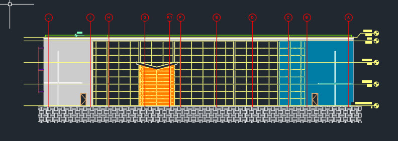

    <![CDATA[<strong>Autor:</strong> <a href="https://www.cadforum.cz/forum/member_profile.asp?PF=64367">smejkald</a><br /><strong>Předmět:</strong> 22667<br /><strong>Zasláno:</strong> 04.kvě.2016 v 16:30<br /><br />Omlouvám se za předchozí mylnou informaci. Exportovat dwg z pohledu ve stylu konzistentní barvy samozřejmě jde a není tedy nutné materiálům přiřazovat šrafu v povrchu. V nastavení dwg převodníku v Revitu je ale nutné všem hladinám, u nichž chcete zachovat barevnost, odebrat ID barvy. Pak bude platit, že objekty v daných hladinách budou mít barvu nastavenu napevno. Pro zachování skutečných RGB&nbsp;barev lze použít trik s připojeným modelem:<div><a href="http://www.cadforum.cz/cadforum/sedive-materialy-objektu-revitu-exportovanych-do-dwg-tip10458">http://www.cadforum.cz/cadforum/sedive-materialy-objektu-revitu-exportovanych-do-dwg-tip10458</a></div>&nbsp;]]>

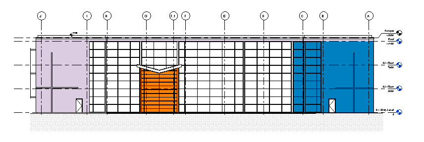

    <![CDATA[<strong>Autor:</strong> <a href="https://www.cadforum.cz/forum/member_profile.asp?PF=64367">smejkald</a><br /><strong>Předmět:</strong> 22667<br /><strong>Zasláno:</strong> 04.kvě.2016 v 15:00<br /><br />Zde náhled v Revitu a výsledek v AutoCADu při výše popsaném postupu. Bohužel tento postup lze aplikovat jen při exportu index barev AutoCADu, ne při nastavení Truecolor, kde se přenesou skutečné RGB nastavené v Revitu. Barvy se tedy takto nahradí podobnými ze škály barev AutoCADu.<div><img src="uploads/64367/revit.jpg" height="287" width="856" border="0" /></div><div><img src="uploads/64367/acad.jpg" height="281" width="792" border="0" /></div>]]>

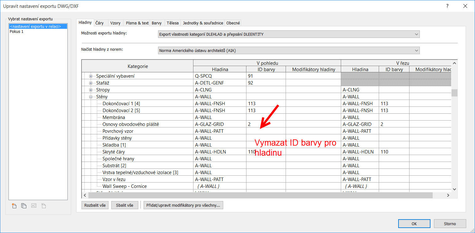

    <![CDATA[<strong>Autor:</strong> <a href="https://www.cadforum.cz/forum/member_profile.asp?PF=64367">smejkald</a><br /><strong>Předmět:</strong> 22667<br /><strong>Zasláno:</strong> 04.kvě.2016 v 14:57<br /><br />Dobrý den, <div>do DWG nejdou exportovat zobrazení jako <em>stínovaný</em> nebo <em>konzistentní barvy</em>, což asi víte. Takže abyste s barvami mohl vyexportovat pohled zobrazený jako <em>skrytá hrana</em>, musí mít dané materiály nastaven vzor v povrchu. V nastavení převodníku do DWG je pak potřeba vymazat u konkrétních hladin ID barvy. Kdy to uděláte, v exportovaném DWG budou mít objekty v takových hladinách barvu nastavenou napevno (ne jako DleHlad) a bude odpovídat původní barvě v Revitu. </div><div><img src="uploads/64367/export.jpg" height="744" width="1515" border="0" align="left" /></div>]]>

    <![CDATA[<strong>Autor:</strong> <a href="https://www.cadforum.cz/forum/member_profile.asp?PF=74">Peter Jirat</a><br /><strong>Předmět:</strong> 22667<br /><strong>Zasláno:</strong> 04.kvě.2016 v 14:06<br /><br />Díky, to je export pomocí přepisů, i když navázaných na filtry, ale pro ten specifický případ je i tento způsob mimo moje časové možnosti. Export PDF není problém, ale potřeba je i DWG...]]>

    <![CDATA[<strong>Autor:</strong> <a href="https://www.cadforum.cz/forum/member_profile.asp?PF=74">Peter Jirat</a><br /><strong>Předmět:</strong> 22667<br /><strong>Zasláno:</strong> 04.kvě.2016 v 11:21<br /><br />Už to tu jedno ubylo, ale nějak se mi nedaří: potřeboval bych do dwg z Revitu vyexportovat pohledy na fasádu a barevné půdorysy včetně barev tak, jak je to nastaveno v pohledech - a chci se vyhnout tomu, abych každou stěnu přepisoval ručně. Lze to vůbec? Je nějaká kombinace materiálu a zobrazení pohledu, kdy to vyexportuje reálné RGB barvy?<div><img src="uploads/74/w1.JPG" height="268" width="771" border="0" /><br><div><br></div></div>]]>
