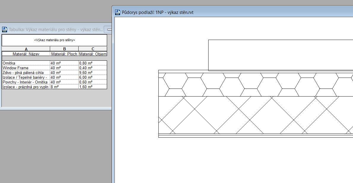

  <image>
  </image>
  <item>
   <title><![CDATA[chyba ve výkazech : Dobr&#253; den,  ZDE si m&#367;&#382;ete prohl&#233;dnout...]]></title>
   <link>https://www.cadforum.cz/forum/forum_posts.asp?TID=22689&amp;PID=99359&amp;title=chyba-ve-vykazech#99359</link>
   <description>
    <![CDATA[<strong>Autor:</strong> <a href="https://www.cadforum.cz/forum/member_profile.asp?PF=63740">Lukáš Tunka</a><br /><strong>Předmět:</strong> 22689<br /><strong>Zasláno:</strong> 08.čer.2016 v 14:49<br /><br /><span style="line-height: 1.4;">Dobrý den,</span><p ="Ms&#111;normal"><o:p></o:p></p><p ="Ms&#111;normal"><a href="https://knowledge.autodesk.com/support/revit-products/troubleshooting/caas/sfdcarticles/sfdcarticles/Incorrect-material-schedules-for-wall-layers-in-Revit-2017.html" target="_blank" rel="nofollow">ZDE</a>si můžete prohlédnout Vámi definovaný problém na Autodesk Knowledge network,problém je tedy brán vážně a Autodesk na něj touto cestou upozorňuje i ostatníuživatele. Bude zde vystaven do té doby, než se s&nbsp;tím vývojový tým vypořádá.Nejdříve měli technici celkem laxní přístup k&nbsp;řešení problému, alenegativní hodnocení, které jsem jim přiřadil, dotlačilo tento problém, až sem.Zde již máme jistotu, že se s&nbsp;tím v&nbsp;nejbližší době něco stane. BuduVás samozřejmě neprodleně informovat až budu vědět něco bližšího.<o:p></o:p></p><p ="Ms&#111;normal">-LT-<o:p></o:p></p>]]>

  <item>
   <title><![CDATA[chyba ve výkazech : Dobr&#253; den,  dnes jsem obdr&#382;el...]]></title>
   <link>https://www.cadforum.cz/forum/forum_posts.asp?TID=22689&amp;PID=99063&amp;title=chyba-ve-vykazech#99063</link>
   <description>
    <![CDATA[<strong>Autor:</strong> <a href="https://www.cadforum.cz/forum/member_profile.asp?PF=63740">Lukáš Tunka</a><br /><strong>Předmět:</strong> 22689<br /><strong>Zasláno:</strong> 25.kvě.2016 v 13:02<br /><br /><span style="line-height: 1.4;">Dobrý den,</span><p ="Ms&#111;normal"><o:p></o:p></p><p ="Ms&#111;normal">dnes jsem obdržel vyjádření od Autodesk supportu, jedná se ochybu a problém byl přesunut na vývojový tým, víc pro to zatím udělat nemohu. Budeme doufat, že chybu zahrnou do dalšího updatu.<o:p></o:p></p><p ="Ms&#111;normal">-LT-<o:p></o:p></p>]]>

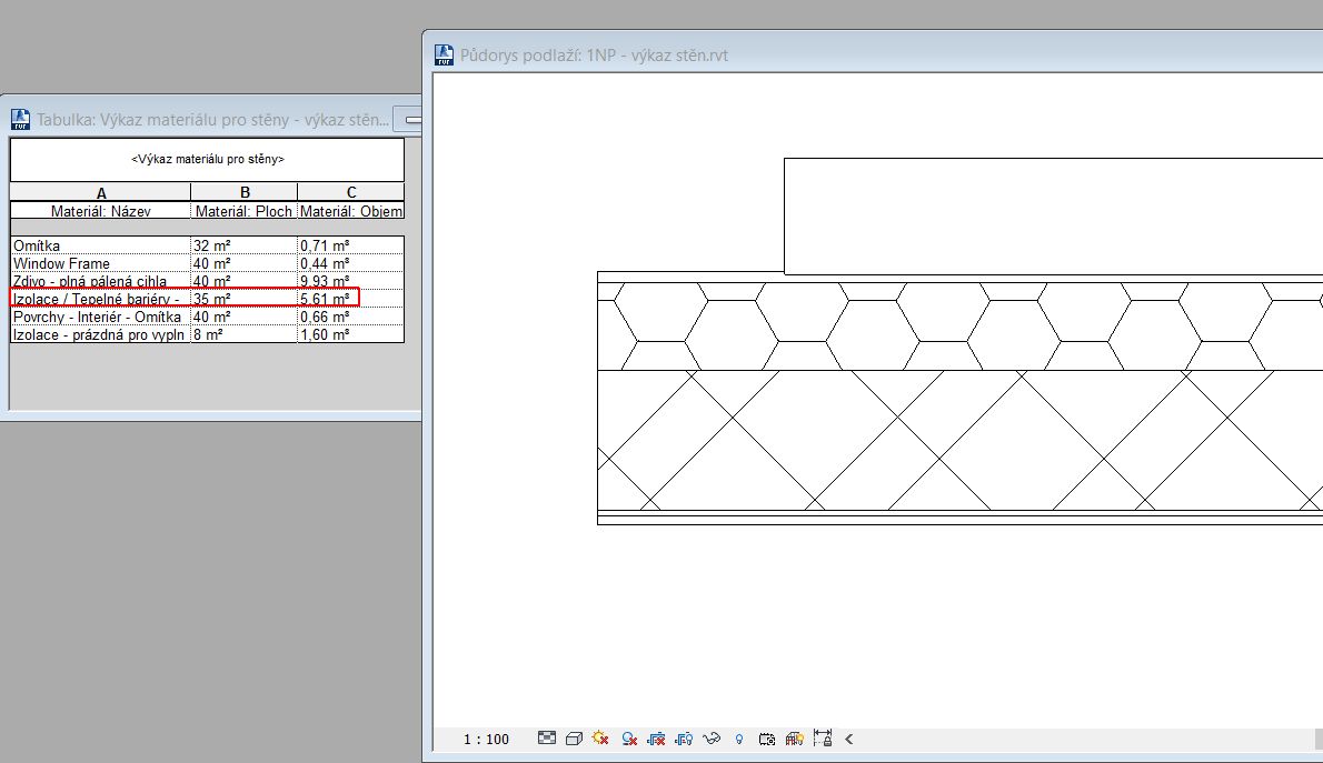

   <title><![CDATA[chyba ve výkazech : Dobr&#253; den,otestoval jsem si to...]]></title>
   <link>https://www.cadforum.cz/forum/forum_posts.asp?TID=22689&amp;PID=98816&amp;title=chyba-ve-vykazech#98816</link>
   <description>
    <![CDATA[<strong>Autor:</strong> <a href="https://www.cadforum.cz/forum/member_profile.asp?PF=63740">Lukáš Tunka</a><br /><strong>Předmět:</strong> 22689<br /><strong>Zasláno:</strong> 13.kvě.2016 v 08:48<br /><br />Dobrý den,<div><br></div><div>otestoval jsem si to u sebe a nastal u mě stejný problém, jako u Vás, jen s tím rozdílem, že se mi u nosné části stěny nelogicky zvětšil objem...tady pravděpodobně není žádná skrytá "vychytávka", která by to řešilo, jdu to okamžitě zaslat na Autodesk s prosbou o vysvětlení a řešení problému. Až obdržím odpověď, dám vědět.</div><div><br></div><div>-LT-</div>]]>
   </description>

  <item>
   <title><![CDATA[chyba ve výkazech : D&#237;ky za odesl&#225;n&#237; na Autodesk,...]]></title>
   <link>https://www.cadforum.cz/forum/forum_posts.asp?TID=22689&amp;PID=98794&amp;title=chyba-ve-vykazech#98794</link>
   <description>
    <![CDATA[<strong>Autor:</strong> <a href="https://www.cadforum.cz/forum/member_profile.asp?PF=74">Peter Jirat</a><br /><strong>Předmět:</strong> 22689<br /><strong>Zasláno:</strong> 11.kvě.2016 v 13:30<br /><br />Díky za odeslání na Autodesk, pokud se to potvrdí coby chyba, tak naše výkazy za posledních pár let...&nbsp;<img src="https://www.cadforum.cz/forum/smileys/smiley35.gif" border="0" alt="Censored" title="Censored" />]]>

   <title><![CDATA[chyba ve výkazech : Kdysi d&#225;vno jsme u&#382; to &#345;e&#353;ili,...]]></title>
   <link>https://www.cadforum.cz/forum/forum_posts.asp?TID=22689&amp;PID=98758&amp;title=chyba-ve-vykazech#98758</link>
   <description>
    <![CDATA[<strong>Autor:</strong> <a href="https://www.cadforum.cz/forum/member_profile.asp?PF=74">Peter Jirat</a><br /><strong>Předmět:</strong> 22689<br /><strong>Zasláno:</strong> 09.kvě.2016 v 19:24<br /><br />Kdysi dávno jsme už to řešili, měl jsem zato, že už to je odstraněné, ale asi není:<div>pokud mám zateplovák (na cihlu izolace a omítka - zjednodušeně) a připojím do omítky třebas obklad nebo jiný typ stěny, tak se mi špatně vykazuje plocha i objem izolace - přitom na ni vůbec nešáhnu.</div><div>obr 1. - zarovnané vrstvy - ještě bez chyby</div><div><img src="uploads/74/wa1.JPG" height="618" width="1190" border="0" /><br></div><div><br></div><div>pokud stěny spojím, tak se sice správně odečte omítka, ale zároveň se změní i plocha/objem materiálu izolace, což je špatně - na izolace se vůbec nešahá.</div><div><br></div><div><img src="uploads/74/wa2.jpg" height="687" width="1190" border="0" /><br></div><div><br></div><div>Kde je chyba?</div><div><br></div><span style="font-size:10px"><br /><br />Upravil Peter Jirat - 09.kvě.2016 v 19:28</span>]]>
