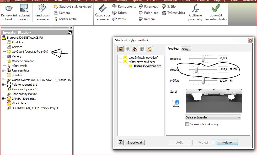

   <title><![CDATA[Nastavení vlastních světel v Inventor Studio : Se v&#353;ema sv&#283;tlama jsem to&#269;il snad...]]></title>
   <link>https://www.cadforum.cz/forum/forum_posts.asp?TID=22693&amp;PID=98771&amp;title=nastaveni-vlastnich-svetel-v-inventor-studio#98771</link>
   <description>
    <![CDATA[<strong>Autor:</strong> <a href="https://www.cadforum.cz/forum/member_profile.asp?PF=69429">Nibbler</a><br /><strong>Předmět:</strong> 22693<br /><strong>Zasláno:</strong> 10.kvě.2016 v 10:12<br /><br />Se všema světlama jsem točil snad všemi směry :D, nakonec jsem našel IBL Zvýraznění okrajů, které s expozicí 0,88 je&nbsp;<span style="line-height: 16.8px;">tak</span>&nbsp;nějak použitelné, ale pořád to není ono. Chtěl bych rovnoměrné osvětlení celého obrázku, bohužel se mi to pořád nějak nedaří.<div><br></div><div>Myslím, že řešením by bylo změna velikosti světel v IBL, bohužel poměr v nastavení mění pouze velikost obrázkového pozadí vůči modelu regálu.</div>]]>
   </description>
   <pubDate>Tue, 10 May 2016 10:12:40 +0000</pubDate>
   <guid isPermaLink="true">https://www.cadforum.cz/forum/forum_posts.asp?TID=22693&amp;PID=98771&amp;title=nastaveni-vlastnich-svetel-v-inventor-studio#98771</guid>
  </item> 

   <title><![CDATA[Nastavení vlastních světel v Inventor Studio : Pohraj si s expozici a nato&#269;en&#237;m...]]></title>
   <link>https://www.cadforum.cz/forum/forum_posts.asp?TID=22693&amp;PID=98770&amp;title=nastaveni-vlastnich-svetel-v-inventor-studio#98770</link>
   <description>
    <![CDATA[<strong>Autor:</strong> <a href="https://www.cadforum.cz/forum/member_profile.asp?PF=10604">maiklss</a><br /><strong>Předmět:</strong> 22693<br /><strong>Zasláno:</strong> 10.kvě.2016 v 09:55<br /><br /> Pohraj si s expozici a natočením světla, Sam jsem na tom &nbsp;byl úplně stejně< id="foxcub_translator_popup_win" style="visibility:;width:0px;height:0px;border:0;padding:0;">]]>
   </description>
   <pubDate>Tue, 10 May 2016 09:55:06 +0000</pubDate>
   <guid isPermaLink="true">https://www.cadforum.cz/forum/forum_posts.asp?TID=22693&amp;PID=98770&amp;title=nastaveni-vlastnich-svetel-v-inventor-studio#98770</guid>
  </item> 

   <title><![CDATA[Nastavení vlastních světel v Inventor Studio : Zdrav&#237;m,m&#225;m u&#382; &#345;adu dn&#237; probl&#233;m...]]></title>
   <link>https://www.cadforum.cz/forum/forum_posts.asp?TID=22693&amp;PID=98769&amp;title=nastaveni-vlastnich-svetel-v-inventor-studio#98769</link>
   <description>
    <![CDATA[<strong>Autor:</strong> <a href="https://www.cadforum.cz/forum/member_profile.asp?PF=69429">Nibbler</a><br /><strong>Předmět:</strong> 22693<br /><strong>Zasláno:</strong> 10.kvě.2016 v 09:51<br /><br />Zdravím,<div><br></div><div>mám už řadu dní problém a nevím si s ním rady.</div><div><br></div><div>Potřebuju udělat render regálu a přednastavené IBL mi bohužel nevyhovují, pozinkovaný regál buď vůbec nenasvítí, nebo hrozně "přepálí" část regálu. Proto bych si chtěl nastavit světla svoje, je to vůbec možné ? Někde na Inventor webu jsem se dočetl, že světlo v inventor studiu se bude skládat vždy z alespoň jednoho IBL + prakticky neomezený počet přidaných světel.</div><div><br></div><div>Moje otázky:</div><div><br></div><div>1) Lze rendrovat bez IBL ?</div><div><br></div><div>2) V případě, že si k IBL nastavím další vlastní světla (v položce studiové styly osvětlení, přidat světlo), se mi přidaná světla absolutně nepromítnou ve výsledné scéně. Jak udělat, aby se i přidaná světla promítla do výsledné scény.</div><div><br></div><div>3) Jak nastavit stín v rendru aby se celý nerozptýlil ?</div><div><br></div><div>Předem všem děkuju za ochotu při pomoci s mým problémem. :)</div><div><br></div><div>Kuba</div>]]>
   </description>
   <pubDate>Tue, 10 May 2016 09:51:38 +0000</pubDate>
   <guid isPermaLink="true">https://www.cadforum.cz/forum/forum_posts.asp?TID=22693&amp;PID=98769&amp;title=nastaveni-vlastnich-svetel-v-inventor-studio#98769</guid>
  </item> 
