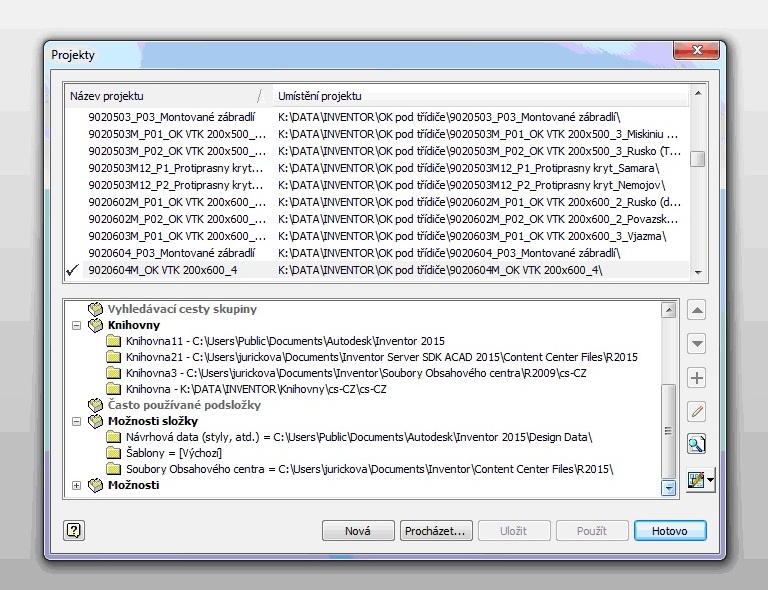

    <![CDATA[<strong>Autor:</strong> <a href="https://www.cadforum.cz/forum/member_profile.asp?PF=1047">masa1</a><br /><strong>Předmět:</strong> 22706<br /><strong>Zasláno:</strong> 16.kvě.2016 v 11:17<br /><br />Neznám strukturu Vašeho disku K, ale když to tam dáte takto obecně, bude ho pokaždé prohledávat celý. Takže bych dal raději spíš "K:¨\DATA\INVENTOR\KNIHOVNY".<br>]]>

    <![CDATA[<strong>Autor:</strong> <a href="https://www.cadforum.cz/forum/member_profile.asp?PF=57235">Jurick</a><br /><strong>Předmět:</strong> 22706<br /><strong>Zasláno:</strong> 16.kvě.2016 v 11:06<br /><br />Děkuji za odpovědi. Chybně jsem předpokládala, že přidáním všech příslušných knihoven v nastavení projektu bude problém vyřešen. Zkusím tedy přepsat cestu v Možnosti složky. Stačí základní cesta: K\?<br>]]>

    <![CDATA[<strong>Autor:</strong> <a href="https://www.cadforum.cz/forum/member_profile.asp?PF=60409">Petr Klimeš</a><br /><strong>Předmět:</strong> 22706<br /><strong>Zasláno:</strong> 16.kvě.2016 v 10:07<br /><br />Dobrý den,<br><br>jak píše masa1, problém bude pravděpodobně ve špatném mapování souborů OC, bylo by dobré knihovní soubory strukturovat pod jednu složku.Např. :<br><br>c:\...\Knihovny\Soubory OC<br><div><span style="line-height: 16.8px;">c:\</span>...\Knihovny\Nakupované díly</div><div><br></div><div><br></div>]]>

    <![CDATA[<strong>Autor:</strong> <a href="https://www.cadforum.cz/forum/member_profile.asp?PF=57235">Jurick</a><br /><strong>Předmět:</strong> 22706<br /><strong>Zasláno:</strong> 16.kvě.2016 v 09:10<br /><br /> Nastavení projektu:<br><img src="uploads/57235/nastaveni.jpg" height="590" width="768" border="0" />]]>

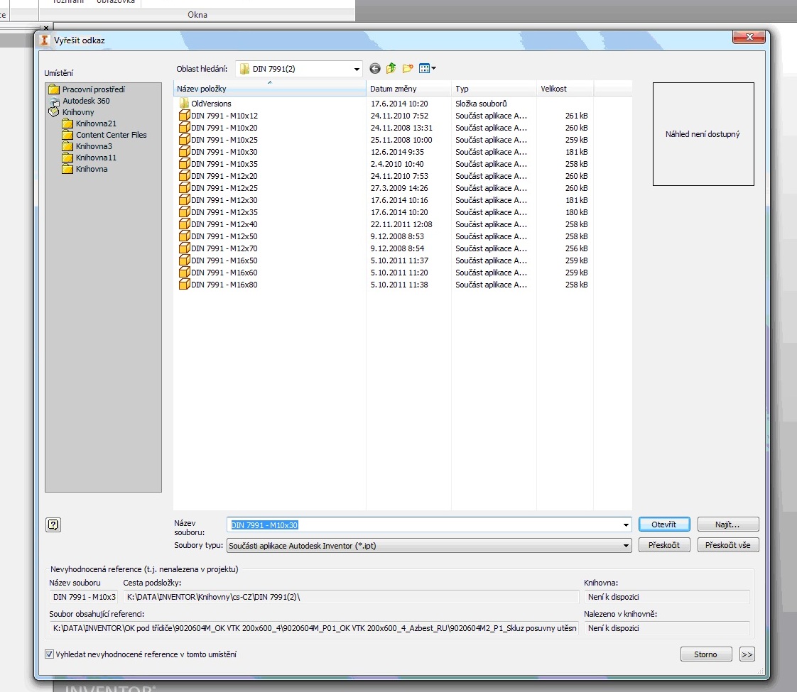

    <![CDATA[<strong>Autor:</strong> <a href="https://www.cadforum.cz/forum/member_profile.asp?PF=57235">Jurick</a><br /><strong>Předmět:</strong> 22706<br /><strong>Zasláno:</strong> 16.kvě.2016 v 09:08<br /><br />Chybové hlášení:<br><br><!--if !mso>v\:* {behavior:url(#default#VML);}o\:* {behavior:url(#default#VML);}w\:* {behavior:url(#default#VML);}.shape {behavior:url(#default#VML);}<!--><img src="uploads/57235/chybove_hlaseni.jpg" height="975" width="1122" border="0" /><!--if gte mso 9> <w:Word>  <w:View>Normal</w:View>  <w:Zoom>0</w:Zoom>  <w:Hyphenati&#111;nZ&#111;ne>21</w:Hyphenati&#111;nZ&#111;ne>  <w:Punctuati&#111;nKerning/>  <w:ValidateAgainstSchemas/>  <w:SaveIfInvalid>false</w:SaveIfInvalid>  <w:IgnoreMixed>false</w:IgnoreMixed>  <w:AlwaysShowPlaceholderText>false</w:AlwaysShowPlaceholderText>  <w:Compatibility>   <w:BreakWrappedTables/>   <w:SnapToGridInCell/>   <w:WrapTextWithPunct/>   <w:UseAsianBreakRules/>   <w:D&#111;ntGrowAutofit/>  </w:Compatibility>  <w:BrowserLevel>MicrosoftInternetExplorer4</w:BrowserLevel> </w:Word><!--><!--if gte mso 9> <w:LatentStyles DefLockedState="false" LatentStyleCount="156"> </w:LatentStyles><!--><!--if gte mso 10> /* Style Definitions */ table.MsoNormalTable	{mso-style-name:"Normální tabulka";	mso-tstyle-rowband-size:0;	mso-tstyle-colband-size:0;	mso-style-noshow:yes;	mso-style-parent:"";	mso-padding-alt:0cm 5.4pt 0cm 5.4pt;	mso-para-margin:0cm;	mso-para-margin-bottom:.0001pt;	mso-pagination:widow-orphan;	font-size:10.0pt;	font-family:"Times New Roman";	mso-ansi-language:#0400;	mso-fareast-language:#0400;	mso-bidi-language:#0400;}<!--><!--if !mso>v\:* {behavior:url(#default#VML);}o\:* {behavior:url(#default#VML);}w\:* {behavior:url(#default#VML);}.shape {behavior:url(#default#VML);}<!--><!--if gte mso 9> <w:Word>  <w:View>Normal</w:View>  <w:Zoom>0</w:Zoom>  <w:Hyphenati&#111;nZ&#111;ne>21</w:Hyphenati&#111;nZ&#111;ne>  <w:Punctuati&#111;nKerning/>  <w:ValidateAgainstSchemas/>  <w:SaveIfInvalid>false</w:SaveIfInvalid>  <w:IgnoreMixed>false</w:IgnoreMixed>  <w:AlwaysShowPlaceholderText>false</w:AlwaysShowPlaceholderText>  <w:Compatibility>   <w:BreakWrappedTables/>   <w:SnapToGridInCell/>   <w:WrapTextWithPunct/>   <w:UseAsianBreakRules/>   <w:D&#111;ntGrowAutofit/>  </w:Compatibility>  <w:BrowserLevel>MicrosoftInternetExplorer4</w:BrowserLevel> </w:Word><!--><!--if gte mso 9> <w:LatentStyles DefLockedState="false" LatentStyleCount="156"> </w:LatentStyles><!--><!--if gte mso 10> /* Style Definitions */ table.MsoNormalTable	{mso-style-name:"Normální tabulka";	mso-tstyle-rowband-size:0;	mso-tstyle-colband-size:0;	mso-style-noshow:yes;	mso-style-parent:"";	mso-padding-alt:0cm 5.4pt 0cm 5.4pt;	mso-para-margin:0cm;	mso-para-margin-bottom:.0001pt;	mso-pagination:widow-orphan;	font-size:10.0pt;	font-family:"Times New Roman";	mso-ansi-language:#0400;	mso-fareast-language:#0400;	mso-bidi-language:#0400;}<!--><!--if !mso>v\:* {behavior:url(#default#VML);}o\:* {behavior:url(#default#VML);}w\:* {behavior:url(#default#VML);}.shape {behavior:url(#default#VML);}<!--><!--if gte mso 9> <w:Word>  <w:View>Normal</w:View>  <w:Zoom>0</w:Zoom>  <w:Hyphenati&#111;nZ&#111;ne>21</w:Hyphenati&#111;nZ&#111;ne>  <w:Punctuati&#111;nKerning/>  <w:ValidateAgainstSchemas/>  <w:SaveIfInvalid>false</w:SaveIfInvalid>  <w:IgnoreMixed>false</w:IgnoreMixed>  <w:AlwaysShowPlaceholderText>false</w:AlwaysShowPlaceholderText>  <w:Compatibility>   <w:BreakWrappedTables/>   <w:SnapToGridInCell/>   <w:WrapTextWithPunct/>   <w:UseAsianBreakRules/>   <w:D&#111;ntGrowAutofit/>  </w:Compatibility>  <w:BrowserLevel>MicrosoftInternetExplorer4</w:BrowserLevel> </w:Word><!--><!--if gte mso 9> <w:LatentStyles DefLockedState="false" LatentStyleCount="156"> </w:LatentStyles><!--><!--if gte mso 10> /* Style Definitions */ table.MsoNormalTable	{mso-style-name:"Normální tabulka";	mso-tstyle-rowband-size:0;	mso-tstyle-colband-size:0;	mso-style-noshow:yes;	mso-style-parent:"";	mso-padding-alt:0cm 5.4pt 0cm 5.4pt;	mso-para-margin:0cm;	mso-para-margin-bottom:.0001pt;	mso-pagination:widow-orphan;	font-size:10.0pt;	font-family:"Times New Roman";	mso-ansi-language:#0400;	mso-fareast-language:#0400;	mso-bidi-language:#0400;}<!--><!--if !mso>v\:* {behavior:url(#default#VML);}o\:* {behavior:url(#default#VML);}w\:* {behavior:url(#default#VML);}.shape {behavior:url(#default#VML);}<!--><!--if gte mso 9> <w:Word>  <w:View>Normal</w:View>  <w:Zoom>0</w:Zoom>  <w:Hyphenati&#111;nZ&#111;ne>21</w:Hyphenati&#111;nZ&#111;ne>  <w:Punctuati&#111;nKerning/>  <w:ValidateAgainstSchemas/>  <w:SaveIfInvalid>false</w:SaveIfInvalid>  <w:IgnoreMixed>false</w:IgnoreMixed>  <w:AlwaysShowPlaceholderText>false</w:AlwaysShowPlaceholderText>  <w:Compatibility>   <w:BreakWrappedTables/>   <w:SnapToGridInCell/>   <w:WrapTextWithPunct/>   <w:UseAsianBreakRules/>   <w:D&#111;ntGrowAutofit/>  </w:Compatibility>  <w:BrowserLevel>MicrosoftInternetExplorer4</w:BrowserLevel> </w:Word><!--><!--if gte mso 9> <w:LatentStyles DefLockedState="false" LatentStyleCount="156"> </w:LatentStyles><!--><!--if gte mso 10> /* Style Definitions */ table.MsoNormalTable	{mso-style-name:"Normální tabulka";	mso-tstyle-rowband-size:0;	mso-tstyle-colband-size:0;	mso-style-noshow:yes;	mso-style-parent:"";	mso-padding-alt:0cm 5.4pt 0cm 5.4pt;	mso-para-margin:0cm;	mso-para-margin-bottom:.0001pt;	mso-pagination:widow-orphan;	font-size:10.0pt;	font-family:"Times New Roman";	mso-ansi-language:#0400;	mso-fareast-language:#0400;	mso-bidi-language:#0400;}<!--><!--if !mso>v\:* {behavior:url(#default#VML);}o\:* {behavior:url(#default#VML);}w\:* {behavior:url(#default#VML);}.shape {behavior:url(#default#VML);}<!--><!--if gte mso 9> <w:Word>  <w:View>Normal</w:View>  <w:Zoom>0</w:Zoom>  <w:Hyphenati&#111;nZ&#111;ne>21</w:Hyphenati&#111;nZ&#111;ne>  <w:Punctuati&#111;nKerning/>  <w:ValidateAgainstSchemas/>  <w:SaveIfInvalid>false</w:SaveIfInvalid>  <w:IgnoreMixed>false</w:IgnoreMixed>  <w:AlwaysShowPlaceholderText>false</w:AlwaysShowPlaceholderText>  <w:Compatibility>   <w:BreakWrappedTables/>   <w:SnapToGridInCell/>   <w:WrapTextWithPunct/>   <w:UseAsianBreakRules/>   <w:D&#111;ntGrowAutofit/>  </w:Compatibility>  <w:BrowserLevel>MicrosoftInternetExplorer4</w:BrowserLevel> </w:Word><!--><!--if gte mso 9> <w:LatentStyles DefLockedState="false" LatentStyleCount="156"> </w:LatentStyles><!--><!--if gte mso 10> /* Style Definitions */ table.MsoNormalTable	{mso-style-name:"Normální tabulka";	mso-tstyle-rowband-size:0;	mso-tstyle-colband-size:0;	mso-style-noshow:yes;	mso-style-parent:"";	mso-padding-alt:0cm 5.4pt 0cm 5.4pt;	mso-para-margin:0cm;	mso-para-margin-bottom:.0001pt;	mso-pagination:widow-orphan;	font-size:10.0pt;	font-family:"Times New Roman";	mso-ansi-language:#0400;	mso-fareast-language:#0400;	mso-bidi-language:#0400;}<!-->]]>

    <![CDATA[<strong>Autor:</strong> <a href="https://www.cadforum.cz/forum/member_profile.asp?PF=60409">Petr Klimeš</a><br /><strong>Předmět:</strong> 22706<br /><strong>Zasláno:</strong> 16.kvě.2016 v 08:47<br /><br />Dobrý den,<br><br>bohužel nic se nezobrazilo, pravděpodobně jste po nahrání zapomněla obrázek do odpovědi přiložit.]]>

    <![CDATA[<strong>Autor:</strong> <a href="https://www.cadforum.cz/forum/member_profile.asp?PF=60409">Petr Klimeš</a><br /><strong>Předmět:</strong> 22706<br /><strong>Zasláno:</strong> 12.kvě.2016 v 14:46<br /><br />Dobrý den,<br><br>jak máte nastavenou cestu k souborům obsahového centra ? Mohla by jste prosím přiložit chybovou hlášku ?<img src="uploads/60409/soubory_oc_projekt.jpg" height="421" width="797" border="0" />]]>
   </description>

    <![CDATA[<strong>Autor:</strong> <a href="https://www.cadforum.cz/forum/member_profile.asp?PF=57235">Jurick</a><br /><strong>Předmět:</strong> 22706<br /><strong>Zasláno:</strong> 11.kvě.2016 v 14:23<br /><br />Vážení přátelé, mám dotaz. Při otvírání starších sestav mi nehrají knihovny a šroubové spoje načtu s chybovou hláškou. Potom v sestavě opravuji spoje přes "Změnit pomocí Design Accelerator". V některých případech se načte šroubový spoj správně, ale někdy se zdvojnásobí, tzn. že se komponenty nevymění, ale přičtou. Je to asi 50 na 50. Nemáte s tím někdo zkušenosti? Děkuji :-)<br>]]>
