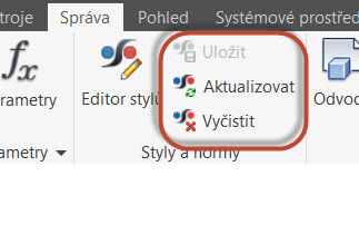

   <title><![CDATA[Styly ve výkresu : D&#237;ky, vy&#345;e&#353;eno, zapomn&#283;l jsem...]]></title>
   <link>https://www.cadforum.cz/forum/forum_posts.asp?TID=22716&amp;PID=98827&amp;title=styly-ve-vykresu#98827</link>
   <description>
    <![CDATA[<strong>Autor:</strong> <a href="https://www.cadforum.cz/forum/member_profile.asp?PF=10210">mira.k</a><br /><strong>Předmět:</strong> 22716<br /><strong>Zasláno:</strong> 13.kvě.2016 v 10:06<br /><br />Díky, vyřešeno, zapomněl jsem nastavit projekt pro čtení a zápis a proto nemohl upravené styly uložit.]]>

   <title><![CDATA[Styly ve výkresu : Volba ulo&#382;it mi z&#367;st&#225;v&#225; nevysv&#237;cen&#225;,...]]></title>
   <link>https://www.cadforum.cz/forum/forum_posts.asp?TID=22716&amp;PID=98825&amp;title=styly-ve-vykresu#98825</link>
   <description>
    <![CDATA[<strong>Autor:</strong> <a href="https://www.cadforum.cz/forum/member_profile.asp?PF=10210">mira.k</a><br /><strong>Předmět:</strong> 22716<br /><strong>Zasláno:</strong> 13.kvě.2016 v 09:57<br /><br />Volba uložit mi zůstává nevysvícená, nejde mi uložit. Můj styl vidím jako lokální a není v aktivní normě, nemůže to být tím? Nevím jak ho zvolit jako aktivní normu.]]>

   <title><![CDATA[Styly ve výkresu : Dobr&#253; den,sjednocen&#237; stylu provedete...]]></title>
   <link>https://www.cadforum.cz/forum/forum_posts.asp?TID=22716&amp;PID=98824&amp;title=styly-ve-vykresu#98824</link>
   <description>
    <![CDATA[<strong>Autor:</strong> <a href="https://www.cadforum.cz/forum/member_profile.asp?PF=60409">Petr Klimeš</a><br /><strong>Předmět:</strong> 22716<br /><strong>Zasláno:</strong> 13.kvě.2016 v 09:50<br /><br />Dobrý den,<br><br>sjednocení stylu provedete na kartě správa &gt; styly a normy. Pomocí "Uložit" ukládáte nastavení šablony do globální knihovny, pomocí "Aktualizovat" naopak přenášíte styl knihovny do dané šablony. Před provedením této synchronizace doporučuji jak knihovnu, tak i šablony zálohovat.<img src="uploads/60409/aktualizace_stylu.jpg" height="202" width="323" border="0" />]]>

   <title><![CDATA[Styly ve výkresu : Dobr&#253; denV &#353;ablon&#283; v&#253;kresu pou&#382;&#237;v&#225;m...]]></title>
   <link>https://www.cadforum.cz/forum/forum_posts.asp?TID=22716&amp;PID=98823&amp;title=styly-ve-vykresu#98823</link>
   <description>
    <![CDATA[<strong>Autor:</strong> <a href="https://www.cadforum.cz/forum/member_profile.asp?PF=10210">mira.k</a><br /><strong>Předmět:</strong> 22716<br /><strong>Zasláno:</strong> 13.kvě.2016 v 09:44<br /><br />Dobrý den<div>V šabloně výkresu používám svůj nadefinovaný styl, teď po přechodu na novou verzi si nemůžu vzpomenout jak jsem ji vždy nastavoval. Chci se zbavit výchozích stylů a používat pouze ty co jsou nadefinované v šabloně, kterou načítám ze serveru<img src="uploads/10210/Schránka02.jpg" height="284" width="871" border="0" /></div>]]>
