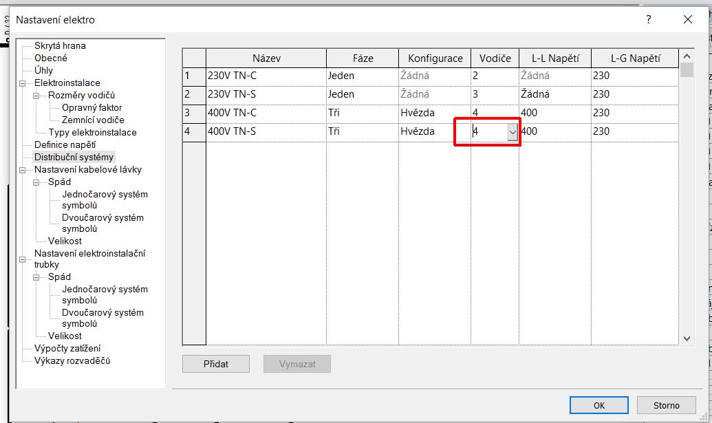

  <item>
   <title><![CDATA[Počet vodičů v systému :  Pot&#345;ebujeme v Revitu zadat 5...]]></title>
   <link>https://www.cadforum.cz/forum/forum_posts.asp?TID=22731&amp;PID=99360&amp;title=pocet-vodicu-v-systemu#99360</link>
   <description>
    <![CDATA[<strong>Autor:</strong> <a href="https://www.cadforum.cz/forum/member_profile.asp?PF=294">Pavel Homan</a><br /><strong>Předmět:</strong> 22731<br /><strong>Zasláno:</strong> 08.čer.2016 v 15:41<br /><br />Potřebujeme v Revitu zadat 5 vodičů v nastavení Distribuční systémy (viz první příspěvek v tomto tématu) pro síť TN-S. Na Revit Idea jsem přidal komentář. Podle normy ČSN IEC 60050-195, kterou&nbsp;zmiňujete, je správný termín&nbsp;Protective Conductor / Ochranný vodič - označení PE.]]>
   </description>
   <pubDate>Wed, 08 Jun 2016 15:41:17 +0000</pubDate>
   <guid isPermaLink="true">https://www.cadforum.cz/forum/forum_posts.asp?TID=22731&amp;PID=99360&amp;title=pocet-vodicu-v-systemu#99360</guid>
  </item> 

  <item>
   <title><![CDATA[Počet vodičů v systému : D&#237;ky:-)jen ten PEL vodi&#269; si n&#283;jak...]]></title>
   <link>https://www.cadforum.cz/forum/forum_posts.asp?TID=22731&amp;PID=99273&amp;title=pocet-vodicu-v-systemu#99273</link>
   <description>
    <![CDATA[<strong>Autor:</strong> <a href="https://www.cadforum.cz/forum/member_profile.asp?PF=74">Peter Jirat</a><br /><strong>Předmět:</strong> 22731<br /><strong>Zasláno:</strong> 03.čer.2016 v 12:54<br /><br />Díky:-)<div>jen ten PEL vodič si nějak nedokážu představit.</div>]]>
   </description>
   <pubDate>Fri, 03 Jun 2016 12:54:15 +0000</pubDate>
   <guid isPermaLink="true">https://www.cadforum.cz/forum/forum_posts.asp?TID=22731&amp;PID=99273&amp;title=pocet-vodicu-v-systemu#99273</guid>
  </item> 
  <item>
   <title><![CDATA[Počet vodičů v systému : Ve st&#345;&#237;dav&#233; trojf&#225;zov&#233; s&#237;ti se...]]></title>
   <link>https://www.cadforum.cz/forum/forum_posts.asp?TID=22731&amp;PID=99270&amp;title=pocet-vodicu-v-systemu#99270</link>
   <description>
    <![CDATA[<strong>Autor:</strong> <a href="https://www.cadforum.cz/forum/member_profile.asp?PF=81">vbehun</a><br /><strong>Předmět:</strong> 22731<br /><strong>Zasláno:</strong> 03.čer.2016 v 12:07<br /><br />Ve střídavé trojfázové síti se na pracovním vodiči neboli "fázi" všichni shodnou, také na středním (neutrálním) vodiči. Se zemnícím vodičem už to není tak jednoduché (viz ČSN IEC 60050-195). <br>---<br><ul><li>pracovní vodič ... line conductor</li><li>ochranný vodič (PE) ... protective conductor</li><li>vodič ochranného pospojování ... protective bonding conductor</li><li>vodič ochranného uzemnění ... protective earthing/grounding conductor</li><li>vodič PEN (vodič slučující v sobě funkci vodiče ochranného uzemnění a středního vodiče) ... PEN conductor</li><li>vodič PEM (vodič slučující v sobě funkci vodiče ochranného uzemnění a vodiče středního bodu) ... PEM conductor</li><li>vodič PEL (vodič slučující v sobě funkci vodiče ochranného uzemnění a vodiče vedení) ... PEL conductor</li><li>vodič pracovního uzemnění (uzemňovací vodič, který zajišťuje pracovní uzemnění) ... functional earthing/grounding conductor </li><li>vodič pracovního pospojování (vodič zajišťující pracovní pospojování) ... functional bonding conductor</li><li>vodič ochranného a pracovního uzemnění (vodič slučující v sobě funkce vodiče na ochranné a pracovní uzemnění) </li><li>... protective earthing/grounding and functional earthing/grounding conductor conductor</li><li>vodič ochranného uzemnění a pracovního pospojování (vodič slučující v sobě funkce vodiče na ochranné a pracovní pospojování) ... protective earthing/grounding and functional bonding conductor</li></ul>---<br><i>Poznámka:<br>earthing: UK / grounding: US</i>]]>
   </description>
   <pubDate>Fri, 03 Jun 2016 12:07:17 +0000</pubDate>
   <guid isPermaLink="true">https://www.cadforum.cz/forum/forum_posts.asp?TID=22731&amp;PID=99270&amp;title=pocet-vodicu-v-systemu#99270</guid>
  </item> 

  <item>
   <title><![CDATA[Počet vodičů v systému : TN-S je 5 vodi&#269;&#367; ]]></title>
   <link>https://www.cadforum.cz/forum/forum_posts.asp?TID=22731&amp;PID=98888&amp;title=pocet-vodicu-v-systemu#98888</link>
   <description>
    <![CDATA[<strong>Autor:</strong> <a href="https://www.cadforum.cz/forum/member_profile.asp?PF=13432">Bonavox</a><br /><strong>Předmět:</strong> 22731<br /><strong>Zasláno:</strong> 17.kvě.2016 v 18:56<br /><br />TN-S je 5 vodičů]]>
   </description>
   <pubDate>Tue, 17 May 2016 18:56:16 +0000</pubDate>
   <guid isPermaLink="true">https://www.cadforum.cz/forum/forum_posts.asp?TID=22731&amp;PID=98888&amp;title=pocet-vodicu-v-systemu#98888</guid>
  </item> 
  <item>
   <title><![CDATA[Počet vodičů v systému : M&#283;l jsem za to, &#382;e by jich m&#283;lo...]]></title>
   <link>https://www.cadforum.cz/forum/forum_posts.asp?TID=22731&amp;PID=98869&amp;title=pocet-vodicu-v-systemu#98869</link>
   <description>
    <![CDATA[<strong>Autor:</strong> <a href="https://www.cadforum.cz/forum/member_profile.asp?PF=74">Peter Jirat</a><br /><strong>Předmět:</strong> 22731<br /><strong>Zasláno:</strong> 16.kvě.2016 v 16:37<br /><br />Měl jsem za to, že by jich mělo být 5, ale Revit dovolí jen 4:<div><img src="uploads/74/el5.jpg" height="615" width="1035" border="0" /><br></div><div><br></div><div>Jak je to správně?</div>]]>
   </description>
   <pubDate>Mon, 16 May 2016 16:37:09 +0000</pubDate>
   <guid isPermaLink="true">https://www.cadforum.cz/forum/forum_posts.asp?TID=22731&amp;PID=98869&amp;title=pocet-vodicu-v-systemu#98869</guid>
  </item> 
