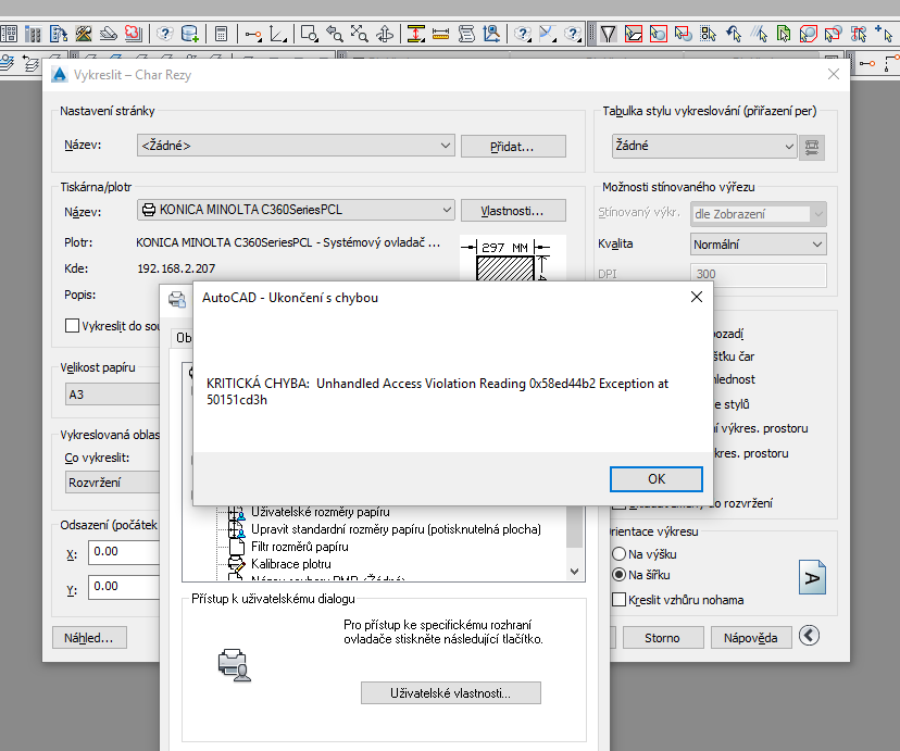

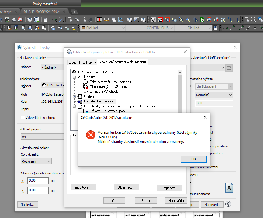

  <item>
   <title><![CDATA[Civil na Win10 - problémy s tiskárnou :  Dobr&#253; den v&#353;emZalo&#382;il jsem rad&#283;ji...]]></title>
   <link>https://www.cadforum.cz/forum/forum_posts.asp?TID=22738&amp;PID=98884&amp;title=civil-na-win10-problemy-s-tiskarnou#98884</link>
   <description>
    <![CDATA[<strong>Autor:</strong> <a href="https://www.cadforum.cz/forum/member_profile.asp?PF=33">Mantlík</a><br /><strong>Předmět:</strong> 22738<br /><strong>Zasláno:</strong> 17.kvě.2016 v 13:53<br /><br />Dobrý den všem<div>&nbsp;</div><div>Založil jsem raději obecnější téma, protože po plotru se začínají objevovat další problémy s tiskem z Civilu 2017 na win10 . Tentokrát to jsou HP LJ 2600 (A4) a tiskárna/kopírka Minolta C360 (A3)</div><div>&nbsp;</div><div>U obou&nbsp;tiskáren&nbsp;jsou dle kolegy nainstalovány nejnovější ovladače pro Win10/64 a <strong>jediný program, se kterým jsou s tiskem problémy, je civil</strong> ... Zkoušeno jak se civilem 2017, tak i pro jistotu i 2015</div><div>&nbsp;</div><div>U obou nastává problém při změně vlastností tiskárny, u Minolty je to hned kritická chyba, u HP to "jen nepovolí" nic změnit</div><div>&nbsp;</div><div>Máte někdo podobné problémy?</div><div>&nbsp;</div><div>PS Zřejmě to nebude problém přímo civilu, ale spíš Autocadu jako takového, ale to zatím nemáme vyzkoušeno, proto jsem to dával k civilu</div><div>&nbsp;</div><div>&nbsp;</div><div><img src="uploads/33/tISKARNA_MINOLTA.png" height="691" width="828" border="0" /><img src="uploads/33/TISKARNA_2600.png" height="719" width="868" border="0" /></div>]]>
