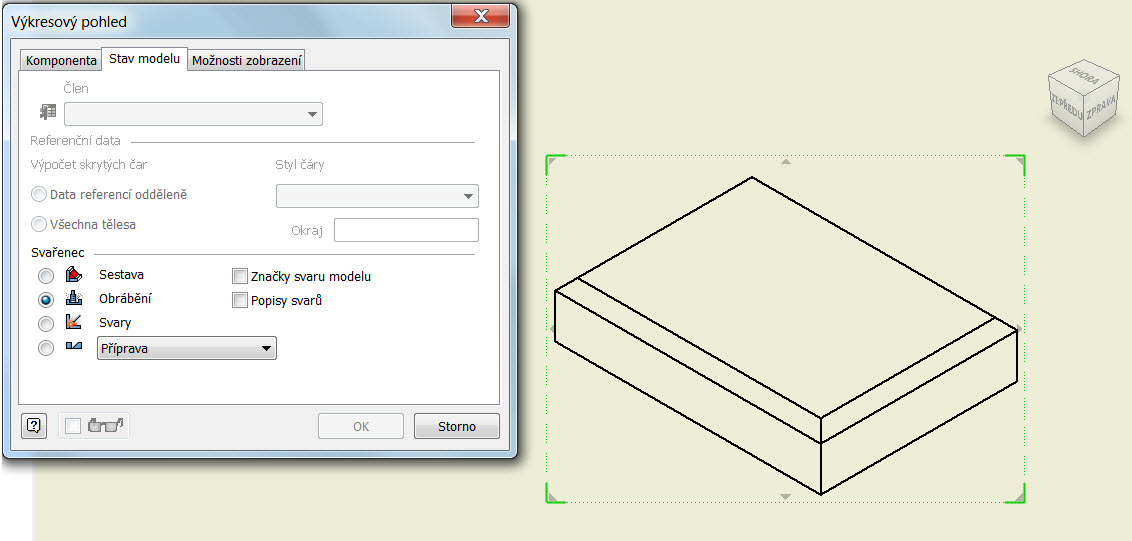

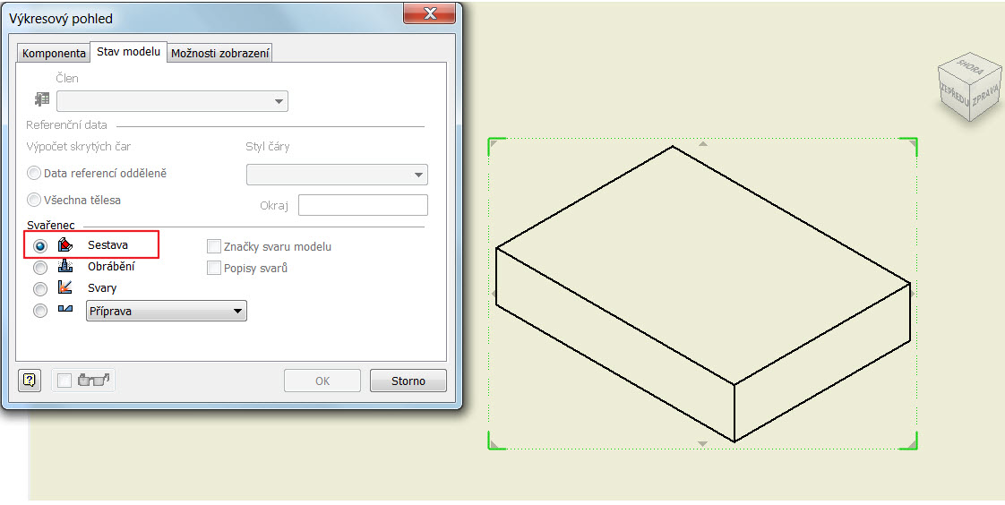

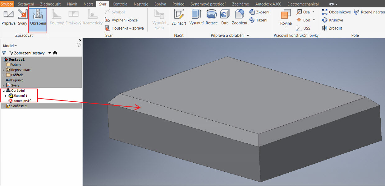

    <![CDATA[<strong>Autor:</strong> <a href="https://www.cadforum.cz/forum/member_profile.asp?PF=63736">Elfenbein</a><br /><strong>Předmět:</strong> 22744<br /><strong>Zasláno:</strong> 23.kvě.2016 v 08:41<br /><br /><img src="uploads/63736/3_.jpg" height="541" width="1132" border="0" /><img src="uploads/63736/2_.jpg" height="564" width="1122" border="0" />Dobrý den.<br>Pokud chcete systémovější řešení, udělejte to jako svařenec. Polotovar bude výchozý součást a opracování doděláte pomocí obrábění ve svařenci.<br>Ve výkresu se pak budete moci přepínat mezi zobrazením polotovaru -&gt; Výkresový pohled/Stav modelu/Sestava. A obrobenou součástí -&gt; Výkresový pohled/Stav modelu/Obrábění.<img src="uploads/63736/1_.jpg" height="598" width="1239" border="0" />]]>

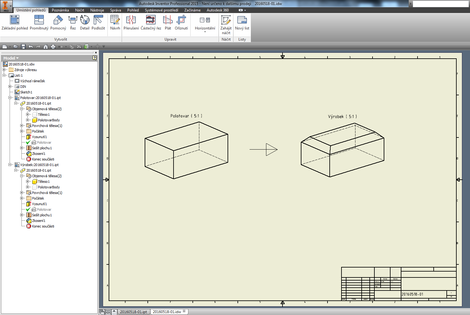

    <![CDATA[<strong>Autor:</strong> <a href="https://www.cadforum.cz/forum/member_profile.asp?PF=2854">Radek001</a><br /><strong>Předmět:</strong> 22744<br /><strong>Zasláno:</strong> 19.kvě.2016 v 07:52<br /><br />Kolik takových případů máte??<div></div><div>Já toto používám celkem běžně&nbsp;-&gt; prostě vypnu / zapnu viditelnost prvku.&nbsp;V&nbsp;případě sestavy&nbsp;viditelnost komponenty.</div><div>Sice to nemám nijak zautomatizované, ale pro běžné potřeby plně vyhovuje.</div>]]>

    <![CDATA[<strong>Autor:</strong> <a href="https://www.cadforum.cz/forum/member_profile.asp?PF=9996">Navara</a><br /><strong>Předmět:</strong> 22744<br /><strong>Zasláno:</strong> 18.kvě.2016 v 16:38<br /><br />Udělat se to dá pomocí víceobjemové součásti, ale zásadní nevýhodou je to, že se neprovádí automatická aktualizace polotovaru. To by se sice dalo dořešit pomocí iLogicu, ale je otázka, jestli je to systémové řešení<div>&nbsp;</div><div><a href="uploads/9996/PolotovarVyrobek.zip" target="_blank" rel="nofollow">uploads/9996/PolotovarVyrobek.zip</a></div><div>&nbsp;</div><div>tady je ještě náhled řešení</div><div><img src="uploads/9996/18-5-2016_16-42-24.png" height="1015" width="1514" border="0" /></div><div>&nbsp;</div><span style="font-size:10px"><br /><br />Upravil Navara - 18.kvě.2016 v 16:43</span>]]>

    <![CDATA[<strong>Autor:</strong> <a href="https://www.cadforum.cz/forum/member_profile.asp?PF=60409">Petr Klimeš</a><br /><strong>Předmět:</strong> 22744<br /><strong>Zasláno:</strong> 18.kvě.2016 v 15:51<br /><br />Napadá mě ještě varianta, kdy budete jednotlivé prvky vypínat pomocí iLogicku.<img src="uploads/60409/zapinani_prvku_&#111;n.png" height="843" width="1048" border="0" /><img src="uploads/60409/zapinani_prvku_off.png" height="855" width="1062" border="0" />]]>

    <![CDATA[<strong>Autor:</strong> <a href="https://www.cadforum.cz/forum/member_profile.asp?PF=14067">raspi</a><br /><strong>Předmět:</strong> 22744<br /><strong>Zasláno:</strong> 18.kvě.2016 v 15:39<br /><br />Všechny varianty dílu v jednom souboru je v Solidworksu. To samé je i pro sestavu. Z uživatelského hlediska mi to přišlo jako lepší. <br><br>Tady je blbý, že v modelu v rozpisce sestavy nemůžu měnit uživatelské vlastnosti konkrétní iSoučásti.<br>]]>

    <![CDATA[<strong>Autor:</strong> <a href="https://www.cadforum.cz/forum/member_profile.asp?PF=60409">Petr Klimeš</a><br /><strong>Předmět:</strong> 22744<br /><strong>Zasláno:</strong> 18.kvě.2016 v 15:14<br /><br />Záleží na tom z jakého důvodu potřebujete mít všechny varianty v jednom ipt ?? Zdroj iSoučásti je skutečně jen jedno ipt, nicméně pro každou variantu si do složky vytvoří další soubory.]]>

    <![CDATA[<strong>Autor:</strong> <a href="https://www.cadforum.cz/forum/member_profile.asp?PF=67163">Tmej.Vaclav</a><br /><strong>Předmět:</strong> 22744<br /><strong>Zasláno:</strong> 18.kvě.2016 v 15:06<br /><br />v případě použití příkazu isoučást ale již nebudu mít jediný ipt soubor nebo nikoliv?<br>]]>

    <![CDATA[<strong>Autor:</strong> <a href="https://www.cadforum.cz/forum/member_profile.asp?PF=60409">Petr Klimeš</a><br /><strong>Předmět:</strong> 22744<br /><strong>Zasláno:</strong> 18.kvě.2016 v 14:59<br /><br />Dobrý den,<br><br>v variantnímu zobrazení součásti na výkrese lze využít iSoučást.]]>

    <![CDATA[<strong>Autor:</strong> <a href="https://www.cadforum.cz/forum/member_profile.asp?PF=67163">Tmej.Vaclav</a><br /><strong>Předmět:</strong> 22744<br /><strong>Zasláno:</strong> 18.kvě.2016 v 14:55<br /><br />Dobrý den,<br><br>&nbsp;je nějaký způsob jak na výkres dostat podobu totožného dílu před - po frézování nebo například před vrtáním - po vrtání-po závitování apod. v rámci jednoho modelu .ipt? Používáme Autodesk Inventor 2012.<br><br>Děkuji za rady.<br>]]>
