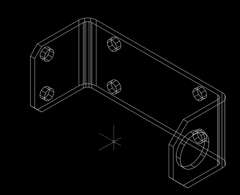

    <![CDATA[<strong>Autor:</strong> <a href="https://www.cadforum.cz/forum/member_profile.asp?PF=1047">masa1</a><br /><strong>Předmět:</strong> 22745<br /><strong>Zasláno:</strong> 20.kvě.2016 v 09:39<br /><br />Dobrý den.<br>Pokud jste model dělal v šabloně "norma.ipt" (nebo Vaší šabloně pro objemové modelování), uložené DWG je opět 3D objekt, který samozřejmě není pro pálení.<br><img src="uploads/1047/1_Plech_1.jpg" height="678" width="832" border="0" /><br>V tomto případě je nutno vytvořit výkres IDW (stačí jen vložit potřebné pohledy) a ten pak nejlépe exportovat do DXF.<br>Pokud modelujete součást jako plech - šablona "plech.ipt", lze DWF exportovat přímo z IPT. Nejprve je ale nutno vytvořit rozvin součásti. V aktivním rozvinu pak jak píše pan Klimeš vyberete rozvin a pravým tlačítkem vyvoláte nabídku "Uložit kopii jako ...". Výsledkem je 2D pohled na rozvin použitelný pro pálící stroj.<br><img src="uploads/1047/1_Plech.jpg" height="511" width="797" border="0" /><br><br>]]>

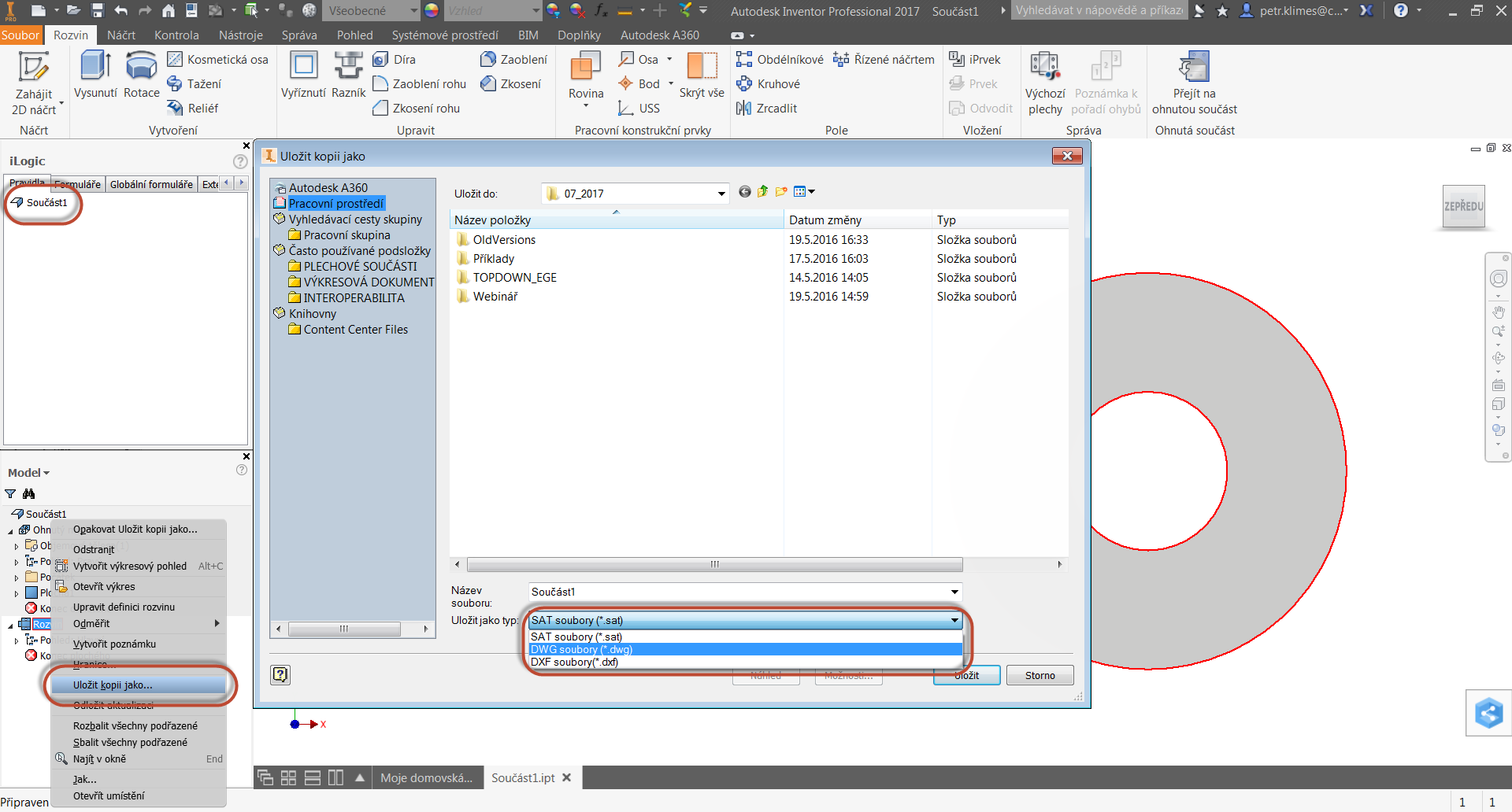

    <![CDATA[<strong>Autor:</strong> <a href="https://www.cadforum.cz/forum/member_profile.asp?PF=60409">Petr Klimeš</a><br /><strong>Předmět:</strong> 22745<br /><strong>Zasláno:</strong> 20.kvě.2016 v 08:33<br /><br />Dobrý den,<br><br>jak píše pan Dostál, pro pálení laserem se nejčastěji používají formáty dxf případně dwg.<br><br>Pokud kreslíte plechovou součást, doporučuji šablonu plechu, ze které jste schopen rovnou dxf formát exportovat.&nbsp;<img src="uploads/60409/export_do_dwg_dxf.png" height="1032" width="1920" border="0" /><br>]]>

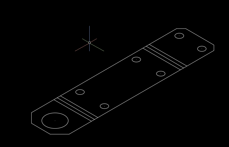

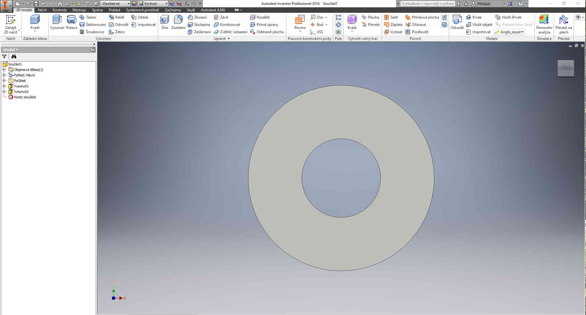

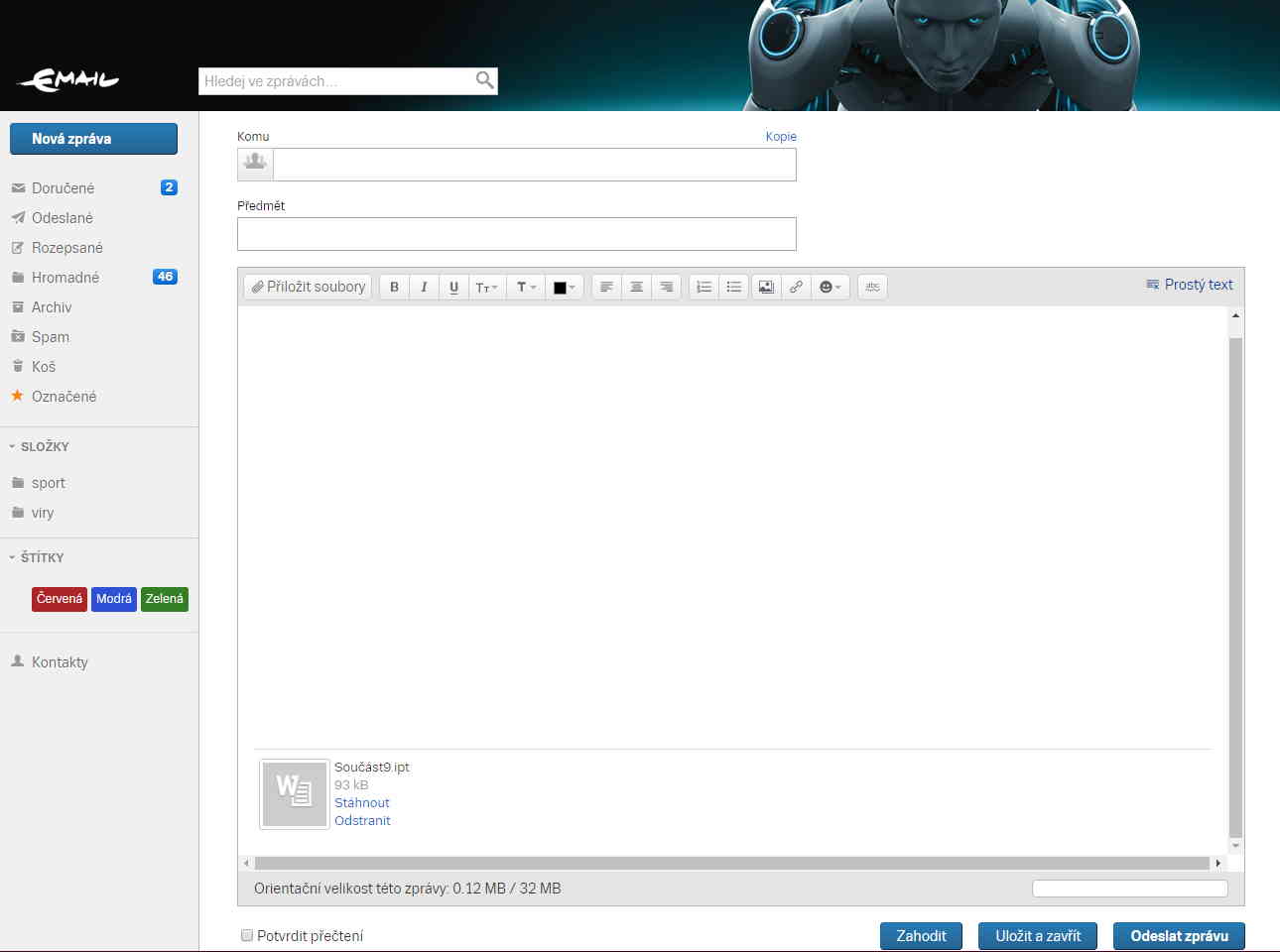

    <![CDATA[<strong>Autor:</strong> <a href="https://www.cadforum.cz/forum/member_profile.asp?PF=69659">benzala</a><br /><strong>Předmět:</strong> 22745<br /><strong>Zasláno:</strong> 19.kvě.2016 v 19:13<br /><br />Nedaří se mi protlačit obrázky.<div>Popíši postup.</div><div>Začnu:Nový - norma mm - nakreslím součástku(např.kružnici s dírou uprostřed)- když dám uložit - nabídka pouze součástky ve formatu ipt.-když dám exportovat do formatu dwg -tak mám sice nabídku -soubory aplikace dwg.ale nic se neuloží.</div><div>Mám tam pouze soubor součástka aplikace autodesk a po připojení k mailu mi to kopne formát ipt.Jde mi o to že potřebuji přeposlat součastku ve formátu dwg aby mi to dokázaly zadat na vypálení na laseru.</div><div>Asi to píši dost nesrozumitelně,jsem samouk a zámečník a chci si tímto ušetřit práci.</div>]]>
