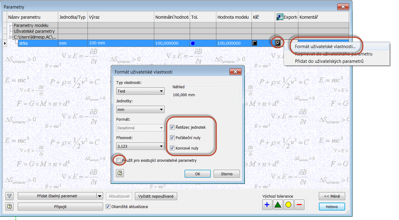

    <![CDATA[<strong>Autor:</strong> <a href="https://www.cadforum.cz/forum/member_profile.asp?PF=14067">raspi</a><br /><strong>Předmět:</strong> 22753<br /><strong>Zasláno:</strong> 20.kvě.2016 v 14:28<br /><br />Dělá se to pomocí "Formát uživatelských vlastností" přes pravé tlačítko na "zaškrtávátko". Dá se tam nastavit zaokrouhlení nebo vypnutí jednotek.<br><br><br><img src="uploads/14067/&#102;ormát_parametrů.png" height="1200" width="1920" border="0" /><br>]]>

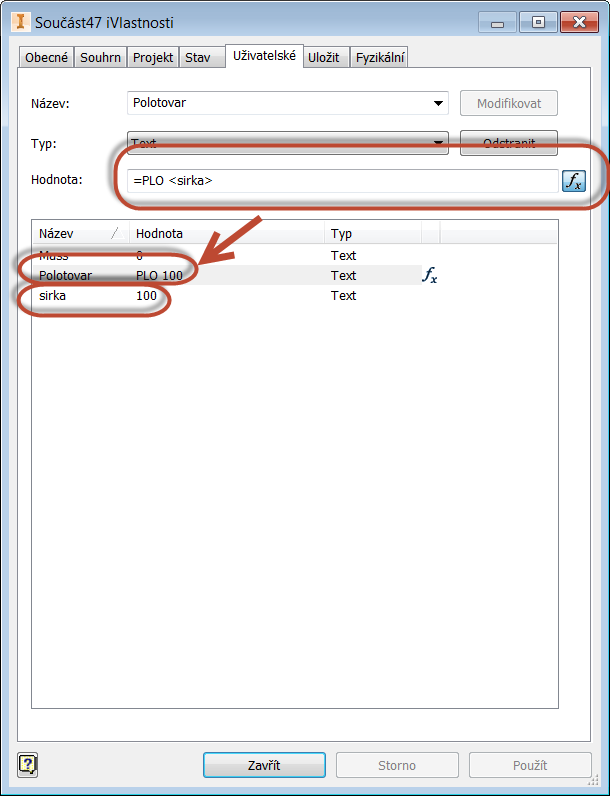

    <![CDATA[<strong>Autor:</strong> <a href="https://www.cadforum.cz/forum/member_profile.asp?PF=60409">Petr Klimeš</a><br /><strong>Předmět:</strong> 22753<br /><strong>Zasláno:</strong> 20.kvě.2016 v 14:24<br /><br />Dobrý den,<br><br>formát parametru si při exportu do iVlastností můžete navolit viz. obrázek. Pokud parametrů exportujete víc, můžete formát nastavit hromadně (Použít pro existující srovnatelné parametry). Poté v iVlastnostech můžete tento parametr použít např. do vzorce a poskládat si tak dynamickou, uživatelskou ivlastnost jak píše raspi.<img src="uploads/60409/ivlasnosti_vysledek.png" height="796" width="610" border="0" /><br><br><img src="uploads/60409/export_parametru_do_ivlastnosti.png" height="718" width="1304" border="0" /><br>]]>

    <![CDATA[<strong>Autor:</strong> <a href="https://www.cadforum.cz/forum/member_profile.asp?PF=14067">raspi</a><br /><strong>Předmět:</strong> 22753<br /><strong>Zasláno:</strong> 20.kvě.2016 v 13:28<br /><br />Jednotlivé parametry je možné exportovar do iVlastností. Poté je možné v jiné iVlastnosti napsat např. =STROJ &lt;parametr&gt;<br>]]>
