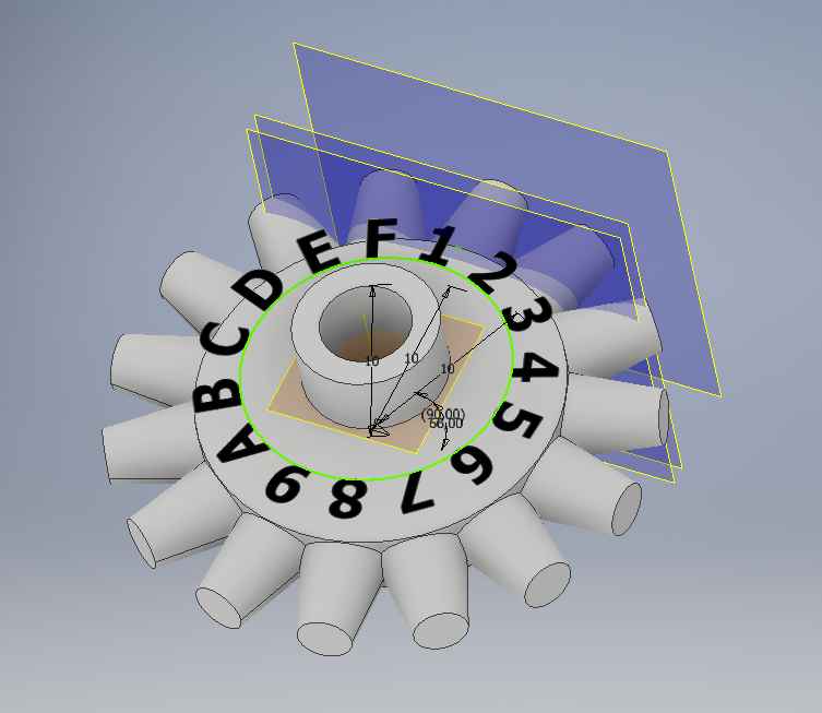

    <![CDATA[<strong>Autor:</strong> <a href="https://www.cadforum.cz/forum/member_profile.asp?PF=60409">Petr Klimeš</a><br /><strong>Předmět:</strong> 22759<br /><strong>Zasláno:</strong> 24.kvě.2016 v 16:00<br /><br />Dobrý den,<br><br>u obou případů byl problém vtom, že se jednalo o příliš složitou geometrii v rámci jednoho tělesa, kterou Inventor nechtěl akceptovat.&nbsp;<br><div><br></div><div>part1 - ve chvíli kdy jsem zvolil jako výsledek šablonování nové těleso, vznikl přechod bez problémů.</div><div><br></div><div>vtokova_komora - podobně jako v předchozím případě byl v problém tom, že po šablonování vznikli na rotačním tělese přesahy, které komplikovali výpočet. Ve chvíli kdy jsem z výsledku šablonování vytvořil nové těleso proběhla tvorba reliéfu bez komplikací.<br><br>Možné by bylo vhodné zvážit možnost nějakého metodického školení. Např. na "Efektivní práce v součástech" kde je mimo jiné zahrnuta práce s víceobjemovými díly.</div><div><br></div><div>Přikládám výsledeky.<br><br>http://a360.co/1TwW7vR</div><div><br></div><div><br></div><span style="font-size:10px"><br /><br />Upravil Petr Klimeš - 24.kvě.2016 v 16:03</span>]]>

    <![CDATA[<strong>Autor:</strong> <a href="https://www.cadforum.cz/forum/member_profile.asp?PF=69708">Astrid</a><br /><strong>Předmět:</strong> 22759<br /><strong>Zasláno:</strong> 24.kvě.2016 v 14:18<br /><br /><div>Odkaz na soubor s příslušnými ipt, heslo je "cadforum"</div><div>&nbsp;</div><div>V part1.ipt demonstruji problém s šablonováním (loft). mám objekt vytvořený rotací.</div><div>K&nbsp;jeho obvodové válcové ploše jsem v bodě vytvořil tečnou plochu.</div><div>Do této plochy jsme nakreslil elipsu.</div><div>Pak jsme chtěl pomocí Loft spojit elipsu s onou válcovou plochou</div><div>Inventor s výběrem souhlasí ale při vytváření zahlásí chybu. </div><div>&nbsp;</div><div>Otázkou je v čem je problém, možná v tom, že se obě "šablony dotýkají v jedné přímce bodu?</div><div>&nbsp;</div><div>V part2 jsem pak vytvořil rovinu nad kuželem daného tělesa, do ní umístil text a ten pak pomocí Embross promítl na kuželovou plochu pod ním, vše zafungovalo podle předpokladu.</div><div>pokud top samé udělám v Vtokova komore.ipt odrovná pokud o provedeni Embross celé Inventor a pomůže jen shození celého inventoru.</div><div>Otázkou je co je špatně v vtokové komoře.</div><div>&nbsp;</div><div>Prosím o shovívavost, s&nbsp;Inventorem začínám a hledám cesty jak co dělat. </div><div>&nbsp;</div><div>&nbsp;</div><a href="http://uloz.to/x33viVtR/t-zip" target="_blank" rel="nofollow"><div></div>http://uloz.to/x33viVtR/t-zip</a>]]>

    <![CDATA[<strong>Autor:</strong> <a href="https://www.cadforum.cz/forum/member_profile.asp?PF=60409">Petr Klimeš</a><br /><strong>Předmět:</strong> 22759<br /><strong>Zasláno:</strong> 24.kvě.2016 v 10:14<br /><br />Dobrý den,<br><br>jakou používáte verzi ? Bylo by možné daný soubor poslat ?<br><br>Děkuji]]>

    <![CDATA[<strong>Autor:</strong> <a href="https://www.cadforum.cz/forum/member_profile.asp?PF=55100">simunek</a><br /><strong>Předmět:</strong> 22759<br /><strong>Zasláno:</strong> 24.kvě.2016 v 08:02<br /><br /><div>Zdravím</div>mohl byste poslat obrázek hlášky kterou Vám Inventor hlásil když jste chtěl "spojit" elipsu s válcovou plochou. Když píšete "spojit" myslíte booleovskou operaci? Ta by myslím neměla být nutná.]]>

    <![CDATA[<strong>Autor:</strong> <a href="https://www.cadforum.cz/forum/member_profile.asp?PF=69708">Astrid</a><br /><strong>Předmět:</strong> 22759<br /><strong>Zasláno:</strong> 23.kvě.2016 v 22:02<br /><br /><img src="http://www.cadforum.cz/forum/uploads/69708/Kuzel.png" height="275" width="317" border="0" /><br><br>Tak jsem to nakoec nějak zvládl, ale narazil jsme na dvě věci s kterými mi tu snad pomůžete nebo mi je vysvětlíte.<br>Nejdříve jsem chtlě postupovat takto<br>V rovině tečné k obvodové válcové ploše jsem vytvořil elipsu, v druhé paralelní posunuté pak kužnici a tyto dvě šablony spojil pomocí šablonování<br>Když jsme pak chtěl spojit elipsu s samotnou válcovou plochou hlásil Inventor chybu i když z jinými plochami na modelu šlo elipsu spojit šlo.<br>Nakonec jsme to vyžešil posunem roviny s elipsou za válcovou plochu čímž vyšablonované těleso navazuje na valec . Nicmoně by mě zajímalo proč nešlo šablonováním spojit válcovou plochu a elipsu na tečné ploše? <br><br>Rad bych na horní kuželovou plochu vygraviroval číslo zaváděcího kanálu (kužele)<br>V rovině nad kuželem jsem vytvořil text s tím, že ho pak pomocí reliefu promitnu na kužel pod ním a on se vyrgaviruje do povrchu s zvolenou hlobkou. Bohužek bez uspěchu, zafungovalo vytačení z kuželové plochy do roviny v které je text, ale opačně bud Inventor hlásí chybu nebo začné cosi počítat a to tak mohutně, že celá aplikace vytuhne a nezbývá než jí ukončit pomocí správce z Winodws.<br>Co dělám blbě?<br><br><br><img src="uploads/69708/Kuzel.png" height="653" width="753" border="0" />]]>

    <![CDATA[<strong>Autor:</strong> <a href="https://www.cadforum.cz/forum/member_profile.asp?PF=69708">Astrid</a><br /><strong>Předmět:</strong> 22759<br /><strong>Zasláno:</strong> 22.kvě.2016 v 10:47<br /><br />Představme si válec výšky například 5mm průměru 10mm . A já bych na jeho obvod potřeboval přilepit 15 kuželů.<br>Poradíte jak na to?<br>Celé to má být vtoková jamka a vtokové kanály pro odstředivou licí formu, na vrcholech kuželů pak budou samotné odlévané předměry. <br>jako další krok budu potřebovat vymodelovat odvzdušnovací kanálky. Fyzicky jde o 1mm silný voskový <br>"provazek", který se přilepí k modelu odlévanho tělesa a jeho druhý konec k povrchu formy , Kvůli vypočtu jejich objemu a udržení si přehledu o geometrickém uspořádání bych je rád měl i na modleu. <br>Poradíte jak je nejlépe modelovat?<br>Měapado jako kabely nebo pomocí sweep, ale vlastně nevim...<br><br>Začínám jak s Inventorem, tak návrhem licích forem pro ztracený vosk a vlastně s lítím jako takovým. <br>Proto uvítám&nbsp; pokud by se našel někdo kdo má zkušenosti s litím metdou ztraceného voku. Protože to co navrhuji nejen neumím nakreslit,ale i při navrhu postupuji spíše intuitivně než na zákaldě letitých zkušeností <br><br>V každém případě děkuji v šem za pomoc a radu. <br><br>]]>
