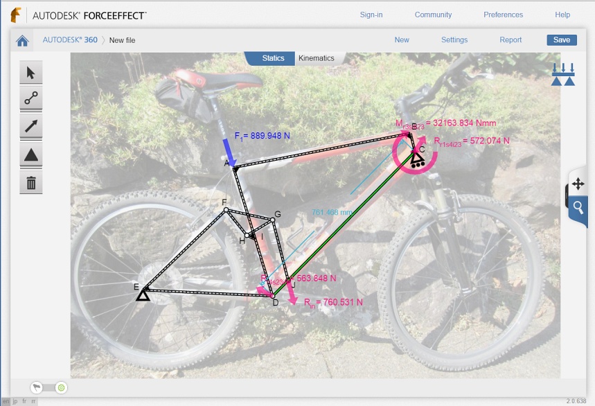

    <![CDATA[<strong>Autor:</strong> <a href="https://www.cadforum.cz/forum/member_profile.asp?PF=2854">Radek001</a><br /><strong>Předmět:</strong> 22760<br /><strong>Zasláno:</strong> 23.kvě.2016 v 08:15<br /><br />Pro p.Tesař: já v takové situaci postupoval podobně jako Vy, jen využívám kompatibilitu Acad / Inventor. Obrázek obkreslím v Autocadu a DWG soubor použiju pro náčrt v Inventoru.<div></div>Je to trochu přes ruku, ale fungovalo to.<div>Radek</div>]]>

    <![CDATA[<strong>Autor:</strong> <a href="https://www.cadforum.cz/forum/member_profile.asp?PF=9">Vladimír Michl</a><br /><strong>Předmět:</strong> 22760<br /><strong>Zasláno:</strong> 22.kvě.2016 v 14:43<br /><br />Můžete použít vložený obrázek a náčrty, a postupovat stejně jako v AutoCADu. Nebo pokud to chcete pro nějaké následné analýzy, možná bude užitečnější nástroj ForceEffect - v Inventoru 2016 R2/R3 (pouze) nebo na webu <a href="https://forceeffect.autodesk.com/frontend/fe.html" target="_blank" rel="nofollow">samostatně</a> nebo na mobilních zařízeních:<div> </div><div><img src="uploads/9/forceeffect.jpg" height="586" width="859" border="0" /></div>]]>

   <title><![CDATA[Obkreslování v Inventoru? :  Jde n&#283;jak v Inventoru obkreslovat...]]></title>
   <link>https://www.cadforum.cz/forum/forum_posts.asp?TID=22760&amp;PID=98984&amp;title=obkreslovani-v-inventoru#98984</link>
   <description>
    <![CDATA[<strong>Autor:</strong> <a href="https://www.cadforum.cz/forum/member_profile.asp?PF=49477">Tesař</a><br /><strong>Předmět:</strong> 22760<br /><strong>Zasláno:</strong> 22.kvě.2016 v 14:07<br /><br />Jde nějak v Inventoru obkreslovat nebo přesněji měřit uhly a rozměry z obrázku jpg ?<div>&nbsp;</div><div>Často mám nějaký obrázek, který je naskenovaný a potřebuji z něho odměřit rozměry a úhly . V minulosti jsem to dělal tak, že jsem obrázek&nbsp; zvětšil vložil do AutoCADu to co mě zajímalo obkresli a okótováním vr zvoleném měřítku dostal rozměry. </div><div>Nejde něco takového dělat přímo v inventoru?</div><div>&nbsp;</div>]]>
