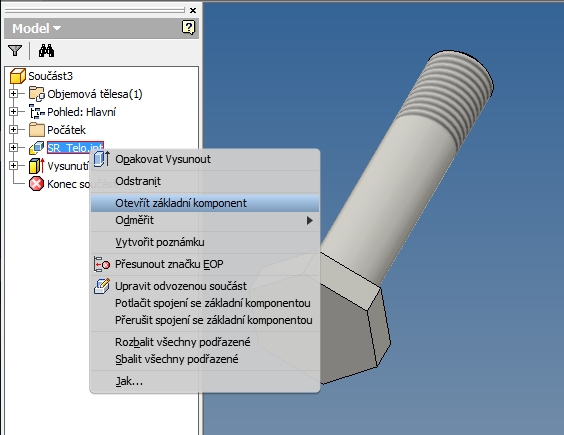

    <![CDATA[<strong>Autor:</strong> <a href="https://www.cadforum.cz/forum/member_profile.asp?PF=1047">masa1</a><br /><strong>Předmět:</strong> 22761<br /><strong>Zasláno:</strong> 24.kvě.2016 v 14:31<br /><br />Dovolím si doplnit ještě jeden postup a to přes odvozenou komponentu.<br>Tělo šroubu uděláte do prvního IPT.<br>Pak otevřete novou součást a místo tvorby náčrtu (pokud máte po otevření aktivní náčrt, dejte ukončit) zvolíte "3D model" -&gt; "Vytvoření" - &gt; "Odvozená komponenta". Zvolíte soubor s tělem šroubu a dejte otevřít. Otevřete další dialog s možniostmi načtení. Tam hned nahoře v položce "Odvodit styl"<br>&nbsp;vyberte první ikonu - "Jediné objemové těleso..." a potvrďte. Na načtené geometrii můžete dále pokračovat v práci. Opakujte postup pro další součásti.<br>Změna souboru s tělem šroubu se projeví po jejich otevření nebo po aktualizaci v sestavě.<br>Výchozí model můžete otevřít i přímo z jednotlivých modelů.<br><img src="uploads/1047/Srouby.jpg" height="435" width="564" border="0" /><br>]]>

    <![CDATA[<strong>Autor:</strong> <a href="https://www.cadforum.cz/forum/member_profile.asp?PF=2854">Radek001</a><br /><strong>Předmět:</strong> 22761<br /><strong>Zasláno:</strong> 23.kvě.2016 v 08:33<br /><br /><div>Jde to, např. jak píše p.&nbsp; Jiri.Dostal.</div><div>Jinak je někdy vhodné použít tzv. iSoučást /iSestavu.</div><div>&nbsp;</div><div>Rozdíly&nbsp;mezi těmito postupy poznáte spíš v budoucím použití (případně editacích) součásti.</div><div>Mrkněte do nápovědy.</div><div>Radek</div>]]>

    <![CDATA[<strong>Autor:</strong> <a href="https://www.cadforum.cz/forum/member_profile.asp?PF=31582">Jiri.Dostal</a><br /><strong>Předmět:</strong> 22761<br /><strong>Zasláno:</strong> 23.kvě.2016 v 07:16<br /><br /><p>Toto jde pomocí např. pomocí přenosu parametrů, kdy se pomocí funkce "připojit" v dialogu s tabulkou parametrů připojí&nbsp;jiné ipt, nebo excel, více v nápovědě:</p><div><a href="http://help.autodesk.com/view/INVNTOR/2014/CSY/?guid=GUID-4CC13421-D594-4C7E-BF83-DE8E484E2706" target="_blank" rel="nofollow">http://help.autodesk.com/view/INVNTOR/2014/CSY/?guid=GUID-4CC13421-D594-4C7E-BF83-DE8E484E2706</a></div><p>Nebo pomocí sdíleného náčrtu (něco jako metoda skeletonu). Zkuste prozkoumat&nbsp;třeba toto:</p><div><a href="https://knowledge.autodesk.com/support/inventor-products/learn-explore/caas/CloudHelp/cloudhelp/2014/ENU/Inventor/files/GUID-571F4160-26EF-4B80-AFA7-C3D017978290-htm.html" target="_blank" rel="nofollow">https://knowledge.autodesk.com/support/inventor-products/learn-explore/caas/CloudHelp/cloudhelp/2014/ENU/Inventor/files/GUID-571F4160-26EF-4B80-AFA7-C3D017978290-htm.html</a></div>]]>

    <![CDATA[<strong>Autor:</strong> <a href="https://www.cadforum.cz/forum/member_profile.asp?PF=69719">Bosorka</a><br /><strong>Předmět:</strong> 22761<br /><strong>Zasláno:</strong> 23.kvě.2016 v 01:27<br /><br />Omlouvám se za hloupý dotaz, ale s Inventorem si hraji teprve první den.<div>Nevím jak se přesně zeptat proto popíši o co mi jde.</div><div>&nbsp;</div><div>Řekněme že vytváříme základní součástku v .ipt tou součástkou bude šroub, tedy přesněji bude to deset různých .ipt, kde tělo šroubu dube pořád stejné a hlava pokaždé jiná.</div><div>Líbilo by se mi, aby tělo šroubu bylo samostatné ipt a pokud ho změním tak se změna promítla do všech 10 ipt kde je telo sroubu.</div><div>jde něco takového udělat?</div><div>&nbsp;</div>]]>
