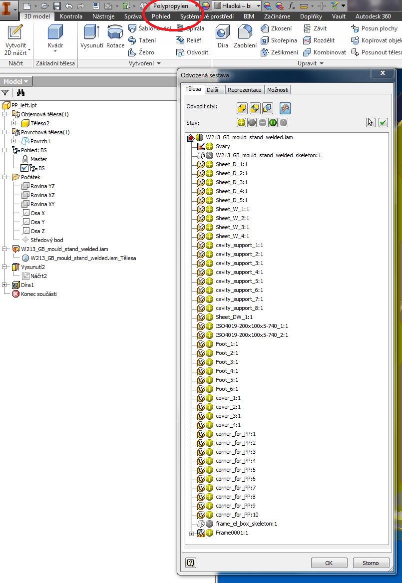

    <![CDATA[<strong>Autor:</strong> <a href="https://www.cadforum.cz/forum/member_profile.asp?PF=60409">Petr Klimeš</a><br /><strong>Předmět:</strong> 22764<br /><strong>Zasláno:</strong> 23.kvě.2016 v 10:52<br /><br />Při odvozování sestavy tento mechanizmus bohužel nefunguje. Na fóru autodesku je toto řešení:<div><span style="line-height: 1.4;"><br></span></div><div><span style="line-height: 1.4;">Na úrovni sestavy vytvoříte náhradu</span></div><div><ul style="line-height: 16.8px;"><li><span style="line-height: 1.4;">Vznikne tak nové ipt které figuruje v úrovni detailu dané sestavy&nbsp;</span></li><li>Toto ipt (např. sestava_skrine_Náhrada.ipt) je se sestavou asociatině propojen</li></ul><div>Do dílu, kam potřebuje sestavu vložit, odvodíte vzniklé ipt (<span style="line-height: 16.8px;">sestava_skrine_Náhrada.ipt)</span></div><div><ul><li>Tím pádem bude fungovat mechanizmus odvození jako kompozitu bez zahrnutí hmotnosti</li></ul><div>viz.&nbsp;https://forums.autodesk.com/t5/inventor-general-discussion/derived-component-mass-error/td-p/3099430</div></div><div></div></div>]]>

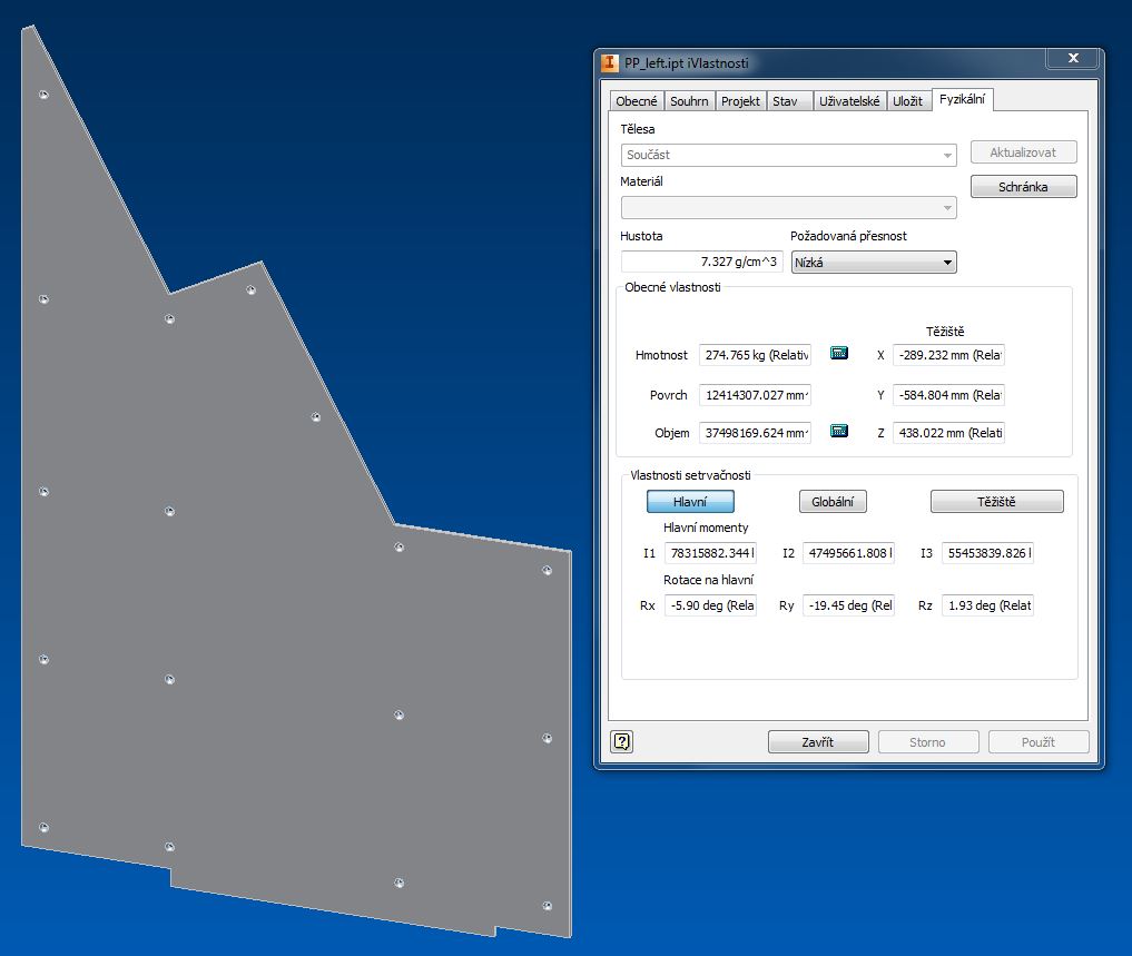

   <title><![CDATA[odvozená součást hmotnost : no to je mi taky z&#225;hada.materi&#225;l...]]></title>
   <link>https://www.cadforum.cz/forum/forum_posts.asp?TID=22764&amp;PID=99007&amp;title=odvozena-soucast-hmotnost#99007</link>
   <description>
    <![CDATA[<strong>Autor:</strong> <a href="https://www.cadforum.cz/forum/member_profile.asp?PF=55100">simunek</a><br /><strong>Předmět:</strong> 22764<br /><strong>Zasláno:</strong> 23.kvě.2016 v 10:20<br /><br />no to je mi taky záhada.<div><br></div><div>materiál nastavený jako Polypropylen mám viz obrázek ale poté ve Vlastnostech není zobrazen a ani tam nejde změnit (jakoby tam bylo víc různých materiálů)<img src="uploads/55100/CAD_hmotnost1a.jpg" height="1168" width="805" border="0" /></div>]]>

   <title><![CDATA[odvozená součást hmotnost : Nevid&#237;m nastaven&#253; materi&#225;l PP...]]></title>
   <link>https://www.cadforum.cz/forum/forum_posts.asp?TID=22764&amp;PID=99004&amp;title=odvozena-soucast-hmotnost#99004</link>
   <description>
    <![CDATA[<strong>Autor:</strong> <a href="https://www.cadforum.cz/forum/member_profile.asp?PF=2854">Radek001</a><br /><strong>Předmět:</strong> 22764<br /><strong>Zasláno:</strong> 23.kvě.2016 v 09:51<br /><br /><p>Nevidím nastavený materiál PP a naopak, ta měrná hmotnost PP...</p><div>Zkontrolujte si skutečně nastavený materiál desky.</div>]]>
   </description>

   <title><![CDATA[odvozená součást hmotnost : Dobr&#253; den,to m&#225;m takto nastaveno...]]></title>
   <link>https://www.cadforum.cz/forum/forum_posts.asp?TID=22764&amp;PID=99002&amp;title=odvozena-soucast-hmotnost#99002</link>
   <description>
    <![CDATA[<strong>Autor:</strong> <a href="https://www.cadforum.cz/forum/member_profile.asp?PF=55100">simunek</a><br /><strong>Předmět:</strong> 22764<br /><strong>Zasláno:</strong> 23.kvě.2016 v 09:46<br /><br />Dobrý den,<div><br></div><div>to mám takto nastaveno - viz přílohy.</div><div>Materiál nastavený jako polypropylen ale ve Vlastnostech ukazuje nesmyslnou hmotnost</div><div><br></div><div><img src="uploads/55100/CAD_hmotnost2.JPG" height="859" width="1017" border="0" /><br></div><div><img src="uploads/55100/CAD_hmotnost1.JPG" height="1168" width="805" border="0" /><br></div>]]>
   </description>
   <pubDate>Mon, 23 May 2016 09:46:01 +0000</pubDate>
   <guid isPermaLink="true">https://www.cadforum.cz/forum/forum_posts.asp?TID=22764&amp;PID=99002&amp;title=odvozena-soucast-hmotnost#99002</guid>
  </item> 

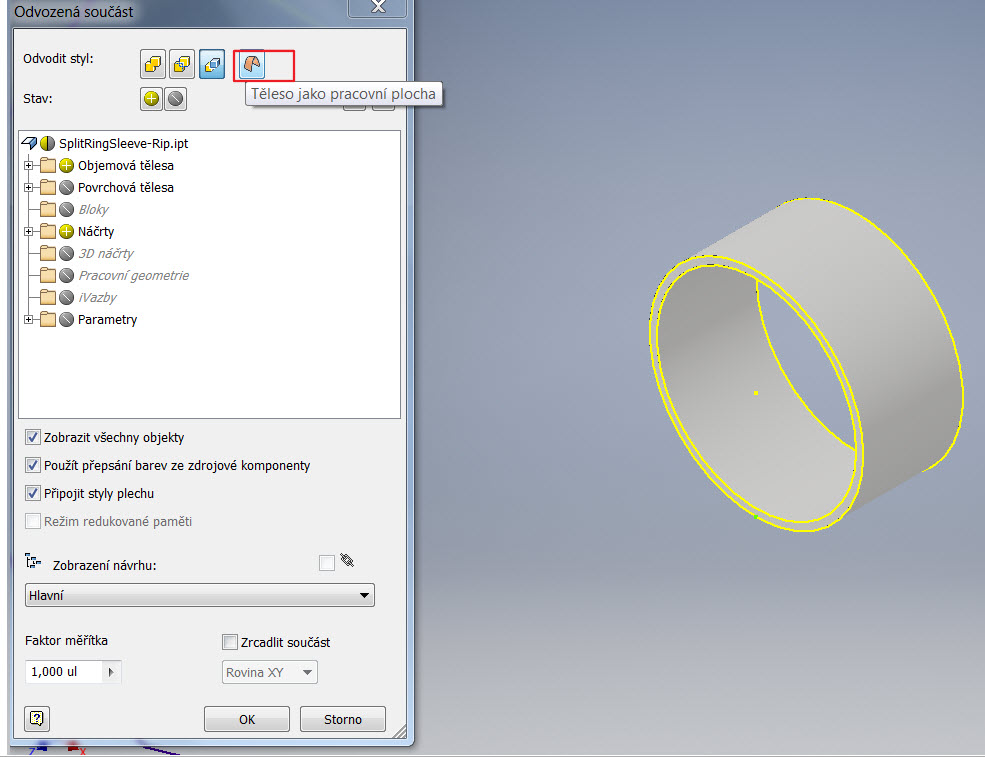

   <title><![CDATA[odvozená součást hmotnost : Dobr&#253; den.Tak si odvo&#271;te t&#283;leso...]]></title>
   <link>https://www.cadforum.cz/forum/forum_posts.asp?TID=22764&amp;PID=99001&amp;title=odvozena-soucast-hmotnost#99001</link>
   <description>
    <![CDATA[<strong>Autor:</strong> <a href="https://www.cadforum.cz/forum/member_profile.asp?PF=63736">Elfenbein</a><br /><strong>Předmět:</strong> 22764<br /><strong>Zasláno:</strong> 23.kvě.2016 v 09:40<br /><br />Dobrý den.<br>Tak si odvoďte těleso jako plochu.<br><img src="uploads/63736/odvozeni.jpg" height="757" width="985" border="0" /><br>]]>

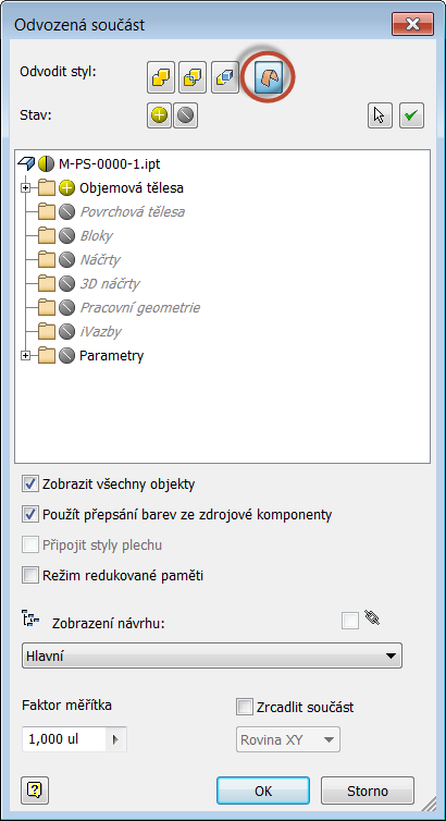

   <title><![CDATA[odvozená součást hmotnost : Dobr&#253; den,p&#345;i odvozov&#225;n&#237; sou&#269;&#225;st&#237;,...]]></title>
   <link>https://www.cadforum.cz/forum/forum_posts.asp?TID=22764&amp;PID=99000&amp;title=odvozena-soucast-hmotnost#99000</link>
   <description>
    <![CDATA[<strong>Autor:</strong> <a href="https://www.cadforum.cz/forum/member_profile.asp?PF=60409">Petr Klimeš</a><br /><strong>Předmět:</strong> 22764<br /><strong>Zasláno:</strong> 23.kvě.2016 v 09:39<br /><br />Dobrý den,<br><br>při odvozování součástí, např. u metody topdown tělesa nevkládám jako objemová, ale plošná a tím se vám do tělesa nezapočte hmotnost.<img src="uploads/60409/dovozeni_jako_kompozit.png" height="754" width="410" border="0" />]]>

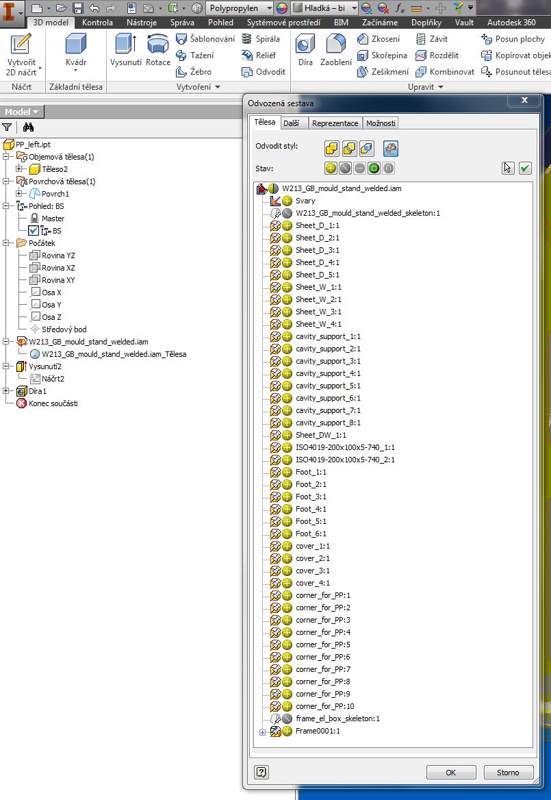

   <title><![CDATA[odvozená součást hmotnost : Dobr&#253; den,tvo&#345;&#237;m takov&#253; sva&#345;ovan&#253;...]]></title>
   <link>https://www.cadforum.cz/forum/forum_posts.asp?TID=22764&amp;PID=98999&amp;title=odvozena-soucast-hmotnost#98999</link>
   <description>
    <![CDATA[<strong>Autor:</strong> <a href="https://www.cadforum.cz/forum/member_profile.asp?PF=55100">simunek</a><br /><strong>Předmět:</strong> 22764<br /><strong>Zasláno:</strong> 23.kvě.2016 v 09:35<br /><br />Dobrý den,<div><br></div><div>tvořím takový svařovaný rám který přijde opláštit PP deskami.</div><div>PP desky jsem tvořil tak že jsem si do partu PP desky odvodil rám a z něj pak vycházel pro rozměry desky.</div><div>Funguje suprově, není potřeba adaptivita.</div><div><br></div><div>Nyní jsem ovšem zjistil, že zřejmě pro výpočet hmotnosti počítá i s tím odvozeným rámem.</div><div>Lze to nějak vyřadit aby se do výpočtu hmotnosti nezapočítávala hmotnost odvozeného rámu?</div><div><br></div><div>Předem Vám díky za rady</div>]]>
   </description>
   <pubDate>Mon, 23 May 2016 09:35:04 +0000</pubDate>
   <guid isPermaLink="true">https://www.cadforum.cz/forum/forum_posts.asp?TID=22764&amp;PID=98999&amp;title=odvozena-soucast-hmotnost#98999</guid>
