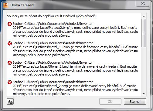

    <![CDATA[<strong>Autor:</strong> <a href="https://www.cadforum.cz/forum/member_profile.asp?PF=55100">simunek</a><br /><strong>Předmět:</strong> 22766<br /><strong>Zasláno:</strong> 06.čer.2016 v 08:41<br /><br />Dobrý den,<div><br></div><div>bohužel musím znovu oživit toto téma.</div><div><br></div><div>Stejná hláška o texturách (viz můj první příspěvek) se objevila zase. Tentokrát jsem ale nepoužil žádný iges soubor. Sestava je tvořena pouze z nově tvořených dílů.</div><div>V nastaveních jsem nic neměnil tak netuším o co mu jde :-(</div><div><br></div><div>Poradí někdo prosím?&nbsp;</div>]]>

    <![CDATA[<strong>Autor:</strong> <a href="https://www.cadforum.cz/forum/member_profile.asp?PF=55100">simunek</a><br /><strong>Předmět:</strong> 22766<br /><strong>Zasláno:</strong> 23.kvě.2016 v 15:09<br /><br />super, už je to v pořádku<img src="https://www.cadforum.cz/forum/smileys/smiley32.gif" border="0" alt="Clap" title="Clap" /><div><br></div><div>Děkuji za rychlou reakci&nbsp;<img src="https://www.cadforum.cz/forum/smileys/smiley2.gif" border="0" alt="Wink" title="Wink" /></div>]]>

    <![CDATA[<strong>Autor:</strong> <a href="https://www.cadforum.cz/forum/member_profile.asp?PF=60409">Petr Klimeš</a><br /><strong>Předmět:</strong> 22766<br /><strong>Zasláno:</strong> 23.kvě.2016 v 14:59<br /><br />Dobrý den,<br><br>propojení s 3 stranou jsou spravovány v nástroje &gt; možnosti &gt; Propojení.]]>

    <![CDATA[<strong>Autor:</strong> <a href="https://www.cadforum.cz/forum/member_profile.asp?PF=55100">simunek</a><br /><strong>Předmět:</strong> 22766<br /><strong>Zasláno:</strong> 23.kvě.2016 v 14:57<br /><br />Dobrý den,<div><br></div><div>mám importovaný model z igesu. Když ho chci dát zařadit do Vaultu tak mi vyskočí hláška o texturách.</div><div><img src="uploads/55100/CAD_textury.JPG" height="366" width="504" border="0" /><br></div><div><br></div><div>když se ve "stromě" přepnu na Vault tak tam jsou ty zmíněné textury vidět.</div><div><img src="uploads/55100/CAD_textury_Vault.JPG" height="256" width="207" border="0" /><br></div><div><br></div><div>Textury ale k ničemu nepotřebuji, jsou tam natažené z igesu. Dají se nějak smazat resp. přerušit odkaz na ně?</div><div><br></div><div>Předem Vám díky za radu</div>]]>
