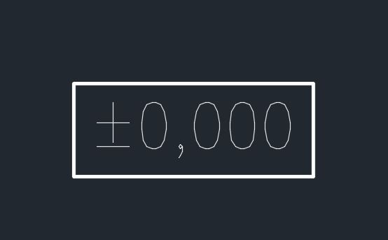

    <![CDATA[<strong>Autor:</strong> <a href="https://www.cadforum.cz/forum/member_profile.asp?PF=69773">mrvecka</a><br /><strong>Předmět:</strong> 22787<br /><strong>Zasláno:</strong> 26.kvě.2016 v 08:41<br /><br />Ďakujem veľmi pekne za radu už to ide ako má.]]>

    <![CDATA[<strong>Autor:</strong> <a href="https://www.cadforum.cz/forum/member_profile.asp?PF=9">Vladimír Michl</a><br /><strong>Předmět:</strong> 22787<br /><strong>Zasláno:</strong> 26.kvě.2016 v 08:33<br /><br />Ověřte prosím nastavení dle tipu:<div><a href="http://www.cadforum.cz/cadforum/ramecek-tolerance-je-zobrazen-nebo-tisten-jinou-tloustkou-cary-tip10920">http://www.cadforum.cz/cadforum/ramecek-tolerance-je-zobrazen-nebo-tisten-jinou-tloustkou-cary-tip10920</a></div>]]>

    <![CDATA[<strong>Autor:</strong> <a href="https://www.cadforum.cz/forum/member_profile.asp?PF=69773">mrvecka</a><br /><strong>Předmět:</strong> 22787<br /><strong>Zasláno:</strong> 26.kvě.2016 v 07:52<br /><br />Ten rámeček mi kreslí automaticky cez príkaz Tolerance a hrúbku čiary mam nastavenú cez vlastnosti hladín. Tie výškové kóty robím cez rovnakú hladinu ako ostatné kóty a tie mi vykresľuje tak ako má.]]>

    <![CDATA[<strong>Autor:</strong> <a href="https://www.cadforum.cz/forum/member_profile.asp?PF=298">OPlavek</a><br /><strong>Předmět:</strong> 22787<br /><strong>Zasláno:</strong> 25.kvě.2016 v 22:18<br /><br />Ten rámeček kreslíte jakým způsobem? A jak máte nastavenou tloušťku, přímou vlastností, přes hladinu nebo přes vykreslovací styl?]]>

    <![CDATA[<strong>Autor:</strong> <a href="https://www.cadforum.cz/forum/member_profile.asp?PF=69773">mrvecka</a><br /><strong>Předmět:</strong> 22787<br /><strong>Zasláno:</strong> 25.kvě.2016 v 21:44<br /><br /><span style="line-height: 16.8px;">Dobrý den,</span><div style="line-height: 16.8px;">Mám problém pri zobrazovaní výškových kót v Autocade 2015 pri kreslení aj pri tlači. Mám nastavenú výškovú kótu tenkou čiarou ale aj tak mi ten rámik kreslí veľmi hrubou čiarou.</div><div style="line-height: 16.8px;">Môžete mi poradiť ako to opraviť aby tá kóta bola tenkou čiarou?</div><div style="line-height: 16.8px;">Ďakujem.</div><div style="line-height: 16.8px;"><img src="uploads/69773/vyskove_koty.JPG" height="343" width="554" border="0" /><br></div>]]>
