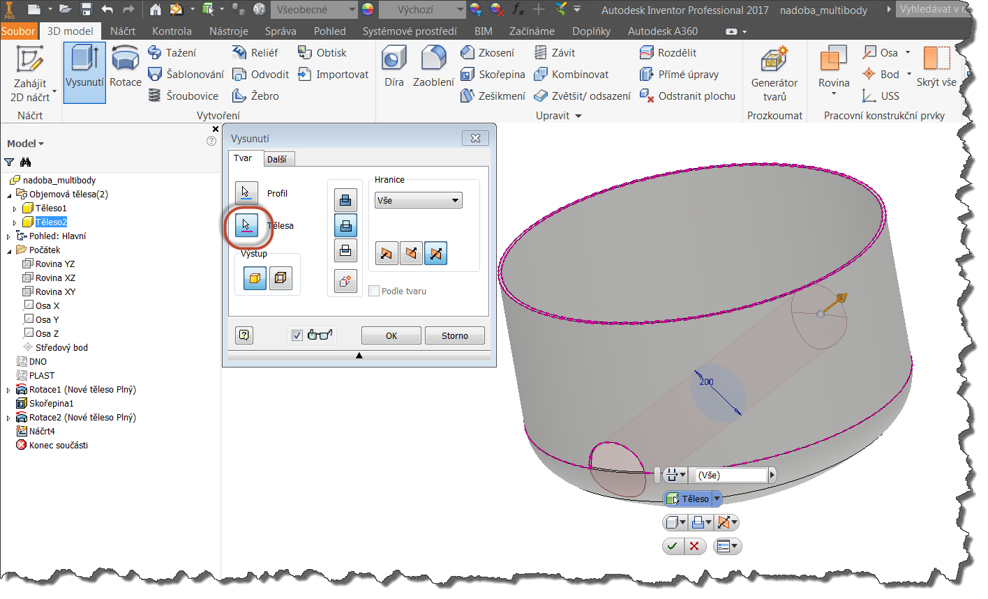

    <![CDATA[<strong>Autor:</strong> <a href="https://www.cadforum.cz/forum/member_profile.asp?PF=65047">krupicka</a><br /><strong>Předmět:</strong> 22789<br /><strong>Zasláno:</strong> 26.kvě.2016 v 09:55<br /><br />Také zdravím, při vytváření dalších prvků v MultiBody dílu je v dialogovém okně tvorby prvku, například vysunutí, možnost kromě profilu vybrat také těleso, na které má toto být uplatněno.<div><br></div>]]>

    <![CDATA[<strong>Autor:</strong> <a href="https://www.cadforum.cz/forum/member_profile.asp?PF=60409">Petr Klimeš</a><br /><strong>Předmět:</strong> 22789<br /><strong>Zasláno:</strong> 26.kvě.2016 v 09:55<br /><br />Dobrý den,<br><br>když tvoříte nějaký prvek např. vysunutí volí tělesa, na které má být prvek aplikován.<br><br><img src="uploads/60409/multibody_vyber_telesa.png" height="859" width="1416" border="0" /><br>]]>

    <![CDATA[<strong>Autor:</strong> <a href="https://www.cadforum.cz/forum/member_profile.asp?PF=39048">milos88</a><br /><strong>Předmět:</strong> 22789<br /><strong>Zasláno:</strong> 26.kvě.2016 v 09:51<br /><br />Zdravim <br>Modelujem zlozitejsie teleso pozostavajuce z 3 multibody. Chcem pokracovat v uprave 3 multibody ale prvky sa v strome ukladaju do prveho telesa. Co s tym ?:) <br>Dakujem&nbsp; <br>]]>
