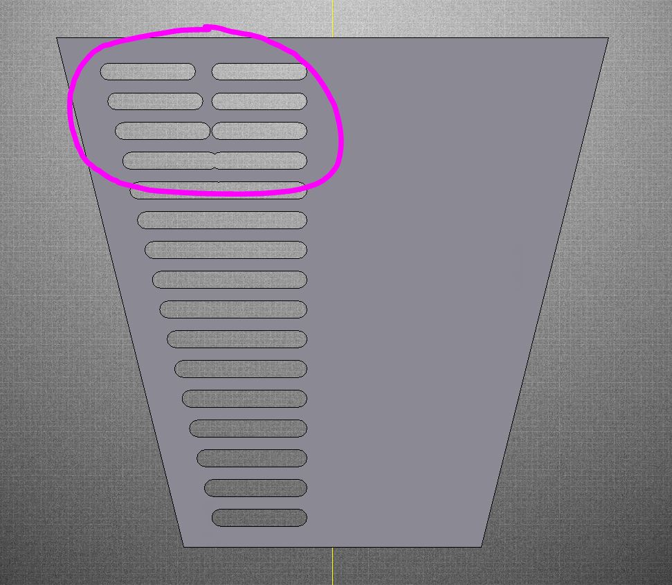

  <item>
   <title><![CDATA[Inventor - Pole s různou délkou oválu : Super, d&#237;ky. Taky m&#283; napadlo t&#345;et&#237;...]]></title>
   <link>https://www.cadforum.cz/forum/forum_posts.asp?TID=22791&amp;PID=99158&amp;title=inventor-pole-s-ruznou-delkou-ovalu#99158</link>
   <description>
    <![CDATA[<strong>Autor:</strong> <a href="https://www.cadforum.cz/forum/member_profile.asp?PF=31992">Carodej2</a><br /><strong>Předmět:</strong> 22791<br /><strong>Zasláno:</strong> 30.kvě.2016 v 11:42<br /><br />Super, díky. <br />Taky mě napadlo třetí pole, ale ještě jsem se k dořešení problému nedostal. Kolegové jsou zatím spokojeni se dvěma, ale jak narazí na problém, kdy bude potřeba pole třetí, to bude mých pět minut slávy <img src="https://www.cadforum.cz/forum/smileys/smiley2.gif" border="0" align="middle" /> Než budu muset s pravdou ven, že k dalšímu vyřešení problému bylo potřeba využít služeb CADfóra <img src="https://www.cadforum.cz/forum/smileys/smiley2.gif" border="0" align="middle" /> ]]>
   </description>
   <pubDate>Mon, 30 May 2016 11:42:33 +0000</pubDate>
   <guid isPermaLink="true">https://www.cadforum.cz/forum/forum_posts.asp?TID=22791&amp;PID=99158&amp;title=inventor-pole-s-ruznou-delkou-ovalu#99158</guid>
  </item> 
  <item>
   <title><![CDATA[Inventor - Pole s různou délkou oválu : Dob&#345;e opraveno  - dod&#225;no 3t&#237; pole...]]></title>
   <link>https://www.cadforum.cz/forum/forum_posts.asp?TID=22791&amp;PID=99156&amp;title=inventor-pole-s-ruznou-delkou-ovalu#99156</link>
   <description>
    <![CDATA[<strong>Autor:</strong> <a href="https://www.cadforum.cz/forum/member_profile.asp?PF=1030">Cheff</a><br /><strong>Předmět:</strong> 22791<br /><strong>Zasláno:</strong> 30.kvě.2016 v 10:48<br /><br />Dobře opraveno <img src="https://www.cadforum.cz/forum/smileys/smiley2.gif" border="0" align="middle" /> - dodáno 3tí pole na odečtení středu... Nicméně zde pozor, na pořadí - každé pole musí VŽDY něco odečíst (i v případě, že výsledek zpracují jen pole krajní) - pokud by se tak nedělo, bude díl v určitých případech vykazovat chybu. <br /><br />- pokud by byl ještě větší odklon, tak by naskakovala další a další pole...<br />Nicméně tato 3 by mohla pokrýt 90% <br /><br />Soubor v příloze je "automat" pole bude vždy +/- stejné jen si bude korigovat šířku mezi drážkami, tak aby poslední drážka seděla zhruba na stejné vzd. od kraje jako drážka 1. Pokud má sedět přesně, tak se namodeluje a od počtu KS_ se v polích ten 1 výskyt odečte (jde o to, kde potřebuji "korigovat" zbytek).  <br /><br />"Automat" na drážky, schody a podobné aplikace -&gt; nejdřív dopočítám kusy a následně z nich lepší rozteč (pokud by šlo o maximální, tak přehodit ceil/floor) + round je na zaokrouhlení na cifru, kterou dělím (zde 0,001mm) <br /><br />Ad round - ten se psát nemusí - počtu kusů v poli prvků si to zaokrouhluje automaticky, ale v této aplikaci to není výhodné - jednou drážka přebývá, podruhé chybí.<br /><br /> <a href="uploads/1030/Drazky_2.ipt" target="_blank" rel="nofollow">Drazky_2.ipt</a>]]>
   </description>
   <pubDate>Mon, 30 May 2016 10:48:59 +0000</pubDate>
   <guid isPermaLink="true">https://www.cadforum.cz/forum/forum_posts.asp?TID=22791&amp;PID=99156&amp;title=inventor-pole-s-ruznou-delkou-ovalu#99156</guid>
  </item> 

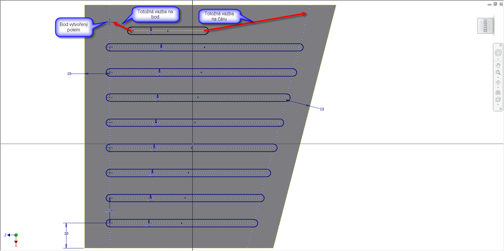

  <item>
   <title><![CDATA[Inventor - Pole s různou délkou oválu : U n&#225;s by se jednalo o minim&#225;ln&#283;...]]></title>
   <link>https://www.cadforum.cz/forum/forum_posts.asp?TID=22791&amp;PID=99130&amp;title=inventor-pole-s-ruznou-delkou-ovalu#99130</link>
   <description>
    <![CDATA[<strong>Autor:</strong> <a href="https://www.cadforum.cz/forum/member_profile.asp?PF=31992">Carodej2</a><br /><strong>Předmět:</strong> 22791<br /><strong>Zasláno:</strong> 27.kvě.2016 v 12:38<br /><br />U nás by se jednalo o minimálně desítky. Jelikož se dává mnohem větší důraz na bezpečnost, čili více krytování, možná to budou až stovky. Proto se ještě jednou přimlouvám.<br /><br />Děkuji.]]>
   </description>
   <pubDate>Fri, 27 May 2016 12:38:57 +0000</pubDate>
   <guid isPermaLink="true">https://www.cadforum.cz/forum/forum_posts.asp?TID=22791&amp;PID=99130&amp;title=inventor-pole-s-ruznou-delkou-ovalu#99130</guid>
  </item> 

  <item>
   <title><![CDATA[Inventor - Pole s různou délkou oválu : M&#233; programovac&#237; schopnosti jsou...]]></title>
   <link>https://www.cadforum.cz/forum/forum_posts.asp?TID=22791&amp;PID=99126&amp;title=inventor-pole-s-ruznou-delkou-ovalu#99126</link>
   <description>
    <![CDATA[<strong>Autor:</strong> <a href="https://www.cadforum.cz/forum/member_profile.asp?PF=31992">Carodej2</a><br /><strong>Předmět:</strong> 22791<br /><strong>Zasláno:</strong> 27.kvě.2016 v 11:02<br /><br />Mé programovací schopnosti jsou na úrovni začátečníka, ale myslím si, že makro by zase tak složité nemuselo být. Hodnota je vždy stejná (přírustek/rozdíl dvou následujících drážek). <br />Nechce CADSTUDIO udělat toto makro jako VIP tip? Já se přimlouvám  <img src="https://www.cadforum.cz/forum/smileys/smiley2.gif" border="0" align="middle" /> ]]>
   </description>
   <pubDate>Fri, 27 May 2016 11:02:16 +0000</pubDate>
   <guid isPermaLink="true">https://www.cadforum.cz/forum/forum_posts.asp?TID=22791&amp;PID=99126&amp;title=inventor-pole-s-ruznou-delkou-ovalu#99126</guid>
  </item> 

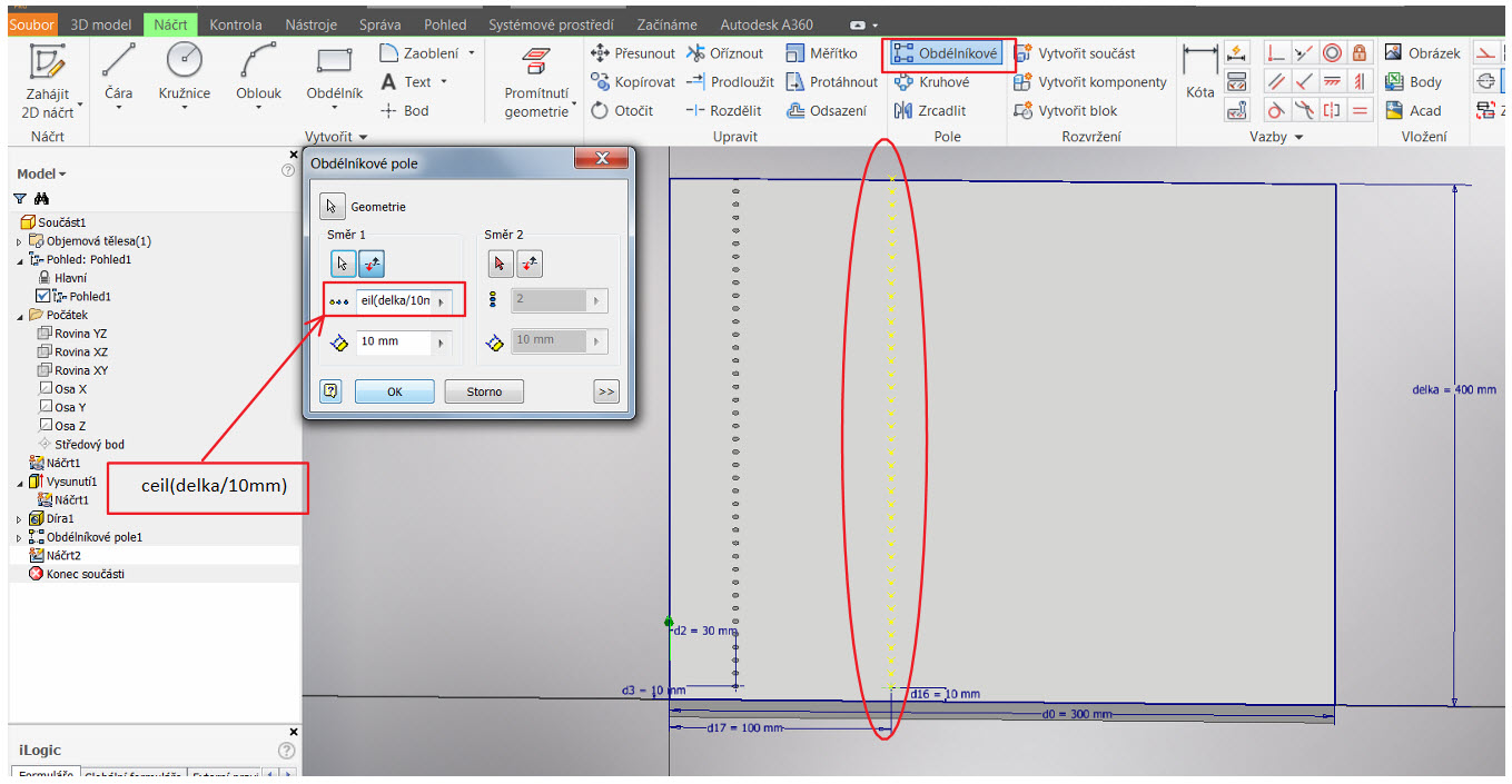

   <title><![CDATA[Inventor - Pole s různou délkou oválu :  Tohle je n&#225;dhern&#225; ot&#225;zka V&#269;era...]]></title>
   <link>https://www.cadforum.cz/forum/forum_posts.asp?TID=22791&amp;PID=99123&amp;title=inventor-pole-s-ruznou-delkou-ovalu#99123</link>
   <description>
    <![CDATA[<strong>Autor:</strong> <a href="https://www.cadforum.cz/forum/member_profile.asp?PF=9996">Navara</a><br /><strong>Předmět:</strong> 22791<br /><strong>Zasláno:</strong> 27.kvě.2016 v 10:38<br /><br />Tohle je nádherná otázka <img src="https://www.cadforum.cz/forum/smileys/smiley20.gif" height="17" width="23" border="0" alt="Thumbs Up" title="Thumbs Up" /><div>Včera jsem si s tím lámal hlavu, ale kromě varianty kterou navrhl Cheff mě napadlo už jenom makro, které by dokázalo zkopírovat prvek a změnit mu tu jednu kótu. Je to ale docela pracné a editace by byla obtížná.</div><div>Nebo ručně Ctrl+C Ctrl+V na drážku v náčrtu a ručně dovazbit na pole bodů a vodící křivku</div><div>&nbsp;</div><div><img src="uploads/9996/27-5-2016_10-10-10.png" height="856" width="1715" border="0" /></div><div>&nbsp;</div><div>&nbsp;</div><div><a href="uploads/9996/27-5-2016_10-10-10.ipt" target="_blank" rel="nofollow">uploads/9996/27-5-2016_10-10-10.ipt</a></div>]]>
   </description>
   <pubDate>Fri, 27 May 2016 10:38:14 +0000</pubDate>
   <guid isPermaLink="true">https://www.cadforum.cz/forum/forum_posts.asp?TID=22791&amp;PID=99123&amp;title=inventor-pole-s-ruznou-delkou-ovalu#99123</guid>
  </item> 
  <item>
   <title><![CDATA[Inventor - Pole s různou délkou oválu : Ne&#382; p&#345;&#237;kaz CEIL, bych mo&#382;n&#225; pou&#382;il...]]></title>
   <link>https://www.cadforum.cz/forum/forum_posts.asp?TID=22791&amp;PID=99117&amp;title=inventor-pole-s-ruznou-delkou-ovalu#99117</link>
   <description>
    <![CDATA[<strong>Autor:</strong> <a href="https://www.cadforum.cz/forum/member_profile.asp?PF=31992">Carodej2</a><br /><strong>Předmět:</strong> 22791<br /><strong>Zasláno:</strong> 27.kvě.2016 v 09:17<br /><br />Než příkaz CEIL, bych možná použil příkaz ROUND.<br /><br />Je tam menší nedokonalost, viz. obrázek. Zkoušel jsem to upravit pomocí vzorců, bohužel se mi to do teď nepodařilo, tak kdyby měl někdo nápad..<br /><br /><img src="uploads/31992/Drazky_up.JPG" border="0" />]]>
   </description>
   <pubDate>Fri, 27 May 2016 09:17:28 +0000</pubDate>
   <guid isPermaLink="true">https://www.cadforum.cz/forum/forum_posts.asp?TID=22791&amp;PID=99117&amp;title=inventor-pole-s-ruznou-delkou-ovalu#99117</guid>
  </item> 
  <item>
   <title><![CDATA[Inventor - Pole s různou délkou oválu : Dobr&#253; den.Po&#269;et objekt&#367; se v&#225;m...]]></title>
   <link>https://www.cadforum.cz/forum/forum_posts.asp?TID=22791&amp;PID=99113&amp;title=inventor-pole-s-ruznou-delkou-ovalu#99113</link>
   <description>
    <![CDATA[<strong>Autor:</strong> <a href="https://www.cadforum.cz/forum/member_profile.asp?PF=63736">Elfenbein</a><br /><strong>Předmět:</strong> 22791<br /><strong>Zasláno:</strong> 27.kvě.2016 v 08:30<br /><br />Dobrý den.<br>Počet objektů se vám bude měnit pomocí příkazu CEIL.<br>Zadáte si obdelníkové pole a jeho směr. Do kolonky s počtem kusů zadáte "ceil(délka pole/rozestup prvků).<br>Délku pole je dobré mýt zadáno parametrem.<br>Na obrázku vidíte situaci.<br><img src="uploads/63736/ceil.jpg" height="705" width="1359" border="0" /><br>]]>
   </description>
   <pubDate>Fri, 27 May 2016 08:30:38 +0000</pubDate>
   <guid isPermaLink="true">https://www.cadforum.cz/forum/forum_posts.asp?TID=22791&amp;PID=99113&amp;title=inventor-pole-s-ruznou-delkou-ovalu#99113</guid>
  </item> 
