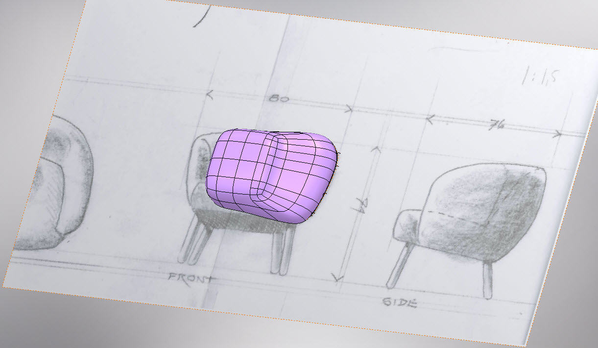

    <![CDATA[<strong>Autor:</strong> <a href="https://www.cadforum.cz/forum/member_profile.asp?PF=69757">AbySko</a><br /><strong>Předmět:</strong> 22793<br /><strong>Zasláno:</strong> 27.kvě.2016 v 13:38<br /><br /><table width="99%"><tr><td class="BBquote"><img src="forum_images/quote_box.png" title="Původně odeslal(a) Elfenbein" alt="Původně odeslal(a) Elfenbein" style="vertical-align: text-bottom;" /> <strong>Elfenbein napsal(a):</strong><br /><br />Dobrý den.<br>Nejlepší bude si vložit obrázek do náčtu změnit měřítko aby rozměry odpovídali. Pak si nakreslíe pomocné vodící křivky. A pomocí volného tvaru křeslo vymodelujete.<br><img src="uploads/63736/kreslo.jpg" height="710" width="1221" border="0" /><br></td></tr></table><div><br></div><div><br></div><div>Prosim ta ako si to zarovnal na tych okrajoch.</div>]]>

    <![CDATA[<strong>Autor:</strong> <a href="https://www.cadforum.cz/forum/member_profile.asp?PF=9996">Navara</a><br /><strong>Předmět:</strong> 22793<br /><strong>Zasláno:</strong> 27.kvě.2016 v 09:25<br /><br />Je pravda, že tohle je přesně úloha pro freeform modelování. Myslím, že na nějaké kótě tu nezáleží, že tu jde hlavně o vizuální efekt.]]>

    <![CDATA[<strong>Autor:</strong> <a href="https://www.cadforum.cz/forum/member_profile.asp?PF=63736">Elfenbein</a><br /><strong>Předmět:</strong> 22793<br /><strong>Zasláno:</strong> 27.kvě.2016 v 09:00<br /><br />Dobrý den.<br>Nejlepší bude si vložit obrázek do náčtu změnit měřítko aby rozměry odpovídali. Pak si nakreslíe pomocné vodící křivky. A pomocí volného tvaru křeslo vymodelujete.<br><img src="uploads/63736/kreslo.jpg" height="710" width="1221" border="0" /><br>]]>

    <![CDATA[<strong>Autor:</strong> <a href="https://www.cadforum.cz/forum/member_profile.asp?PF=54042">kvapil_dc</a><br /><strong>Předmět:</strong> 22793<br /><strong>Zasláno:</strong> 27.kvě.2016 v 08:45<br /><br />Když nemáš kóty, tak si vezmeš pravítko a měříš a měříš a v měřítku to pak nakreslíš. Případně si dáš obrázek jako podklad a obkreslíš to.<br>Uděláš nohy, podsedák, opěradlo, opěrák - všechno uděláš 1x, co je v páru, zrcadlíš. Celek bude sestava ...<br>Co má být výstupem tvého snažení? Jenom představitel křesla nebo podklad pro výrobu? Jestli jenom představitel, tak je to jen o kreslení - což je "jednoduché", pokud výkres pro výrobu, tak to radši zadej někomu, kdo to udělá komplet.<br><br>Pokud bys neuměl nakreslit ani představitele, tak si objednej školení ...<br>]]>

    <![CDATA[<strong>Autor:</strong> <a href="https://www.cadforum.cz/forum/member_profile.asp?PF=69757">AbySko</a><br /><strong>Předmět:</strong> 22793<br /><strong>Zasláno:</strong> 27.kvě.2016 v 07:50<br /><br />Kóty nemám, ako to vôbec urobiť? Potreboval bz som postup a to modelovanie sa mi dáko nezdá. Ďakujem]]>

    <![CDATA[<strong>Autor:</strong> <a href="https://www.cadforum.cz/forum/member_profile.asp?PF=10604">maiklss</a><br /><strong>Předmět:</strong> 22793<br /><strong>Zasláno:</strong> 27.kvě.2016 v 07:49<br /><br /> Pár rozměrů chybí ale pokud nejde o &nbsp;udělání přesné kopie tak by se to dalo zmáknout.< id="foxcub_translator_popup_win" style="visibility:;width:0px;height:0px;border:0;padding:0;">]]>
