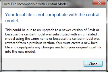

   <title><![CDATA[Revit - Central model - Dropbox : Vr&#225;til som sa k vlastn&#253;m pozn&#225;mkam...]]></title>
   <link>https://www.cadforum.cz/forum/forum_posts.asp?TID=22798&amp;PID=99139&amp;title=revit-central-model-dropbox#99139</link>
   <description>
    <![CDATA[<strong>Autor:</strong> <a href="https://www.cadforum.cz/forum/member_profile.asp?PF=39643">Michalkacerik</a><br /><strong>Předmět:</strong> 22798<br /><strong>Zasláno:</strong> 28.kvě.2016 v 09:02<br /><br />Vrátil som sa k vlastným poznámkam s pred pár rokov , keď som skúšal rôzne možnosti Cloudov&nbsp; na využitie pre zdielané uložisko centrálneho súboru. Je to skôr na blog ako na krátky príspevok. Len na úvod Drobox na ktorom má byť umiestnený spoločný centrálny súbor musí byť spoločný Drobox s jednotnou e-mailovou adresou t.j. obaja sa musíte prihlásiť k rovnkému účtu Drobox-u a následne je potrebné vytvoriť npr. pomocou programu Visual Subst virtuálny disk a priečinky a tam umiestniť centrálny súbor cez sieťovú cestu (nie priečinkovú) s identickými prístupovými cestami na oboch počítačoch. Zdielanie centrálneho súboru viacerými uživateľmi má svoje pravidlá, ale aj obmedzenia. Lokálny súbor trvalo komunikuje s centrálnym ak vypadne internet nie je prístup k pracovným zošitom, prácu je potrebné rozdeliť tak aby ste nepracovali na rovnakom objekte, lebo vo vlastníctve (používať ho)&nbsp; ho môže mať len jeden.....atd. <br>]]>

   <title><![CDATA[Revit - Central model - Dropbox : Cez Dropox, Google Drive....atd....]]></title>
   <link>https://www.cadforum.cz/forum/forum_posts.asp?TID=22798&amp;PID=99136&amp;title=revit-central-model-dropbox#99136</link>
   <description>
    <![CDATA[<strong>Autor:</strong> <a href="https://www.cadforum.cz/forum/member_profile.asp?PF=39643">Michalkacerik</a><br /><strong>Předmět:</strong> 22798<br /><strong>Zasláno:</strong> 27.kvě.2016 v 18:09<br /><br />Cez Dropox, Google Drive....atd. je možné spolupracovať, ale sú tu určité obmedzenia. Problémom je súčasná spolupráca oboch a každý cloud nastavuje každému zapísanému súboru príznak, ktorý môže spôsobovať problémy. Najdôležitejšie pri akejkoľvek spolupráci je , že obaja spolupracujúci musia mať úplne zhodné cesty k centrálnemu súboru, ak sú cesty rôzne zobrazí sa chybové okno. Príklad PC1 má Drobox na disku C:\ s npr. s nasledujúcou cestou&nbsp;&nbsp; C:\Drobox\Revit\Projekt&nbsp; táto cesta musí byť aj na PC2 potom sa chybová hláška neobjaví.&nbsp; Samozrejme cesta môže byť akákoľvek, ale obe bezpodmienečne zhodné. Na vzájomnú spoluprácu je výhodné používať program Worksharing Monitor tam vidíte aktivitu spolupracovníkov, ak by ste npr. naraz synchronizovali centrálny súbor PC2+PC2&nbsp; sa tento môže nenapravitešne poškodiť a prídete o prácu a musíte ho obnoviť zo zálohy.&nbsp; Vorksharing je ale len pre verziu Revit 2016 v tej aj doporučujem z dôvodu stability pracovať. R2017 je dobré používať až po servisých balíčkoch. Na vzájomnú spoluprácu je možné využiť aj iné spôsoby, celú problematiku podrobne rozoberám v blogoch na&nbsp; http://bim-forum.blogspot.sk/2015/09/uvod-do-medziodborovej-spoluprace-v.html a v ďalších blogoch na tomto fóre. Ak by sa nedarilo vyhľadajte na SKYPE meno Michal Káčerik pokusim sa pomôcť. <br>]]>

   <title><![CDATA[Revit - Central model - Dropbox : Zdrav&#237;m, mal by som tak&#250; ot&#225;zku...]]></title>
   <link>https://www.cadforum.cz/forum/forum_posts.asp?TID=22798&amp;PID=99134&amp;title=revit-central-model-dropbox#99134</link>
   <description>
    <![CDATA[<strong>Autor:</strong> <a href="https://www.cadforum.cz/forum/member_profile.asp?PF=52410">joyko</a><br /><strong>Předmět:</strong> 22798<br /><strong>Zasláno:</strong> 27.kvě.2016 v 15:15<br /><br />Zdravím, mal by som takú otázku ohľadne vytvorenia Central Modelu na dropboxe. <br>Chcem zo spolužiačkou robiť na jednom projekte vo dvojici na jednom súbore t.j. Centrálnom modely a my by sme si vytvorili Lokálne. Lenže nastáva tu problém. (Obaja máme študentské licencie)<br><br>Takže postupujem takto... vytvorím central model uložím ho na dropbox, následne to vypnem a dám open CM tam zaškrtnem Create local file. Ok z mojej strany hotové. Následne idem z jej PC to otvoriť dám open a create local file má síve (nevie ho zakliknúť) --&gt; Problém.<br><br>Následne som to skúšal druhým spôsobom ako som našiel na Youtube. Že súbor CM skopírujem prepíšem názov na svoj LC samozrejme otvorím vyhodí chybu, že to je CM atď... dám zosynchronizovať a už to je vporiadku, následne z jej PC tiež skopírujem ten CM otvorím rovnaká chyba ale keď chcem dať zosynchonizovať vyhodí to chybu...&nbsp;<div><br><div><img src="uploads/52410/0EM30000000URot.jpg" height="250" width="376" border="0" /><br></div></div><div><br></div><div>Tak by som sa Vás chcel opýtať či mi viete poradiť ako vytvoriť funkčný CM cez dropbox. (Či je to vôbec možno cez študentskú verziu)</div><div><br></div><div>Obaja máme verziu 2017<br><br>Za akúkoľvek pomoc Vám vopred ďakujem.</div>]]>
