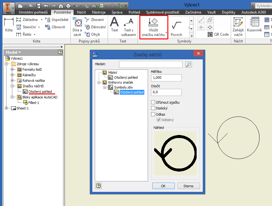

    <![CDATA[<strong>Autor:</strong> <a href="https://www.cadforum.cz/forum/member_profile.asp?PF=14067">raspi</a><br /><strong>Předmět:</strong> 22800<br /><strong>Zasláno:</strong> 29.kvě.2016 v 14:46<br /><br />Z takových akademických detailů bych moc vědu nedělal. Já se s ní v praxi taky nesetkal. Pokud na té značce ve škole trvají, vložil bych ji tam jako uživatelskou značku (či jak se to jmenuje).<br>]]>

    <![CDATA[<strong>Autor:</strong> <a href="https://www.cadforum.cz/forum/member_profile.asp?PF=9">Vladimír Michl</a><br /><strong>Předmět:</strong> 22800<br /><strong>Zasláno:</strong> 29.kvě.2016 v 14:32<br /><br />Takový symbol si můžete snadno přidat do knihovny načrtnutých symbolů - příklad viz:<div><a href="http://www.cadforum.cz/catalog/block.asp?blk=13340">http://www.cadforum.cz/catalog/block.asp?blk=13340</a></div><div>&nbsp;</div><div><img src="uploads/9/sketched.png" height="670" width="884" border="0" /></div>]]>

    <![CDATA[<strong>Autor:</strong> <a href="https://www.cadforum.cz/forum/member_profile.asp?PF=33628">Duffman95</a><br /><strong>Předmět:</strong> 22800<br /><strong>Zasláno:</strong> 29.kvě.2016 v 12:22<br /><br />Zdravím,&nbsp;<div>měl bych dotaz ohledně speciálních znaků ve výkresovém módu Autodesk Inventoru 2016.<div>Jedná se o značku (symbol), jenž by měla by měla vyjadřovat směr otočení řezu (pohledu), viz obrázek.&nbsp;</div><div>V technickém kreslení a ani v Inventoru (po pěti letech užívání) jsem se s ní doposud nesetkal, pouze v předmětu KKS/CAE na FST-ZČU je vyžadována při přezkoušení stejně jako mnoho dalších detailů.</div><div>Velice bych uvítal jakoukoliv radu ohledně problematiky tohoto symbolu v AI 2016. Děkuji.&nbsp;<img src="https://www.cadforum.cz/forum/smileys/smiley1.gif" border="0" alt="Smile" title="Smile" /></div><div><br></div><div><img src="uploads/33628/přetočení.jpg" height="241" width="276" border="0" /><br></div></div>]]>
