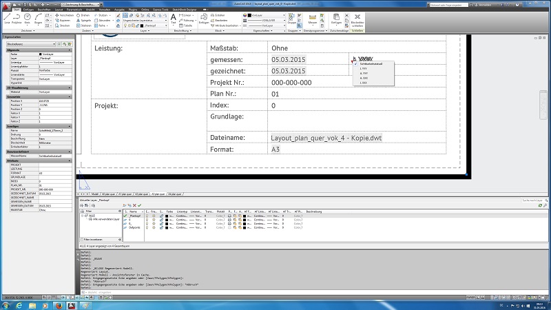

    <![CDATA[<strong>Autor:</strong> <a href="https://www.cadforum.cz/forum/member_profile.asp?PF=270">PepaR</a><br /><strong>Předmět:</strong> 22810<br /><strong>Zasláno:</strong> 01.čer.2016 v 08:17<br /><br />Dobrý den,<div><br></div><div>pan Urban Vám již řešení zaslal. Změnu hodnoty atributu (textu) nelze udělat v reálném čase, je nutno provést regeneraci, případně tato se provede např. i při tisku nebo uložení, viz instrukce výše.&nbsp;<span style="line-height: 1.4;">Do dynamického bloku nelze dostat oficiální cestou více než jeden parametr viditelnosti, ve Vašem případě se však nabízí využití parametru vyhledávání, kterých můžete mít vícero a které použil i pan Urban.&nbsp;</span></div><div><br></div><div><b>Poznámka:</b> Existují metody jak docílit více parametrů viditelnosti v rámci jednoho bloku, sám jsem si je zkoušel, avšak nefungovaly spolehlivě. Proto jsem od jejich používání upustil a co jde, to řeším přes parametr vyhledávání.</div>]]>

    <![CDATA[<strong>Autor:</strong> <a href="https://www.cadforum.cz/forum/member_profile.asp?PF=69856">JAorech</a><br /><strong>Předmět:</strong> 22810<br /><strong>Zasláno:</strong> 31.kvě.2016 v 15:03<br /><br />Mockrat diky. Ja se na zacatku nepresne vyjadrila. Blok beha, ale ja bych potrebovala, aby se nemenila jen vlastnost atributu (jmena a firmy) v tabulce vlastnosti, ale aby se prave tento text (konkretni jmeno) dle tohoho vyberu objevil v bloku viditelne. Snazila jsem se googlit, ale bohuzel neuspene (bylo by to bez problemu bud dvema nezavislymi videlnostmi nebo blokem s dynamickou vlastnosti, ktera je vnorena do bloku). Prvni moznost je pravdepodobne nemozna. U druhe mi nefunguji vlastni vnoreneho bloku v bloku nadrazenem (ale nejradeji bych se touto cestou vubec nepoustela).<br>]]>

    <![CDATA[<strong>Autor:</strong> <a href="https://www.cadforum.cz/forum/member_profile.asp?PF=2196">Ondřej Urban</a><br /><strong>Předmět:</strong> 22810<br /><strong>Zasláno:</strong> 31.kvě.2016 v 11:09<br /><br />tak snad v příloze, změna proběhne po regeneraci , uložení ....<a href="uploads/2196/atributy.dwg" target="_blank" rel="nofollow">uploads/2196/atributy.dwg</a><div>&nbsp;</div><div>Ondřej</div>]]>

    <![CDATA[<strong>Autor:</strong> <a href="https://www.cadforum.cz/forum/member_profile.asp?PF=69856">JAorech</a><br /><strong>Předmět:</strong> 22810<br /><strong>Zasláno:</strong> 31.kvě.2016 v 09:44<br /><br /><img src="uploads/69856/blok.jpg" height="450" width="800" border="0" align="middle" />]]>

    <![CDATA[<strong>Autor:</strong> <a href="https://www.cadforum.cz/forum/member_profile.asp?PF=69856">JAorech</a><br /><strong>Předmět:</strong> 22810<br /><strong>Zasláno:</strong> 31.kvě.2016 v 09:43<br /><br />Dekuji za reakci. Prikladam screen bloku. Jedna nabidka se podarila vytvorit pomoci akce viditelnost. Nelze tam ale zadat dve tyto fce. Je potreba mit kombinace jmen, aby v nabidkach gemessen a gezeichnet mohla byt jmena odlisna. Zkousela jsem to nejak obejit pomoci akce vyhledavani, ale bohuzel neuspesne. Je to mozne nejak?<br>Dekuji.<br><br><img src="" border="0" /><br><br><br>]]>

    <![CDATA[<strong>Autor:</strong> <a href="https://www.cadforum.cz/forum/member_profile.asp?PF=270">PepaR</a><br /><strong>Předmět:</strong> 22810<br /><strong>Zasláno:</strong> 31.kvě.2016 v 08:44<br /><br />Dobrý den,<div><br></div><div>bylo by prosím možné vystavit náhled na výchozí blok s tabulkou, případně blok samotný?</div>]]>
