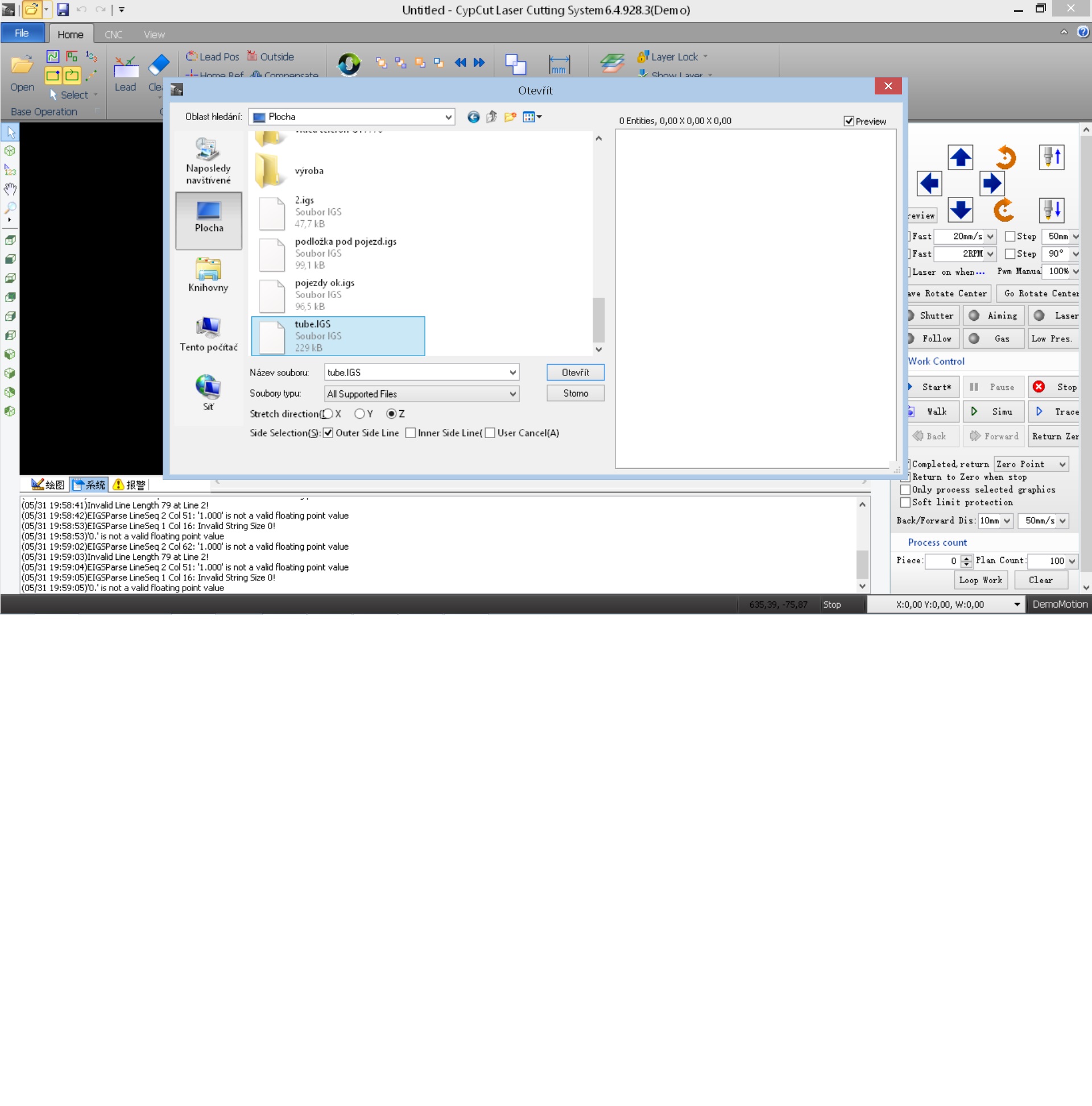

  <item>
   <title><![CDATA[Solid edge st7 iGS/IGES : zde je je&#353;t&#283; k vid&#283;n&#237; softw, kter&#253;...]]></title>
   <link>https://www.cadforum.cz/forum/forum_posts.asp?TID=22817&amp;PID=99204&amp;title=solid-edge-st7-igs-iges#99204</link>
   <description>
    <![CDATA[<strong>Autor:</strong> <a href="https://www.cadforum.cz/forum/member_profile.asp?PF=69872">barspin</a><br /><strong>Předmět:</strong> 22817<br /><strong>Zasláno:</strong> 31.kvě.2016 v 20:03<br /><br /><img src="uploads/69872/cypcut_laser_softw.jpg" height="1944" width="1920" border="0" /><div>zde je ještě k vidění softw, který je v laseru..jen pro info</div><div><br></div><div>díky za případné rady!</div><div><span style="line-height: 1.4;"></span></div>]]>
   </description>
   <pubDate>Tue, 31 May 2016 20:03:45 +0000</pubDate>
   <guid isPermaLink="true">https://www.cadforum.cz/forum/forum_posts.asp?TID=22817&amp;PID=99204&amp;title=solid-edge-st7-igs-iges#99204</guid>
  </item> 

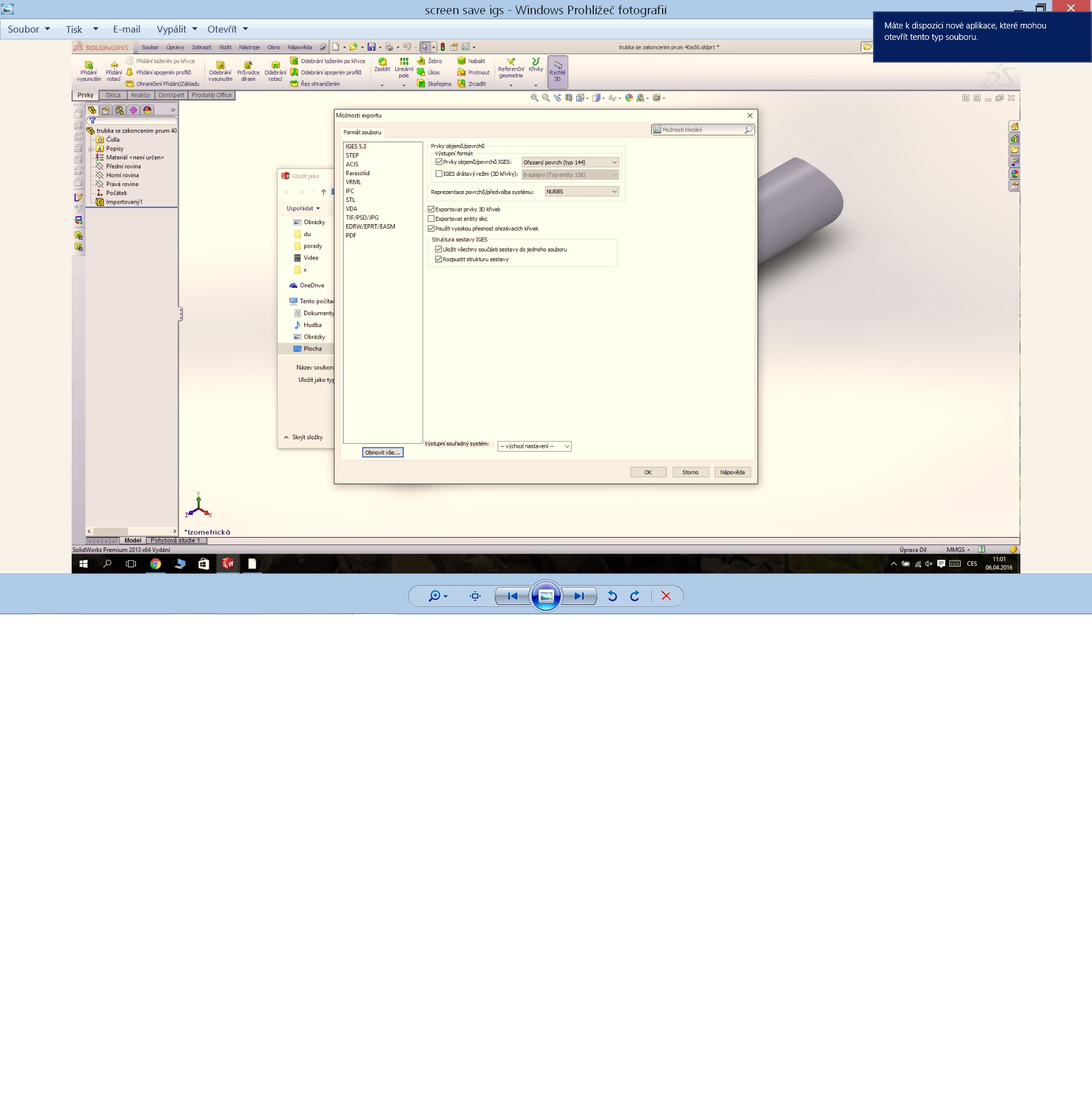

  <item>
   <title><![CDATA[Solid edge st7 iGS/IGES : pro srovn&#225;n&#237; - to jak je nastaven...]]></title>
   <link>https://www.cadforum.cz/forum/forum_posts.asp?TID=22817&amp;PID=99203&amp;title=solid-edge-st7-igs-iges#99203</link>
   <description>
    <![CDATA[<strong>Autor:</strong> <a href="https://www.cadforum.cz/forum/member_profile.asp?PF=69872">barspin</a><br /><strong>Předmět:</strong> 22817<br /><strong>Zasláno:</strong> 31.kvě.2016 v 19:50<br /><br /><img src="uploads/69872/solidworks_iges.jpg" height="1944" width="1920" border="0" /><div>pro srovnání - to jak je nastaven solidworks tak toto nastavení funguje</div><div><br></div><div>solid edge se mi nedaří nastavit, aby to fungovalo..&nbsp;</div><div><br></div><div>myslím, že by mělo být zaškrtlé - oříznuté plochy jako NURBS (typ 128) a ještě něco vedle :-)</div><div><br></div><div>software, který je v laseru při otevření souboru napíše "0 entites"</div><div><br></div><div>zkoušel jsem malovat různě v osách, ale bez výsledku..jako kdyby ten softw v laseru prostě neviděl nic.</div>]]>
   </description>
   <pubDate>Tue, 31 May 2016 19:50:48 +0000</pubDate>
   <guid isPermaLink="true">https://www.cadforum.cz/forum/forum_posts.asp?TID=22817&amp;PID=99203&amp;title=solid-edge-st7-igs-iges#99203</guid>
  </item> 

  <item>
   <title><![CDATA[Solid edge st7 iGS/IGES : Programy pro p&#225;len&#237; trubek &#269;i...]]></title>
   <link>https://www.cadforum.cz/forum/forum_posts.asp?TID=22817&amp;PID=99201&amp;title=solid-edge-st7-igs-iges#99201</link>
   <description>
    <![CDATA[<strong>Autor:</strong> <a href="https://www.cadforum.cz/forum/member_profile.asp?PF=10604">maiklss</a><br /><strong>Předmět:</strong> 22817<br /><strong>Zasláno:</strong> 31.kvě.2016 v 19:23<br /><br />Programy pro pálení trubek či jeklů umí&nbsp; načíst model&nbsp; a jeho kontůry okopírovat ale nejdeje editovat úplně. Editaci lze provádět pouze pokud člověk zvetsuje průměry otvorů ale jejich posunutí nejde.<br>My ve firmě používáme převážnš step a iges ale ten okrajově. Nastavení exportu zašlu zítra. <br>]]>
   </description>
   <pubDate>Tue, 31 May 2016 19:23:31 +0000</pubDate>
   <guid isPermaLink="true">https://www.cadforum.cz/forum/forum_posts.asp?TID=22817&amp;PID=99201&amp;title=solid-edge-st7-igs-iges#99201</guid>
  </item> 
  <item>
   <title><![CDATA[Solid edge st7 iGS/IGES :  To je dost atypick&#253; po&#382;adavek...]]></title>
   <link>https://www.cadforum.cz/forum/forum_posts.asp?TID=22817&amp;PID=99199&amp;title=solid-edge-st7-igs-iges#99199</link>
   <description>
    <![CDATA[<strong>Autor:</strong> <a href="https://www.cadforum.cz/forum/member_profile.asp?PF=9">Vladimír Michl</a><br /><strong>Předmět:</strong> 22817<br /><strong>Zasláno:</strong> 31.kvě.2016 v 17:55<br /><br />To je dost atypický požadavek - typ plochy 128 reprezentuje každou samostatnou jednotlivou (neseskupenou) záplatu povrchového NURBS modelu - jestli tedy jde o 3D. Takže s takovým modelem už jde těžko provádět nějaké editační operace. Většina CAD aplikací se tedy při exportu snaží těmto typům ploch vyhnout a používat normální neoříznuté nebo oříznuté povrchy.]]>
   </description>
   <pubDate>Tue, 31 May 2016 17:55:35 +0000</pubDate>
   <guid isPermaLink="true">https://www.cadforum.cz/forum/forum_posts.asp?TID=22817&amp;PID=99199&amp;title=solid-edge-st7-igs-iges#99199</guid>
  </item> 
