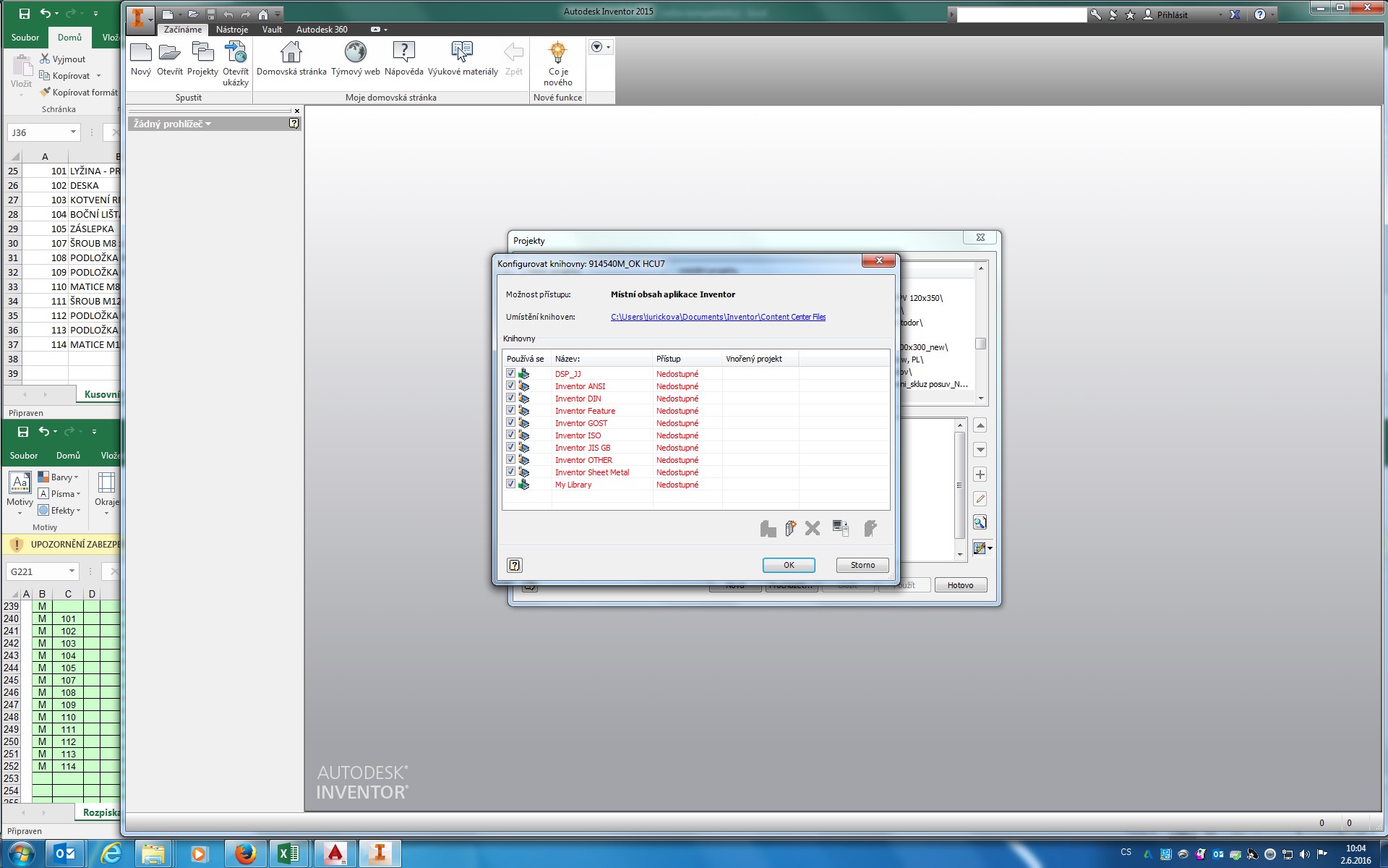

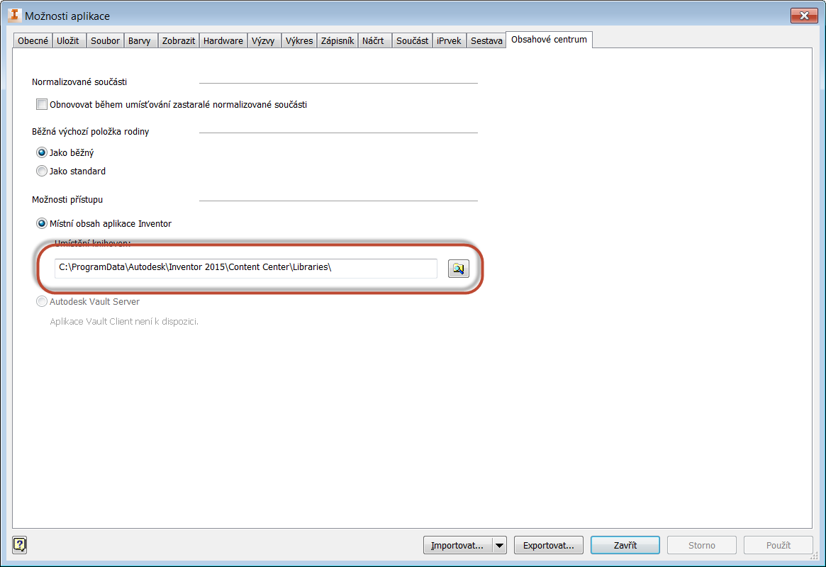

   <title><![CDATA[Obsahové centrum : Tak tohle se poda&#345;ilo. Mockr&#225;t...]]></title>
   <link>https://www.cadforum.cz/forum/forum_posts.asp?TID=22827&amp;PID=99238&amp;title=obsahove-centrum#99238</link>
   <description>
    <![CDATA[<strong>Autor:</strong> <a href="https://www.cadforum.cz/forum/member_profile.asp?PF=57235">Jurick</a><br /><strong>Předmět:</strong> 22827<br /><strong>Zasláno:</strong> 02.čer.2016 v 10:54<br /><br />Tak tohle se podařilo. Mockrát děkuji! Tuto cestu jsem nastavila a mám k dispozici vše, co potřebuji.<br><br>Ale opět malá muška na kráse - při načítání sestavy, která se ráno celá bez problémů načetla, nevyřešený problém s některým spojovacím materiálem. <br>Já přesunu tu knihovnu na správné místo, jen asi musím vyzkoušet, které to je. Zda Content Center, nebo až Libraries ... <br><span style="font-size:10px"><br /><br />Upravil Jurick - 02.čer.2016 v 11:04</span>]]>
   </description>
   <pubDate>Thu, 02 Jun 2016 10:54:38 +0000</pubDate>
   <guid isPermaLink="true">https://www.cadforum.cz/forum/forum_posts.asp?TID=22827&amp;PID=99238&amp;title=obsahove-centrum#99238</guid>
  </item> 
  <item>
   <title><![CDATA[Obsahové centrum : Um&#237;st&#283;n&#237; knihoven vych&#225;z&#237; z nastaven&#237;...]]></title>
   <link>https://www.cadforum.cz/forum/forum_posts.asp?TID=22827&amp;PID=99237&amp;title=obsahove-centrum#99237</link>
   <description>
    <![CDATA[<strong>Autor:</strong> <a href="https://www.cadforum.cz/forum/member_profile.asp?PF=60409">Petr Klimeš</a><br /><strong>Předmět:</strong> 22827<br /><strong>Zasláno:</strong> 02.čer.2016 v 10:28<br /><br />Umístění knihoven vychází z nastavení v možnostech. Standartě se knihovny instalují do cesty "C:\ProgramData\Autodesk\Inventor 2015\Content Center\Libraries\" Zkuste tedy tuto cestu v možnostech nastavit.<br><br><img src="uploads/60409/moznosti_c&#111;ntent_center_files.png" height="800" width="1165" border="0" /><br><br><br>]]>
   </description>
   <pubDate>Thu, 02 Jun 2016 10:28:55 +0000</pubDate>
   <guid isPermaLink="true">https://www.cadforum.cz/forum/forum_posts.asp?TID=22827&amp;PID=99237&amp;title=obsahove-centrum#99237</guid>
  </item> 

  <item>
   <title><![CDATA[Obsahové centrum :   Lubom&#237;r Polesn&#253; napsal(a): Dobr&#253;...]]></title>
   <link>https://www.cadforum.cz/forum/forum_posts.asp?TID=22827&amp;PID=99234&amp;title=obsahove-centrum#99234</link>
   <description>
    <![CDATA[<strong>Autor:</strong> <a href="https://www.cadforum.cz/forum/member_profile.asp?PF=60409">Petr Klimeš</a><br /><strong>Předmět:</strong> 22827<br /><strong>Zasláno:</strong> 02.čer.2016 v 10:05<br /><br /><table width="99%"><tr><td class="BBquote"><img src="forum_images/quote_box.png" title="Původně odeslal(a) Lubomír Polesný" alt="Původně odeslal(a) Lubomír Polesný" style="vertical-align: text-bottom;" /> <strong>Lubomír Polesný napsal(a):</strong><br /><br />Dobrý den,<div>&nbsp;</div><div>Podívejte se do adresáře dle přiloženého obrázku mého kolegy, zda se tam soubory knihoven vyskytují.</div></td></tr></table><br><br>Ještě doplním... pokud tam knihovny nebudou, můžete je sem nakopírovat z cesty, kterou jste uváděla tedy "<span style="color: rgb54, 69, 90; line-height: 16.8px; : rgb247, 247, 249;">C:\</span><acr&#111;nym ="term" title="Slovník:  Autodesk, Inc. - přední světový výrobce software pro navrhování - CAD, GIS, multimedia www.autodesk.com" style="border-bottom-width: 2px; border-bottom-style: dotted; border-bottom-color: green; cursor: help; color: rgb54, 69, 90; line-height: 16.8px; : rgb247, 247, 249;">Autodesk</acr&#111;nym><span style="color: rgb54, 69, 90; line-height: 16.8px; : rgb247, 247, 249;">\</span><acr&#111;nym ="term" title="Slovník:  Autodesk, Inc. - přední světový výrobce software pro navrhování - CAD, GIS, multimedia www.autodesk.com" style="border-bottom-width: 2px; border-bottom-style: dotted; border-bottom-color: green; cursor: help; color: rgb54, 69, 90; line-height: 16.8px; : rgb247, 247, 249;">Autodesk</acr&#111;nym><span style="color: rgb54, 69, 90; line-height: 16.8px; : rgb247, 247, 249;">_PRDSP_2015_R1_CSY_Win_64bit_dlm\Content\DCLibrary\DesktopContents"<br></span><br>Vypněte Inventor, zapněte znovu a dialog ještě jednou zkontrolujte.<br><br><br>]]>
   </description>
   <pubDate>Thu, 02 Jun 2016 10:05:32 +0000</pubDate>
   <guid isPermaLink="true">https://www.cadforum.cz/forum/forum_posts.asp?TID=22827&amp;PID=99234&amp;title=obsahove-centrum#99234</guid>
